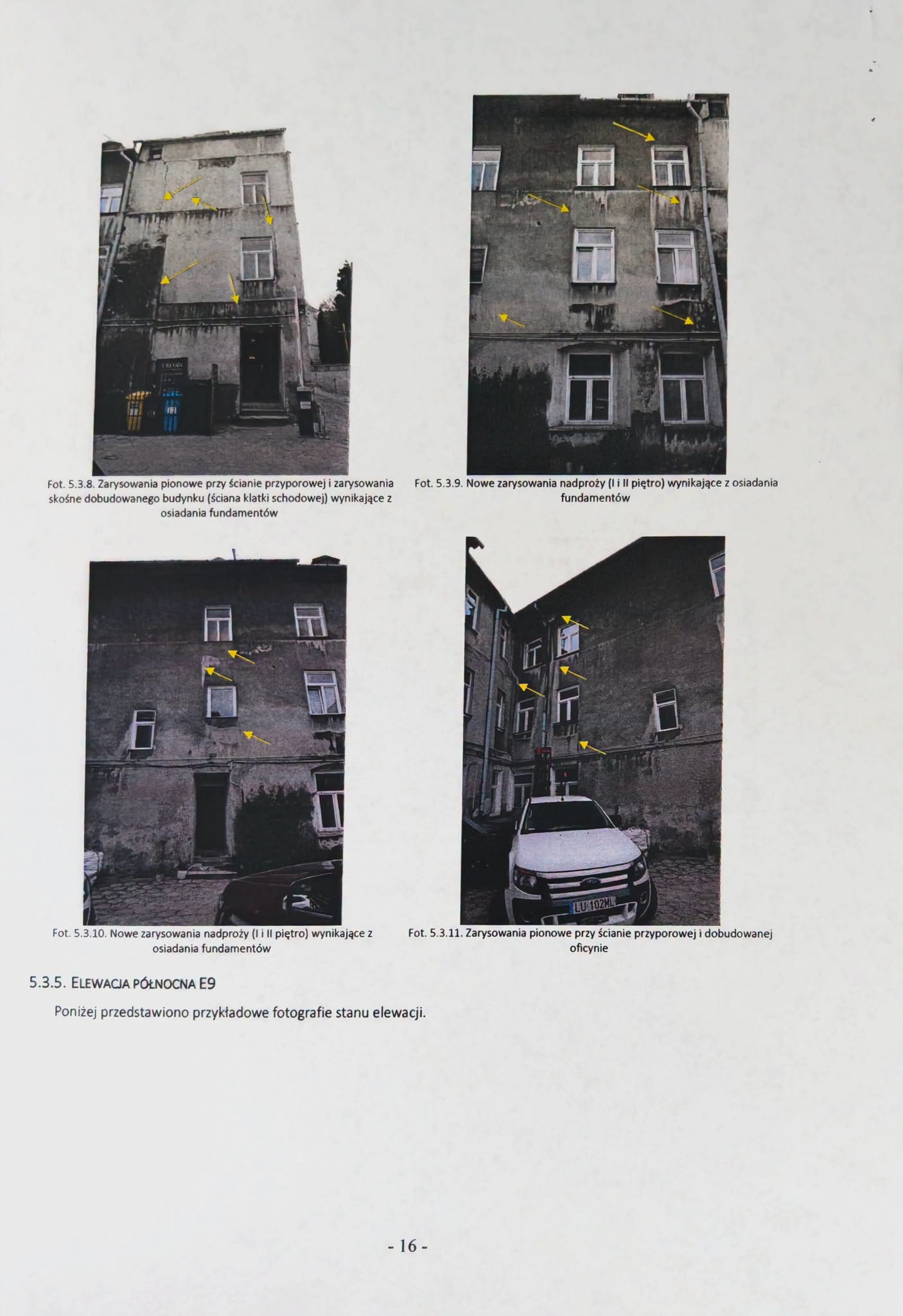

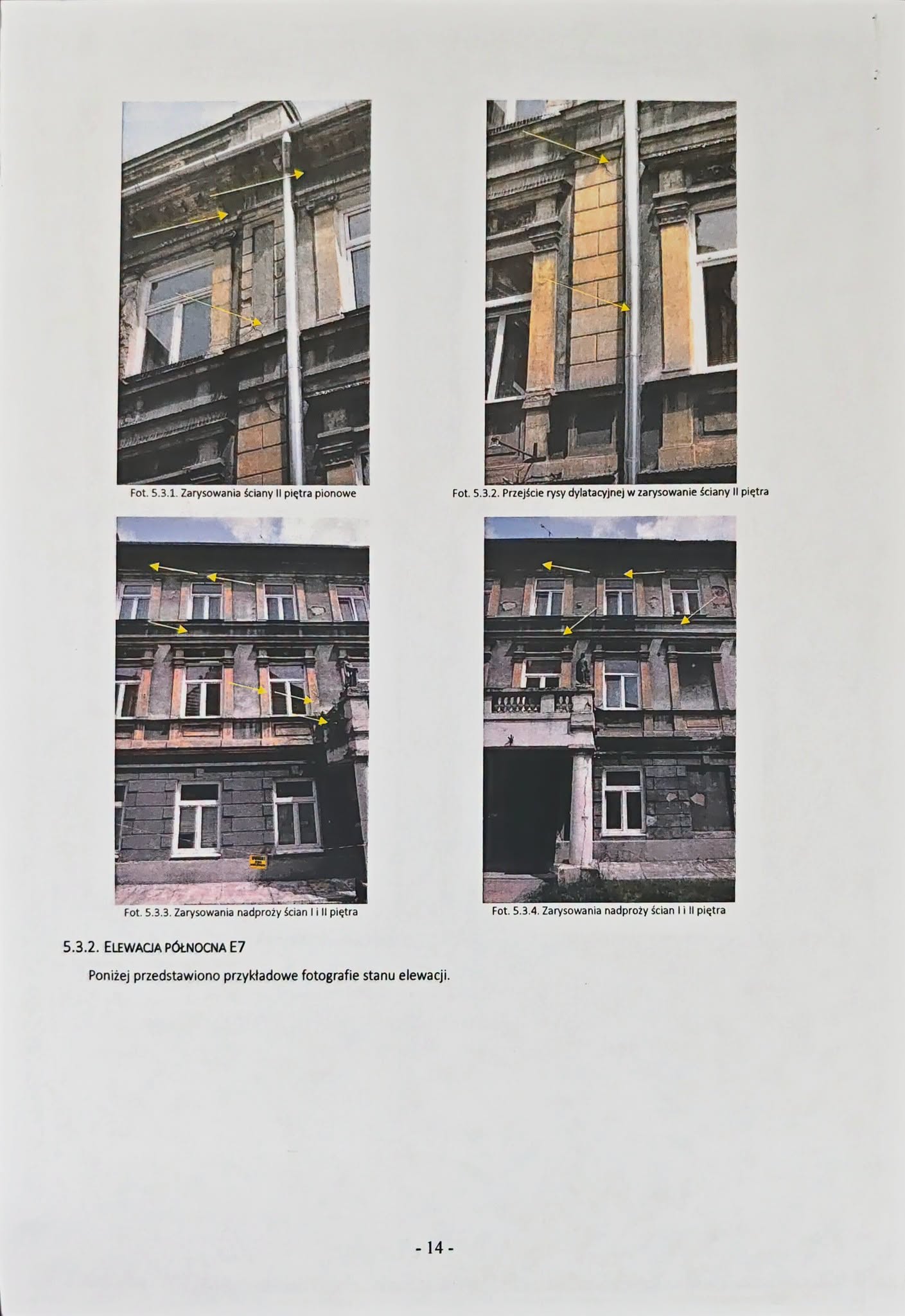

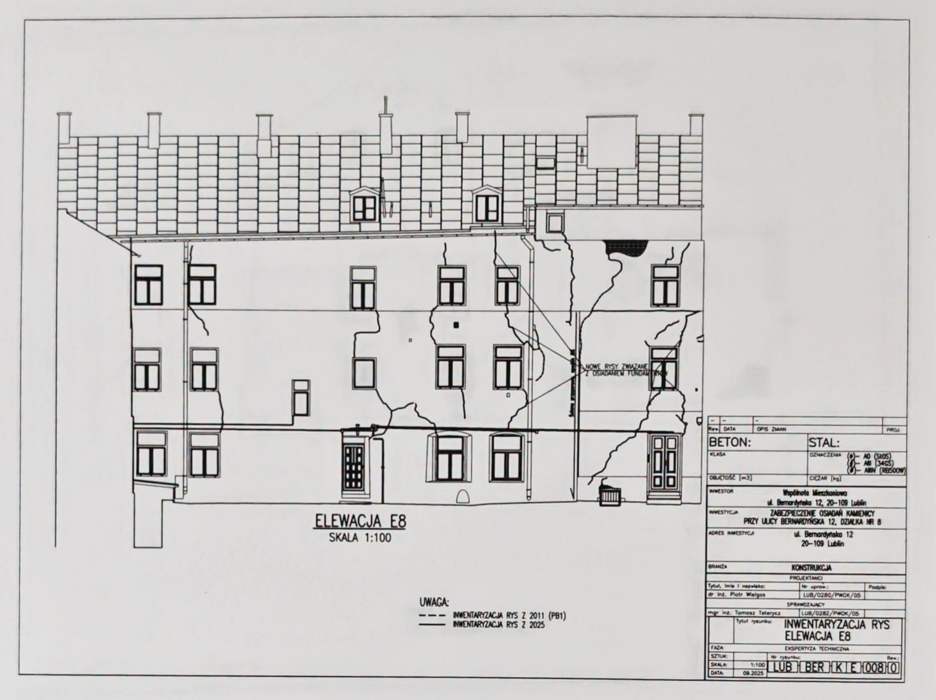

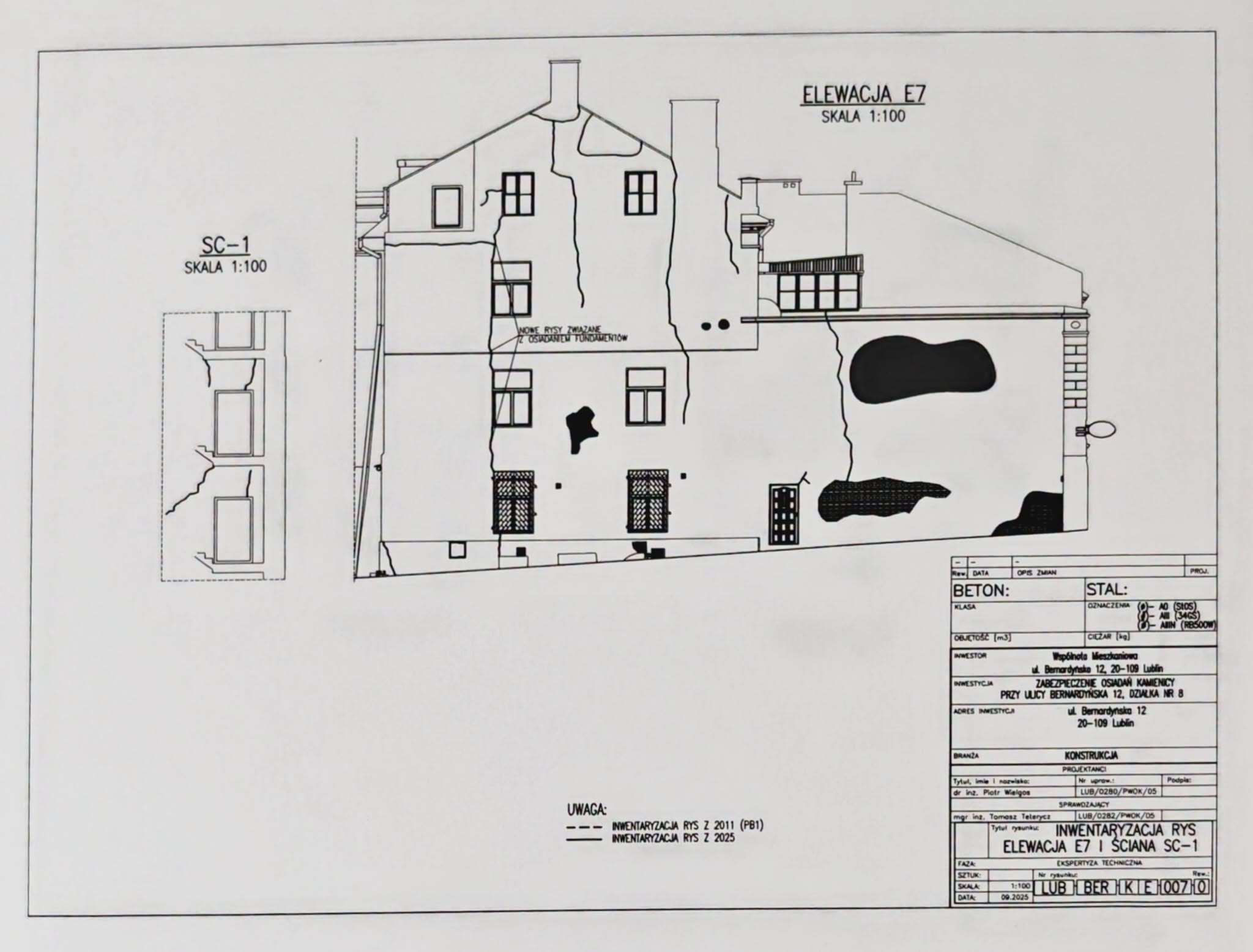

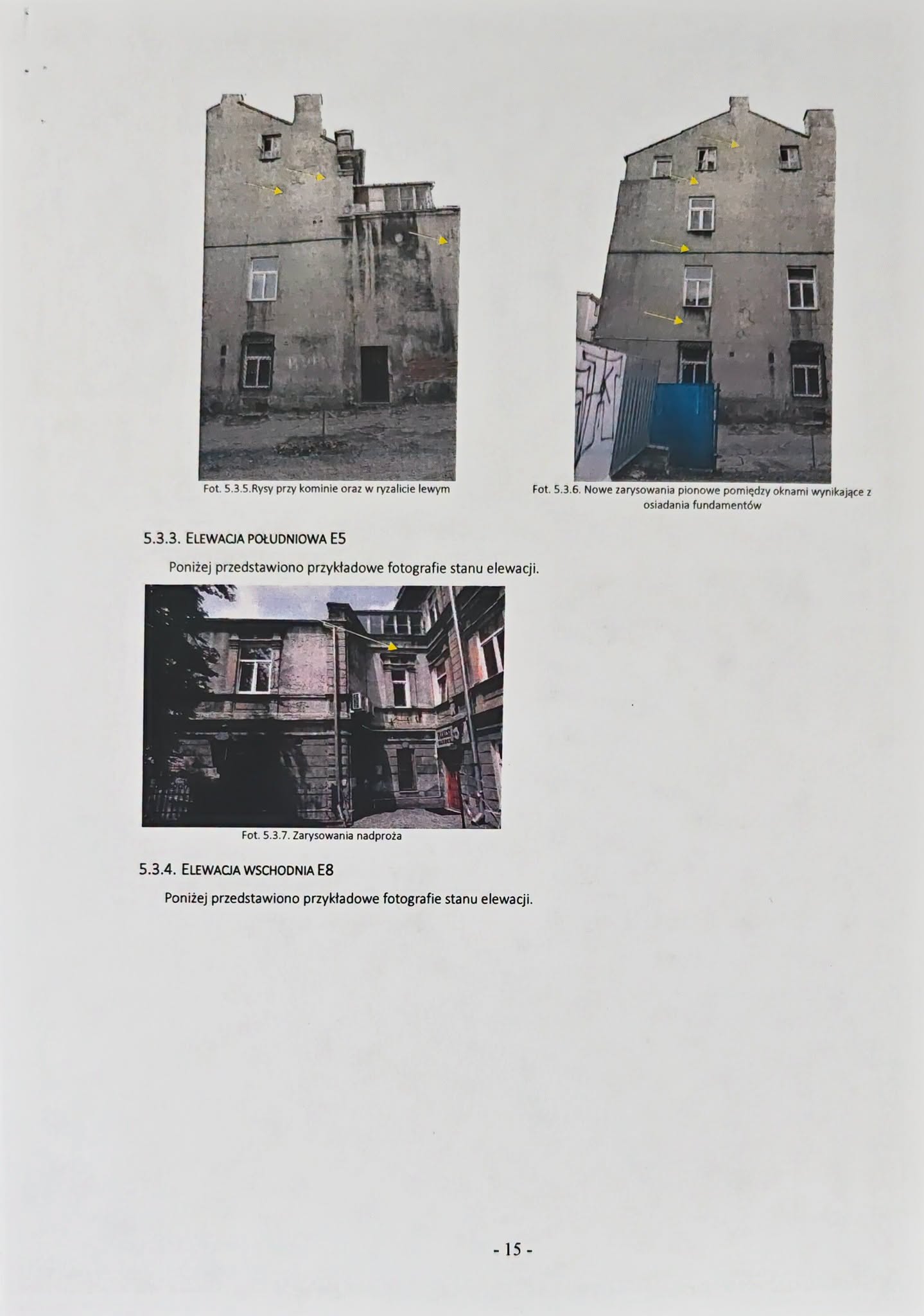

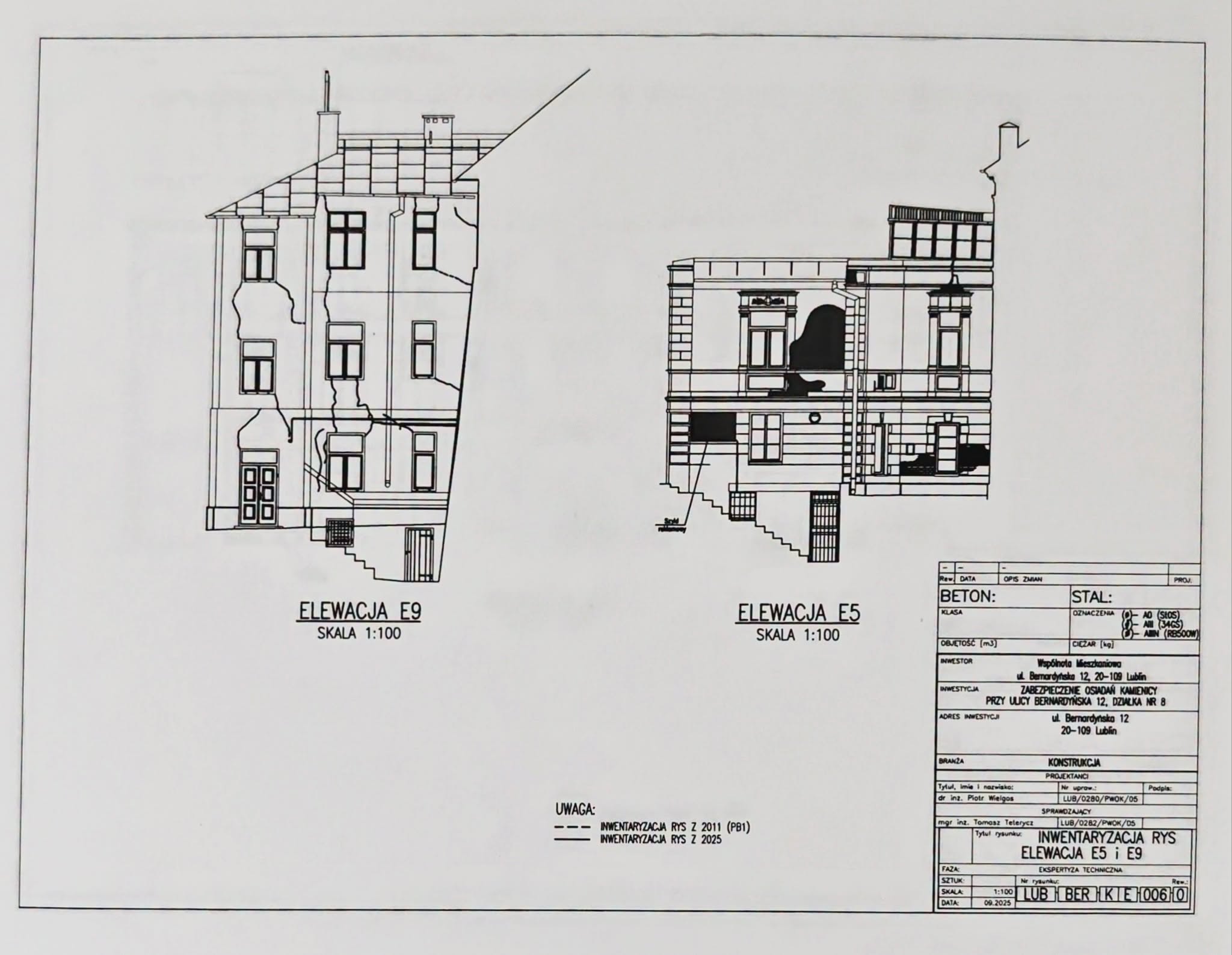

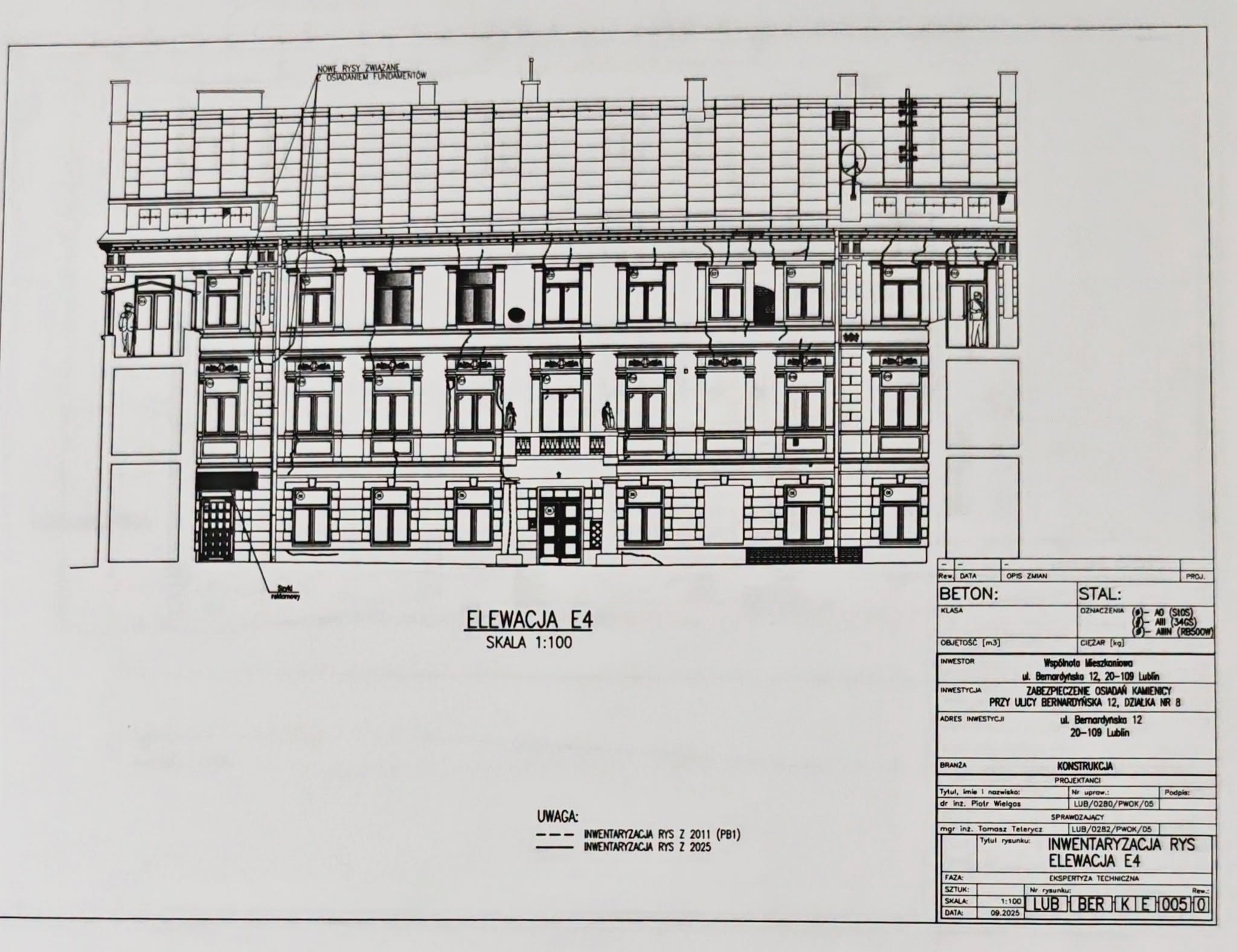

We wrześniu 2025 roku na zlecenie współwłaścicieli nieruchomości zabytkowej (obecnie stan własności jest już uregulowany) - wykonano badania geotechniczne oraz opracowano ekspertyzę techniczną budynku, w której między innymi oceniono stan podłoża gruntowego - stwierdzając jednoznacznie, że awaria wodociągowa i katastrofa budowlana sąsiadującej kamienicy spowodowała częściowe uplastycznienie gruntu w rejonie narożnika oraz pod fundamentami oficyny. Potwierdzono ponadto zły stan piwnicy w dobudowanej lewej części obiektu, a także pojawienie się nowych rys i zarysowań ścian, które powstały w wyniku uplastycznienia gruntu po wyżej przywołanej katastrofie budowlanej. Wnioski ekspertyzy wskazują jednoznacznie na konieczność: wzmocnienia podłoża, „szycia” rys i pęknięć oraz wykonania wieńca podłużnego wzdłuż ściany wschodniej i zachodniej pod belkami stropowymi II piętra.

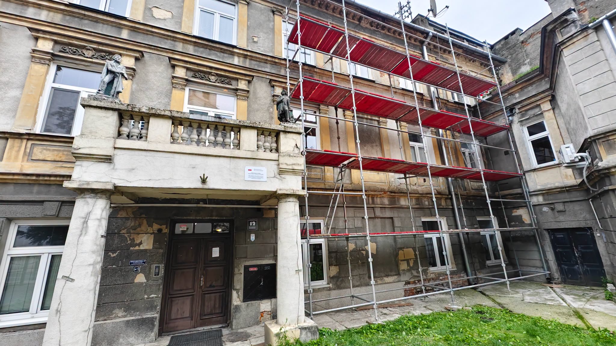

Powyższa dokumentacja techniczna stanowiła podstawę do opracowania w czerwcu 2026r. projektów budowlanych dotyczących: wzmocnienia fundamentów budynku za pomocą mikropali oraz wzmocnienia konstrukcji całego obiektu zabytkowego za pomocą „zszycia” ścian prętami spiralnymi. W oparciu o w/w dokumentację projektową wydane zostały pozwolenia: konserwatorskie i budowlane. Pozostała kwestia sfinansowania inwestycji i tu z pomocą przyszło Ministerstwo Kultury i Dziedzictwa Narodowego, które przyznało dotację wysokości 800 000 złotych na zrealizowanie najpilniejszych prac wzmacniających i zabezpieczających zabytek (konieczny oczywiście jest również własny wkład finansowy współwłaścicieli).
Prace zostały rozpoczęte i mamy nadzieję, że stanowią pierwszy etap inwestycji, która docelowo przywróci nie tylko stabilność konstrukcyjną obiektu, ale również dawny blask zabytkowej kamienicy

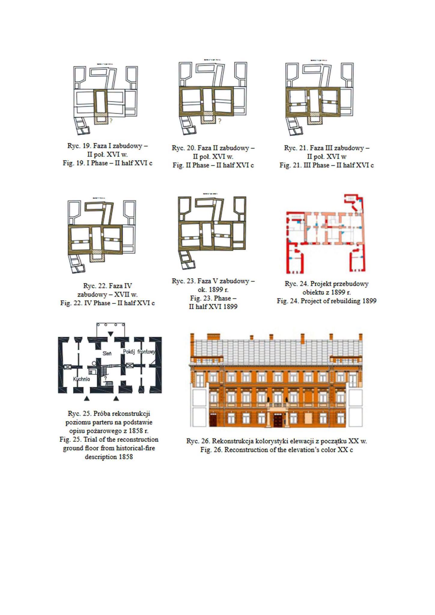

Fazy rozbudowy, z art. pt. "Zapomniany dwór Gorajskich przy ul. Bernardyńskiej 12 w Lublinie", aut. Krzysztof Janus.
Link do artykułu poniżej
https://ph.pollub.pl/index.php/teka/pl/article/view/346/181
Elewacja frontowa z zaznaczonymi pęknięciami., z archiwum WUOZ w Lublinie.
Fotografie dokumentujące zniszczenia, określone w ekspertyzie, z archiwum WUOZ w Lublinie.

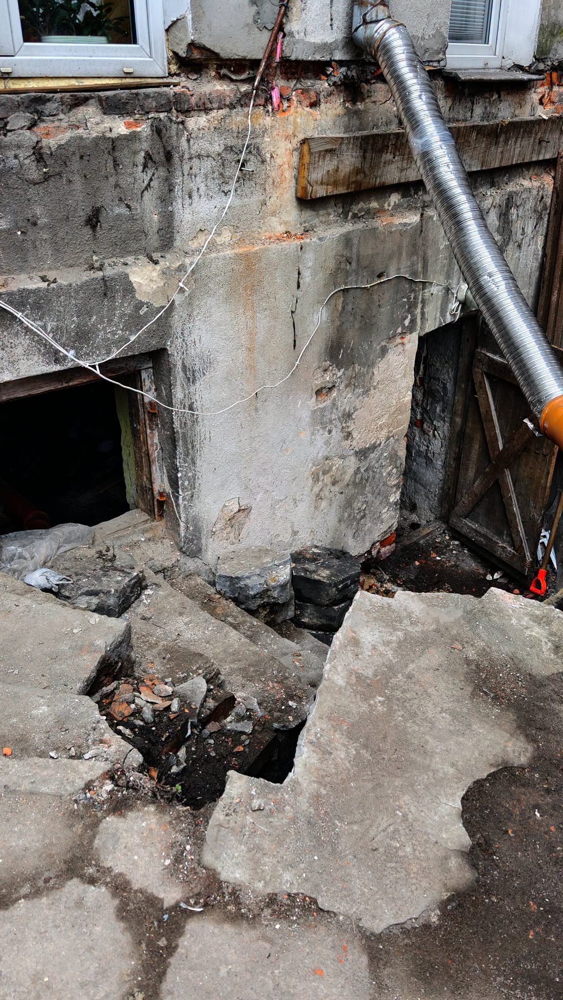

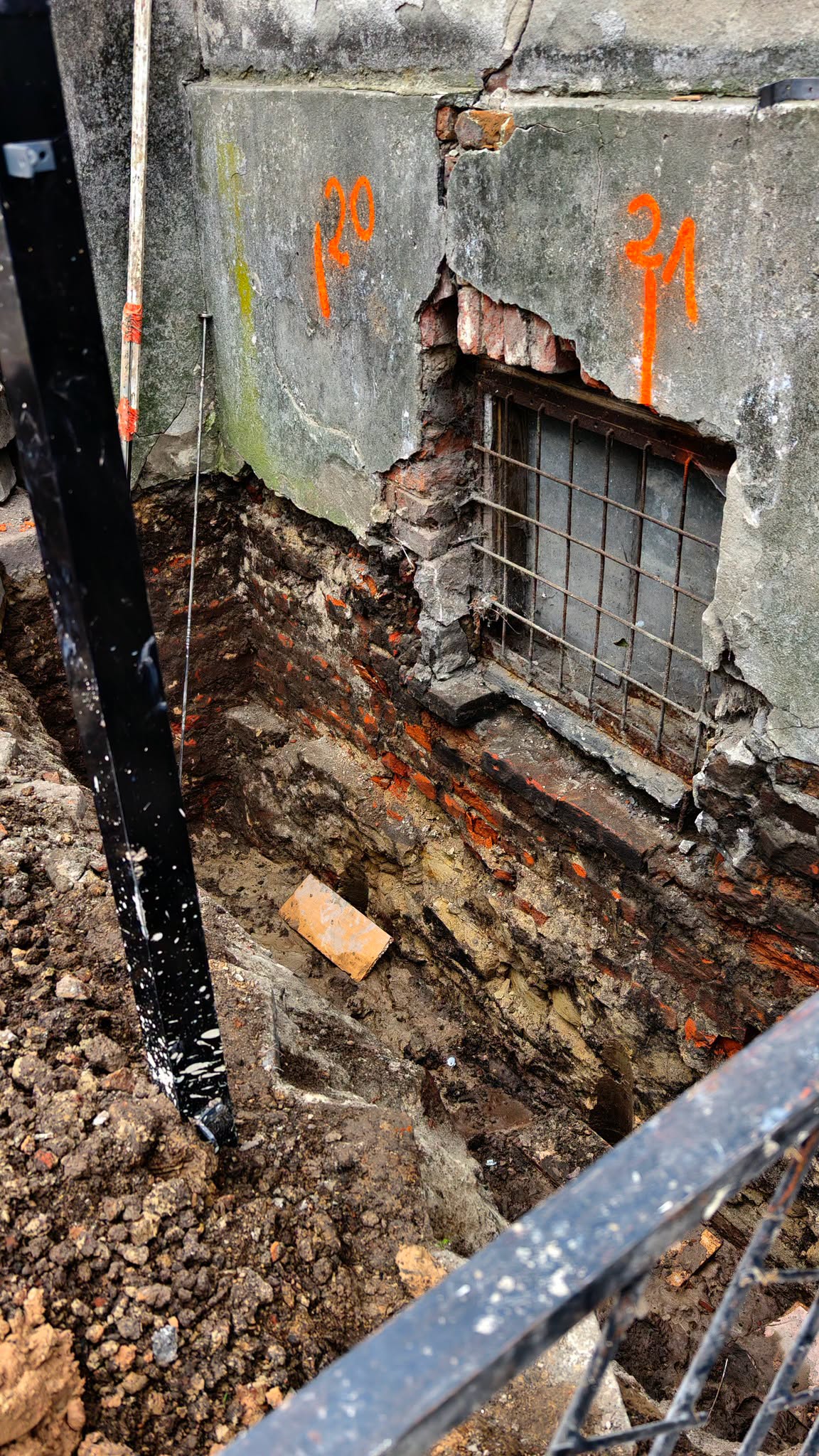

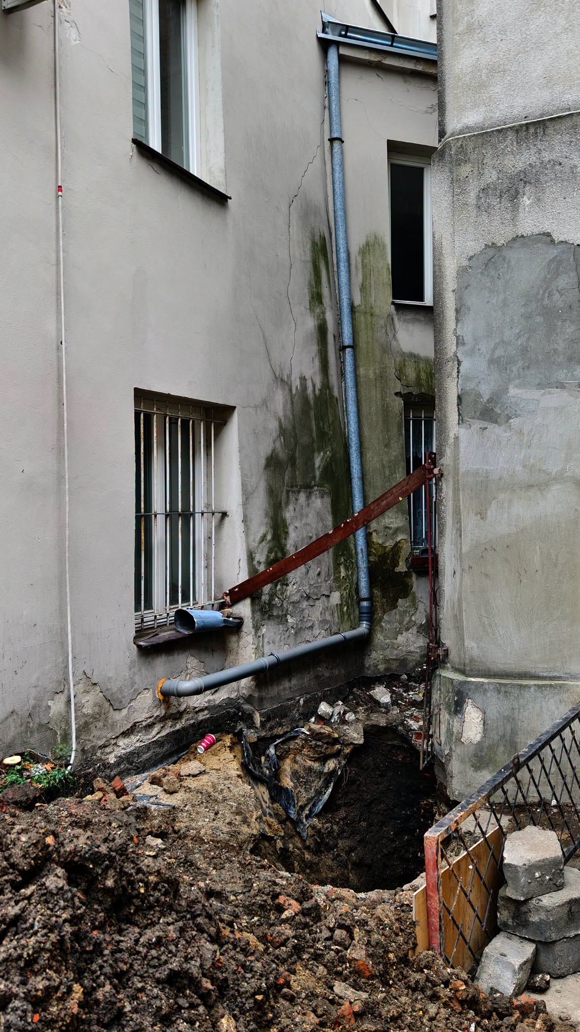

Roboty budowlane w kamienicy zlokalizowanej przy ul. Bernardyńskiej 12 w Lublinie.
Fotografia dokumentująca rozpoczęte roboty budowlane. Z archiwum WUOZ w Lublinie.
