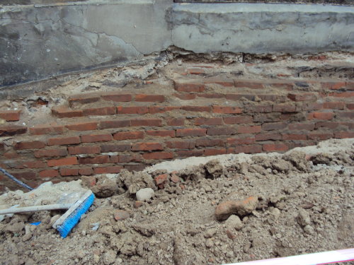

Artykuł ten jest bardzo pomocny w datacji wątku  allonge appareil. W dotychczasowych postach brakowało przykładu w murze ceglanym, przypominającym ten wątek.
Na s. 10 jest rysunek inwentaryzacyjny ściany cellarium. Wątek przypominający allonge appareil jest  określony na lat a 1203 – 1214. W Grudziądzu w tym czasie mniej więcej rozpoczyna się okres cysterski, za sprawa św. Chrystiana, biskupa misyjnego Prus. Współpraca budowlana między księciem śląskim Henrykiem Brodatym a św. Chrystianem jest udokumentowana źródłowo. Św. Chrystian był też obecny na konsekracji kościoła cysterek w Trzebnicy.
Podstawowa metoda datacji, stosowana przez archeologów na zasadzie porównania artefaktów, do już datowanych ma tu zastosowanie.
Stąd wypływa wniosek, że w Grudziądzu mury w wątkach allgonge  appareil i wozówkowym pochodzą z 1 poł. XIII w. Dotyczy to fragmentów budowli, gdzie nad nimi są fragmenty młodsze. Np. w przyziemiu Baszty Katowskiej, (narożnik południowo wschodni murów oppidum), jest wiązanie wozówkowe a nad nim wiązanie wendyjskie. Ta datacja ma zastosowanie do budynku przy ul. Spichrzowej 51, ( przylegającym do gdaniska),  gdzie od strony ulicy, poniżej jej poziomu, odkryto wiązanie allonge appareil.
Jest to obserwacja własna autora postu. Z opiniami fachowców z urzędu się nie spotkałem.

Uzupełnienie do poprzedniego postu
wątek allonge appareli, ul. Spichrzowa 51. Fot. M. Szajerka, zdjęcie z 2010 r.

Ul. Długa 26, wiązania cegieł  w stylu romańskim.
Kolejny przykład podważający pionierską rolę Krzyżaków budowie kamienno-ceglanego Grudziądza.
Wg wnikliwych badań ks. Stanisława Kujota, przełomu XIX/XX w. o faktycznej obecności Krzyżaków w Grudziądzu można pisać dopiero od 1278 r. W 1278 r. w Grudziądzu mieszkał jeszcze polski rycerz Piotr z Grudziądza. To może wyjaśniać archaiczną obecność architektury romańskiej w Grudziądzu, nawet po 1245 r., po opuszczeniu jego przez cystersów.
Skutkiem budowy klasztoru przez cystersów jest wykrystalizowanie się w 2 poł. XIII w. Grudziądza, jako miasta typu kolegiackiego. Szerzej o takim typie miasta w leksykonie Wilfrieda Kocha , Style w architekturze. Arcydzieła budownictwa europejskiego od antyku po czasy współczesne. Po cystersach współwłaścicielami Grudziądza stali się kanonicy.
Na tym Forum tego nie podkreślałem. W okresie średniowiecza w Grudziądzu nie było żadnego klasztoru żebraczego, ani franciszkanów, ani dominikanów! Nie było udokumentowanych źródłami pisanymi  klasztorów a jest czytelna murowana  architektura klasztorna.
Niewątpliwie najbardziej czytelny jest typowo uniwersytecki kampus szkolny, z reliktami architektury z XIII w.
Już z tego powodu założenie urbanistyczne Grudziądza jest perłą na tle średniowiecznej Polski i Europy.
W załączniku analiza zdjęcia wykonanego w piwnicy przy ul. Długiej 26.
