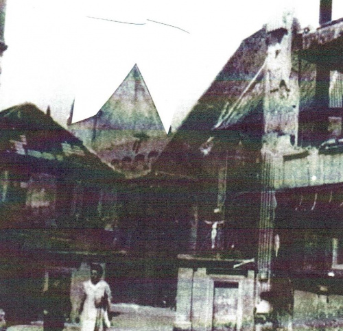

Mogę tu jeszcze coś dodać. Zdjęcie z 1945 r. Przypuszczalnie majora Gąsiorowskiego. Gdy obetnie się wieżę, nabudowaną w latach 90 XVIII w., to mamy widok na romańską bazylikę z fryzem arakadowym. Na tej stronie parafii św. Mikołaja można zobaczyć fryz od strony północnej.
