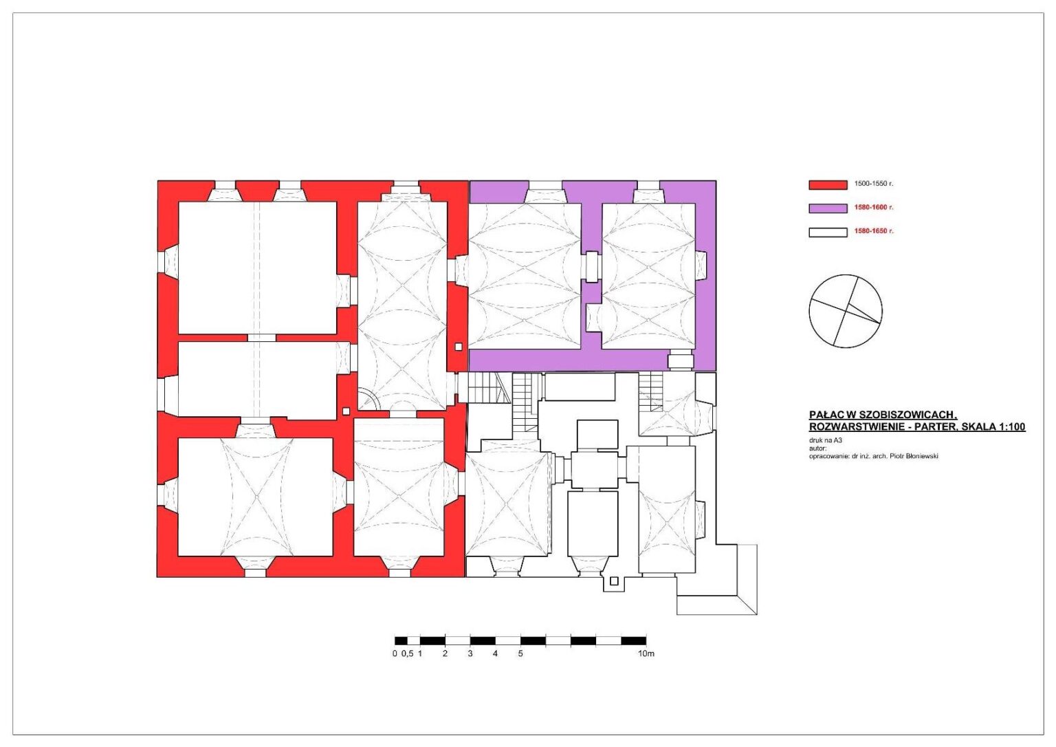

SZOBISZOWICE, plan dworu z rozwarstwieniem czasu powstania murów

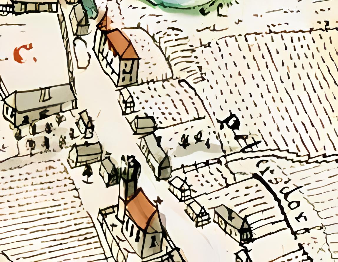

SZOBISZOWICE, fragment panoramy Gliwic F.B. Wernera z widokiem Szobiszowic (Petersdorf); u dołu stary kościół parafialny św. Bartłomieja, u góry zamek, naprzeciw niego folwark oznaczony czerwoną literą C

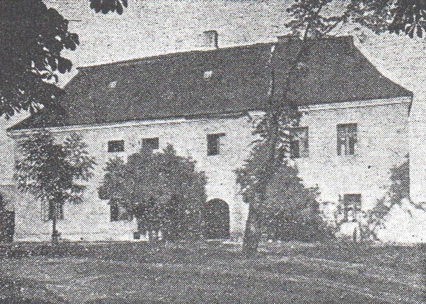

SZOBISZOWICE, widok zamku w Szobiszowicach w latach 30-tych XX wieku; elewacja frontowa (zachodnia) wg OiB

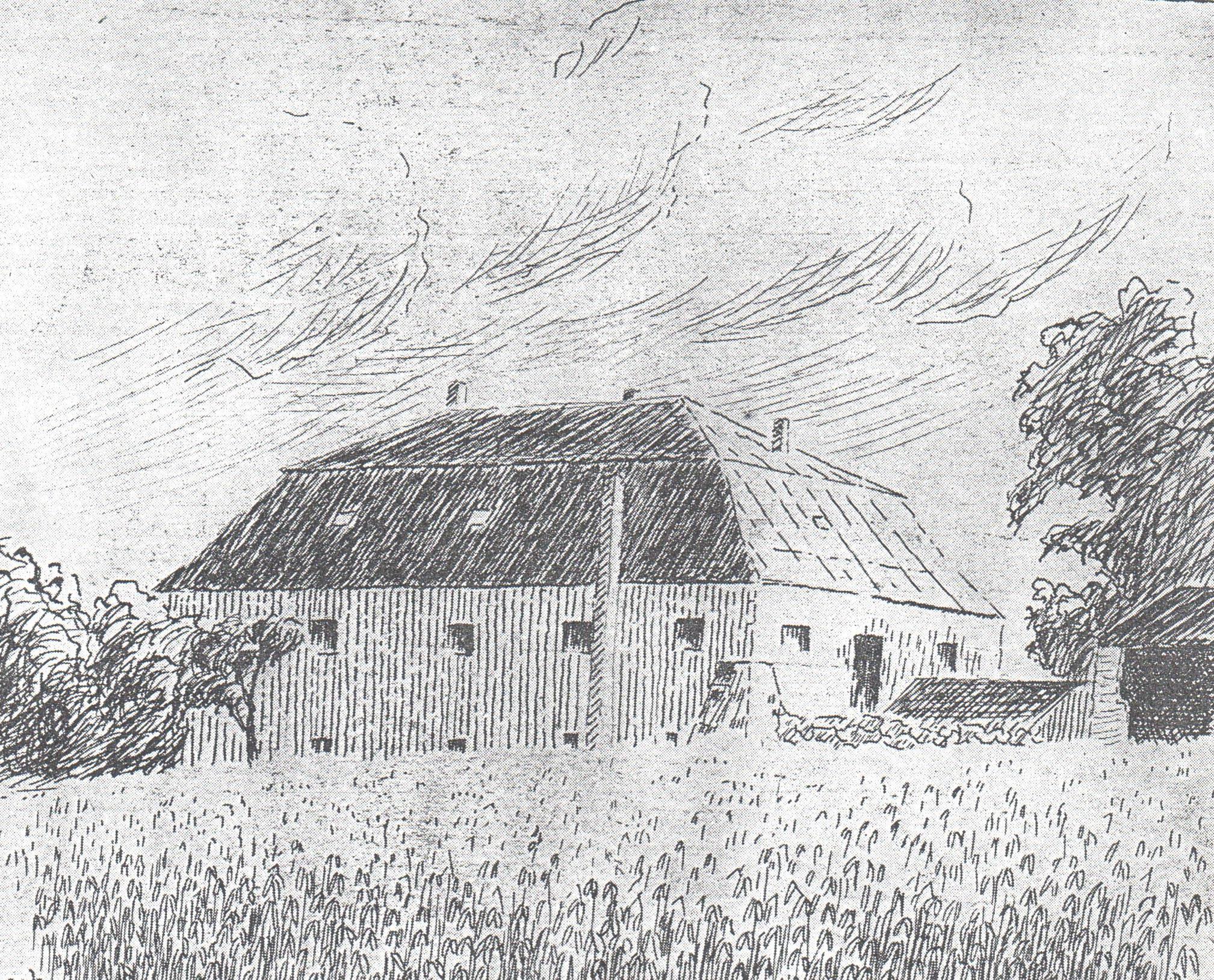

SZOBISZOWICE, rysunek zamku z początku XX wieku od północnego wschodu; sądząc po wielkości okien pełnił być może wówczas funkcję spichlerza wg OiB

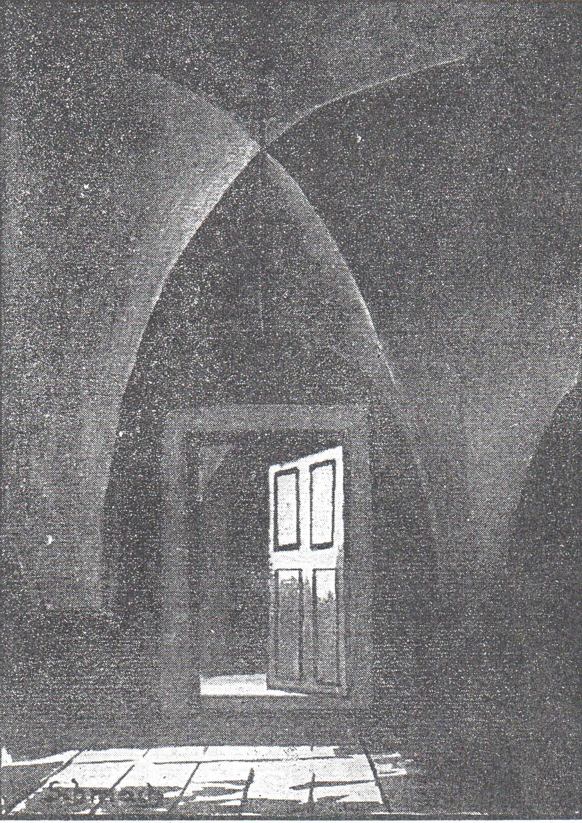

SZOBISZOWICE, rysunek sklepionego wnętrza zamku z lat 30-tych XX wieku; ostre krawędzie sklepień zdają się zaznaczać szwy charakterystyczne dla późnego renesansu wg OiB
