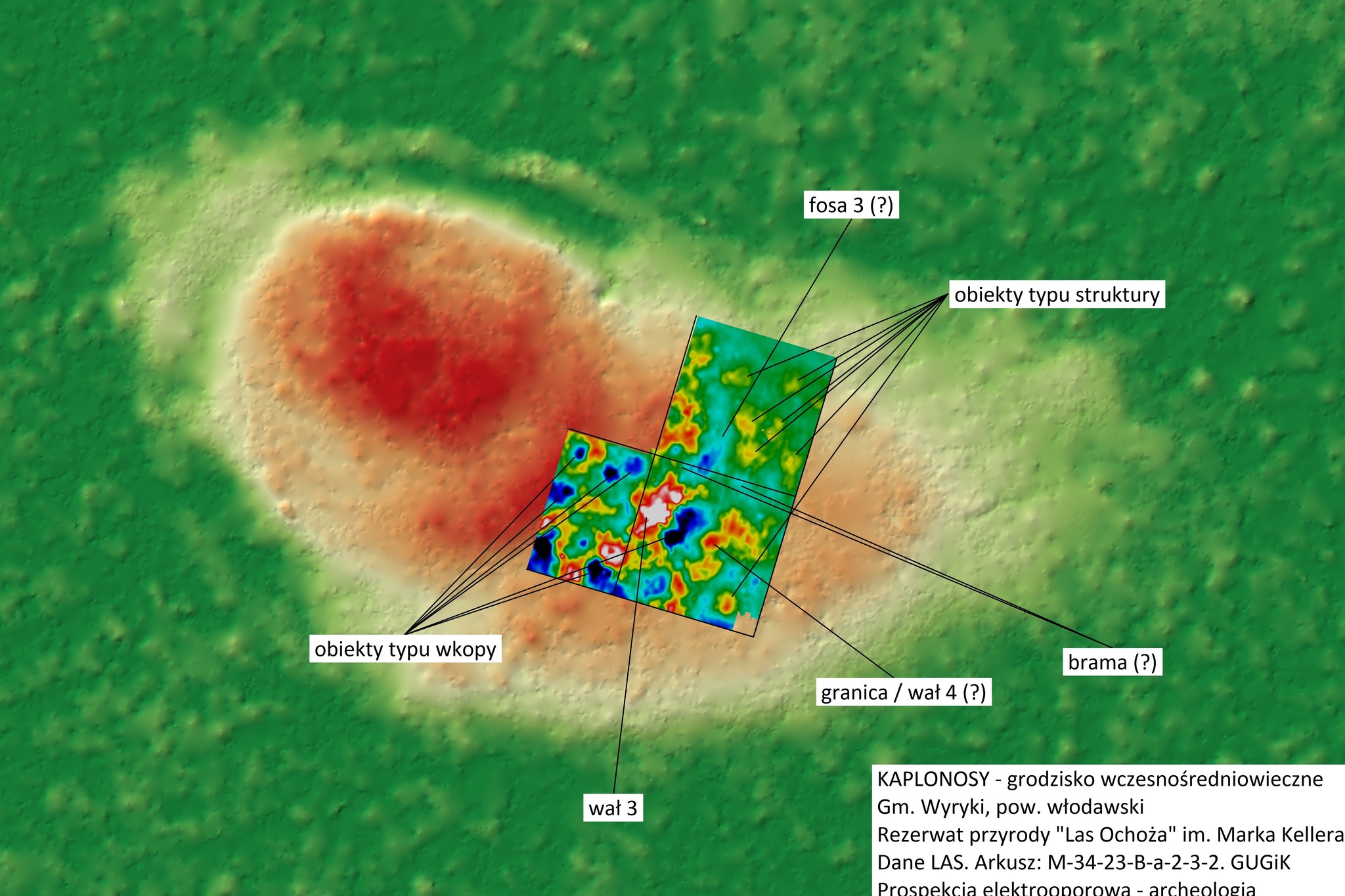

„ (…) W badaniach geofizycznych nie uchwycono wyraźnych śladów budowli naziemnych, lecz obiekty zagłębione w ziemi, zapewne paleniska i jamy. Nie natrafiono na wyraźne ślady konstrukcji obwałowań, lecz nieciągły, segmentowy układ anomalii pozwala domniemywać, że możemy mieć do czynienia z reliktami drewnianych skrzyń wypełnianych ziemią, kamieniami lub gliną. Przerwa uchwycona w ciągu wałów od strony wschodniej może wskazywać na lokalizację bramy (…)”

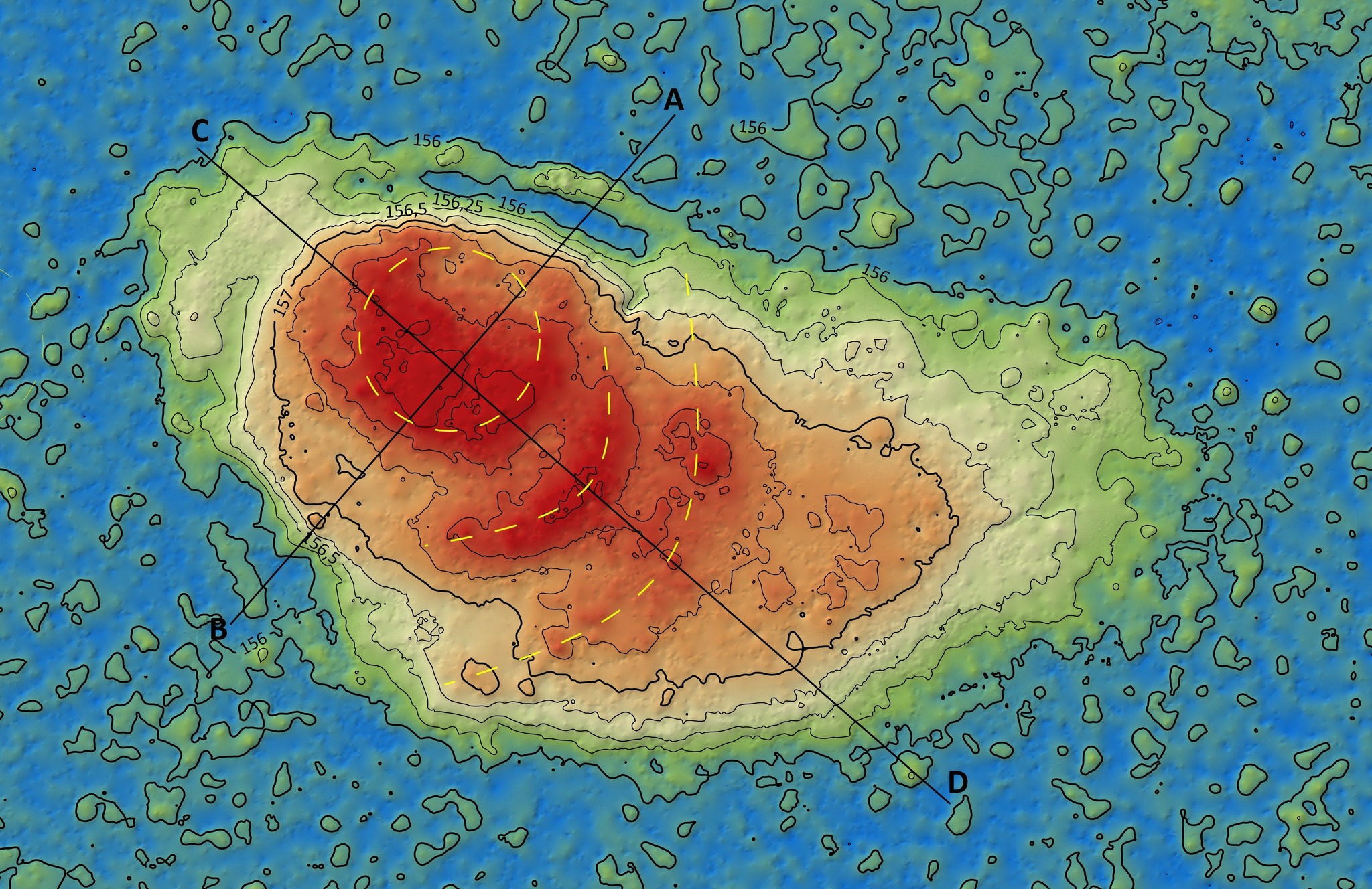

1) teledetekcja (analiza zdjęć lotniczych grodziska i okolicy w kolorach rzeczywistych oraz w podczerwieni i obserwacja czynników wegetacyjnych; modelowanie terenu w oparciu o dane LiDAR-owe), 2) geofizyka (prospekcja elektrooporowa) oraz 3) planigrafia zabytków ruchomych występujących na powierzchni i w humusie (z precyzyjnym, centymetrowym namierzaniem odbiornikiem GPS).
Warunki prowadzenia badań w obrębie grodziska w rezerwacie „Las Ochoża” były skrajnie trudne. Znaczne ograniczenia metodyczne wynikały zasadniczo z pięciu powodów: 1) gęstej roślinności na grodzisku (podszyt), 2) zadrzewienia terenu, 3) obecności wielu powalonych drzew, których nie można było usunąć, 4) skrajnie trudnego dojścia przez bagna, co znacznie ograniczało lub uniemożliwiało wniesienie ciężkiego sprzętu do odwiertów mechanicznych, 5) istnienia rezerwatu przyrody, co ograniczało czas dostępności terenu i wykluczało zastosowanie niektórych („głośnych”) technik badań.
Sytuacja na stanowisku w znacznym stopniu ograniczyła zakres prospekcji geofizycznych, ale interesujące wyniki dała planigrafia zabytków ruchomych.

Asortyment zabytków znajdowanych na grodzisku w Kaplonosach, nawiązuje do zestawu zabytków występujących na grodzisku w Horodyszczu, w gm. Wisznice, oddalonym o niecałe 16 km w kierunku północno-zachodnim. Grodzisko to, zwane również „Cerkwiskiem”, datowane jest na XI-XII w. Analogiczne zabytki znaleziono również na grodzisku w Strzeżewie, w gm. Łuków. Obiekt ten datowany jest na X-XI w. Ruchome zabytki archeologiczne dostarczają informacji nie tylko o chronologii stanowiska i rodzaju działalności jego użytkowników, ale także o lokalizacji tej aktywności. Rozrzut zabytków uzyskany dzięki precyzyjnym pomiarom GPS, a następnie analiza skupień pozwoliły wyznaczyć miejsca wyraźnych koncentracji znalezisk.
