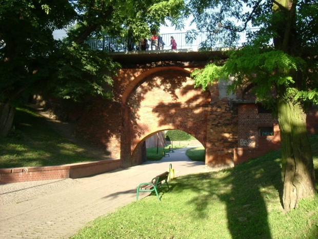

W ubiegłym roku student Politechniki Gdańskiej na Wydziale Inżynierii Lądowej i Środowiska p. Maciej Stachowicz napisał pracę semestralną pt.:
Koncepcja remontu konserwatorskiego Mostu Bramy Toruńskiej w Grudziądzu. W pracy tej wyeksponował romańskie cechy tego mostu.
Most Bramy Toruńskiej. Fot. M. Szajerka

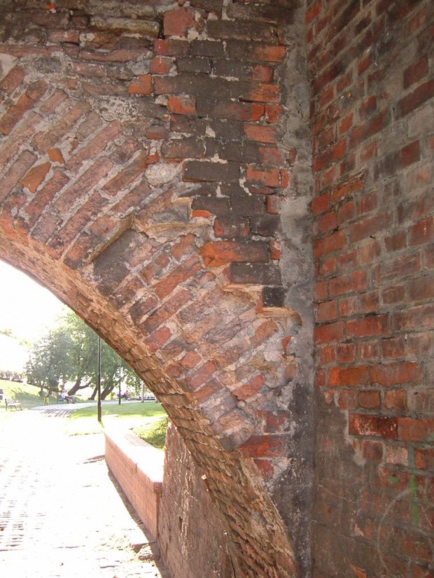

Na konstrukcję mostu składał się pierwotnie mur arkadowy o grubości 1÷3 m, na który to nakładano drewniany pomost. W okresie późniejszym most przebudowano na całkowicie murowy z ceglanymi balustradami.
Na konstrukcję mostu składają się dwa łuki arkadowe. Łuk dolny wykonany jest z, charakterystycznej dla I poł. XIII w., cegły o wymiarach 27÷29×12÷13×5,5 cm i grubości 1,28 m.

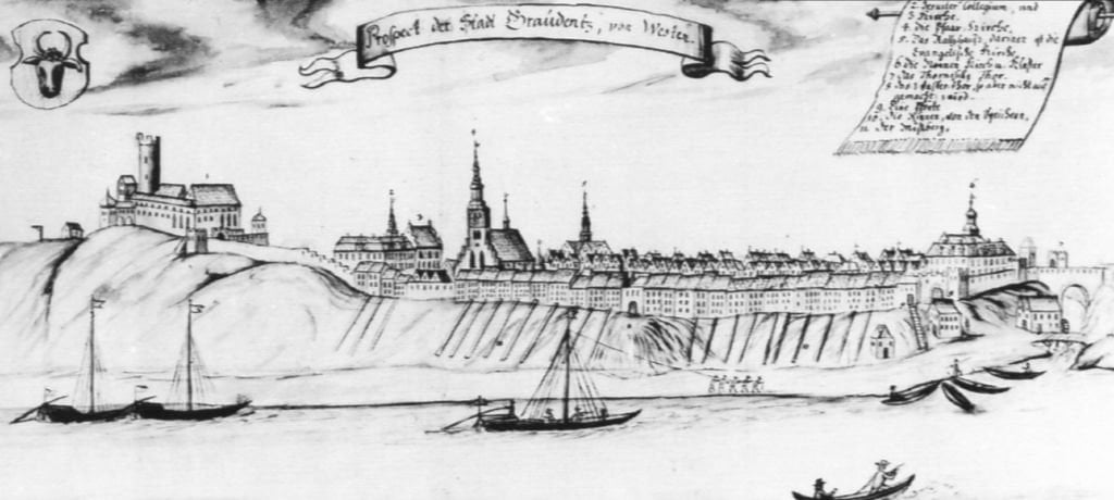

Mosty grudziądzkie posiadają cechy romańskie, w tym budulec (cienka romańska cegła). Brakuje im tej lekkości gotyku. Dobrze to widać na panoramie J.F. Steinera z 1 poł. XVIII w. Proporcje mostu do całej panoramy Grudziądza od strony Wisły.

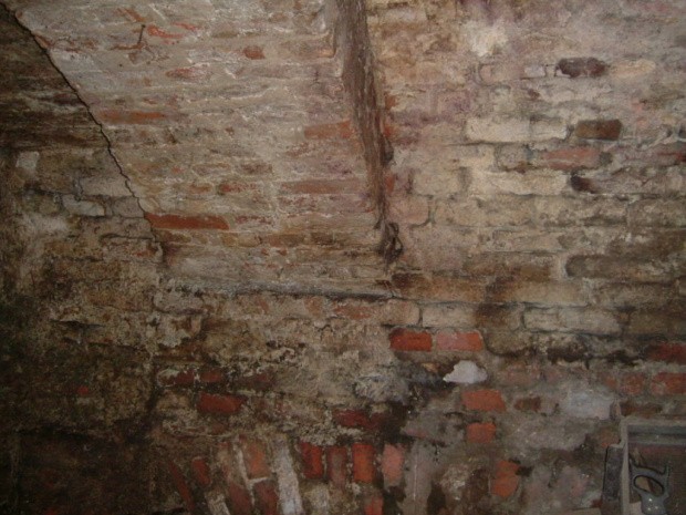

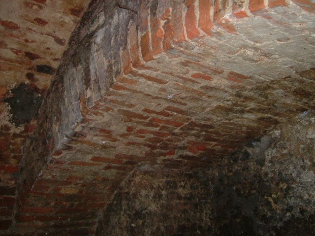

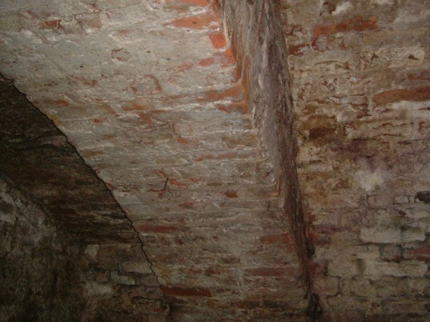

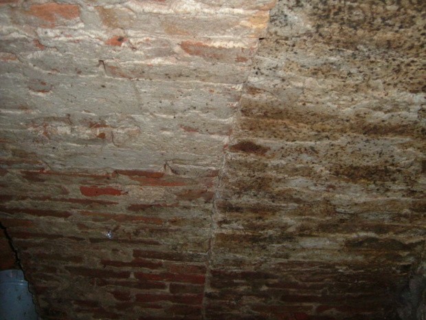

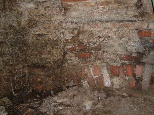

Most Bramy Toruńskiej jest znany i ogólnie dostępny, natomiast most Bramy Bocznej już nie. Czasami przewodnicy, po wcześniejszym uzgodnieniu z lokatorem kamienicy i jednocześnie użytkownikiem pomieszczenia piwnicznego, w którym jest most, prowadzą tam wycieczki. Jest to możliwe tylko w okresie letnim, gdy w pomieszczeniu nie ma drewna opałowego. Przęsło mostu jest dosłownie pod chodnikiem przy posesji Mickiewicza 3/Murowa 24.
Poniżej zdjęcia przęsła mostu wykonane w 2006 r. Konstrukcja przęsła jest identyczna, jak mostu Bramy Toruńskiej. Trzy mury arkadowe spięte razem, z wyraźnym szwem.
Ta technologia znana jest w Polsce tylko w przypadku dwóch mostów w Grudziądzu i mostu Bramy Krakowskiej w Warszawie.

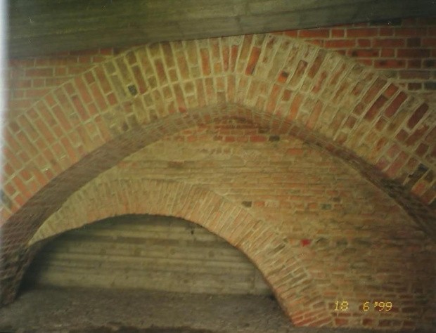

Poniżej przęsło mostu w Warszawie. Fragment oryginalny z łukiem okrągłym zespolony z łukiem gotyckim(rekonstrukcją z lat 80 XX w.). Przypuszczalnie na niekorzyść dla mostu w Warszawie nie wiedziano o istnieniu identycznych mostów średniowiecznych w Grudziądzu.
Obecnie most Bramy Krakowskiej jest klasyfikowany zaraz po Grudziądzu, jako najstarszy zachowany most murowany w Polsce.
