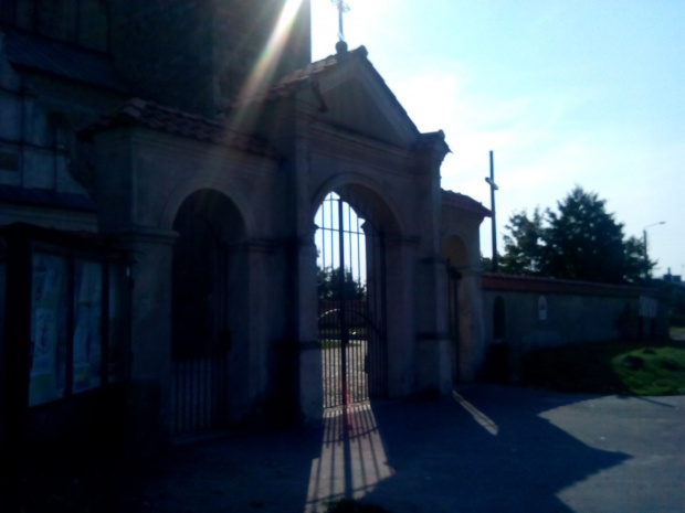

parę zdjęć z wizyty we wrześniu 2014 i dodatkowo zdjęcia makiety kolegiaty z zamku w Łęczycy

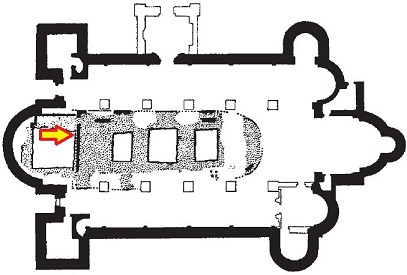

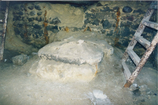

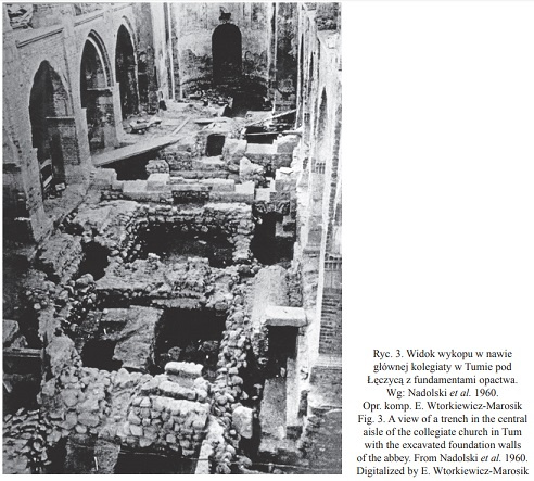

Pod posadzką kolegiaty w latach powojennych odkryto starszy obiekt kamienny o masywnych fundamentach, długości 24 m, zakończony apsydą wschodnią i z dostawioną od zachodu wieżą lub kruchtą - prawdopodobnie pozostałości znanego ze źródeł opactwa benedyktyńskiego, rozebranego w związku z budową obecnej kolegiaty w XII w. Odkrywcy datowali go b. wcześnie - na ok. 1000 r. Jednak wielu badaczy nie zgadza się z takim datowaniem, m.in. prof. Zygmunt Świechowski wskazywał, że użycie obrobionych w kostkę ciosów granitowych do konstrukcji ścian wieży (kruchty ?) zachodniej wskazuje najwcześniej na połowę XI w. lub nieco później.
To, co pozostało, to głównie fundamenty, ale w kilku miejscach zachowały się 1-2 rzędy ciosów ze ścian.
W murach wieży/kruchty odkryto też grób - nr 3 - datowany na 2 poł. XI w., zawierający srebrny kielich i słynną patenę z jednym z najstarszych w Polsce napisów - można je oglądać w Muzeum na zamku w Łęczycy.
Fundamenty opactwa zakrywa żelbetowy strop - podłoga kolegiaty, z 2 małymi włazami prowadzącymi po drabince do ciasnego i niskiego wnętrza wieży/kruchty.
W połowie lat 1990., podczas generalnego remontu kolegiaty, udało mi się wślizgnąć pod posadzkę i zrobić "na ślepo" 3 analogowe zdjęcia murów opactwa. Nie są za piękne, ale myślę, że na tyle unikalne, że zamieszczam ich skany wraz z odtworzoną przeze mnie lokalizacją zdjęć na planikach obiektu.
Uprzedzając ewentualne pytanie: nie, podziemia nie są udostępnione, bo obecnie nawet nie ma takiej technicznej możliwości. Włazy są niekiedy lekko uchylone dla wentylacji, ale są tak grube i masywne, że przez szparę pod nimi praktycznie nic nie widać, poza fragmentem piaszczystego podłoża ...
mury opactwa w czasie wykopalisk
1. Wschodnia ściana fundamentowa wieży/krypty. Na koronie fundamentów, tuż pod żelbetowym stropem zachowane 2 rzędy granitowych ciosów ścian nadziemnych!

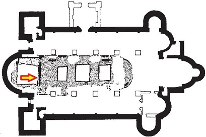

lokalizacja zdj. nr 1

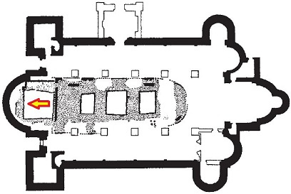

lokalizacja grobu nr 3 (XI w.) na tle rzutu opactwa (żółte) i kolegiaty (czerwone), oraz pozostałe 2, późniejsze groby (XII i XIII w.)

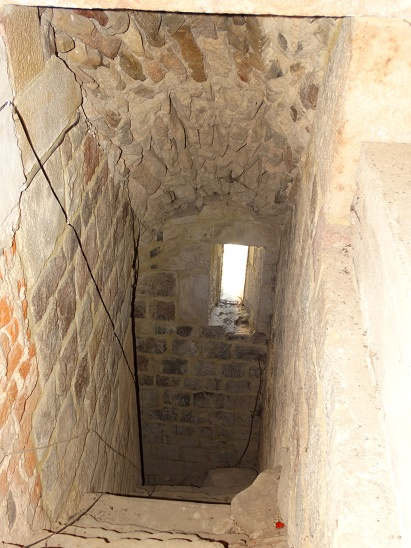

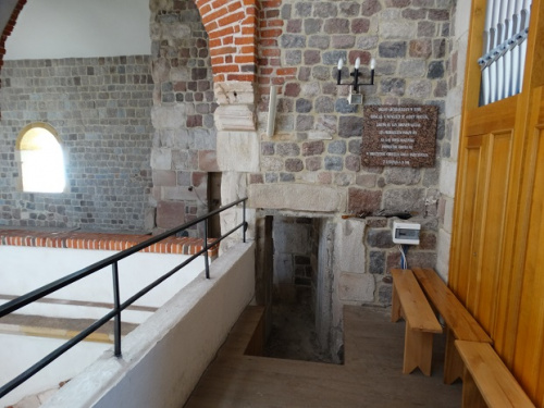

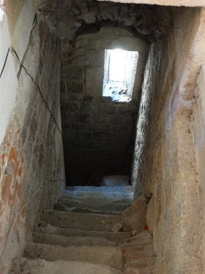

Empory cz.1. Schody w grubości muru prezbiterium.
Zdjęcia z mojej wizyty na emporach kolegiaty latem 2019 r.

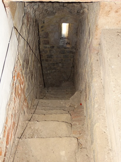

Wewnątrz południowego muru prezbiterium znajduje się oryginalna, bardzo stroma, sklepiona klatka schodowa prowadząca na południową (prawą) emporę nad nawą boczną. Można do niej zajrzeć tylko z empory, wejście z prezbiterium jest zamknięte i znajduje się ponad posadzką. Klatka jest oświetlona oryg. okienkiem szczelinowym typu "strzelnica". Wejście z empory znajduje się pod (ciekawe rozwiązanie) romańskim pilastrem wschodnim (który jest reliktem wyburzonej galerii emporowej). Schody załamują się pod kątem prostym na styku apsydy bocznej i prezbiterium, gdzie wykonano dla nich specjalny "łącznik" muru, widoczny z zewnątrz.
Generalnie jest to niezbyt częsty w Polsce i mało znany romański rarytas!
Nie muszę chyba dodawać, że empory nie są dostępne dla publiki. Powód: strome i nie zabezpieczone schody w wieży - główne wejście na empory - mogłyby być przyczyną groźnych urazów kończyn, głowy i innych części ciała, a nawet śmierci, a co najgorsze - pozwów o odszkodowania!
Lokalizacja schodów.

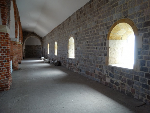

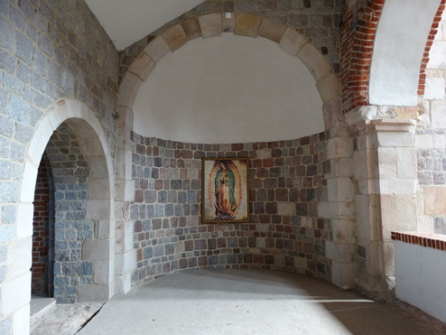

Południowa empora - widok na wschód. Ściana z oknami po prawej, to powojenna rekonstrukcja, podobnie jak betonowa podłoga. Ceglane filary po lewej - gotyk. Na podłodze pod ścianą - lapidarium detali romańskich

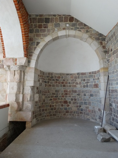

Górna część południowej apsydy bocznej - oryginalne są tylko dolne rzędy ciosów, resztę zrekonstruowano po wojnie. Po lewo autentyczny, romański pilaster galerii emporowej, a pod nim portal na schody.

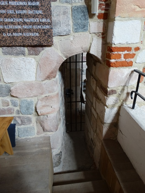

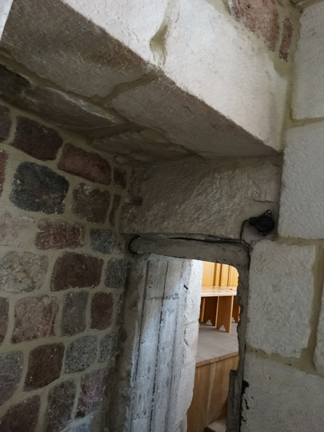

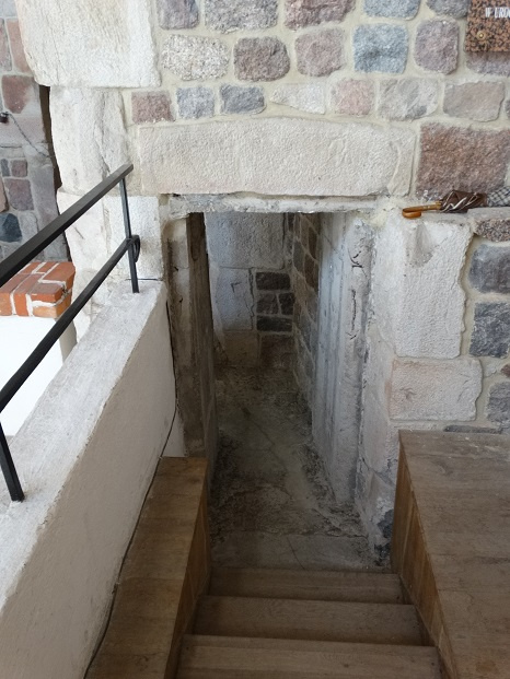

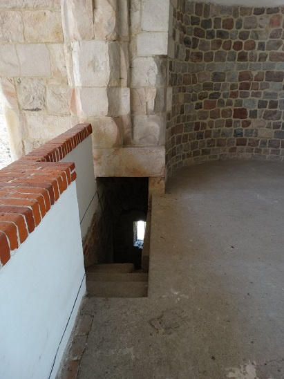

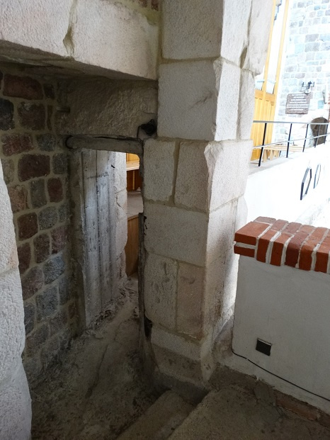

Nietypowy portal prowadzący na schody. Ceglany parapet po lewej jest późniejszy

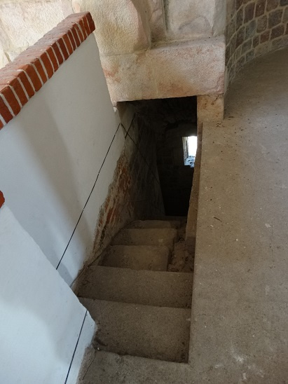

Schody są oryginalne, otoczone betonową wylewką z czasów powojennych

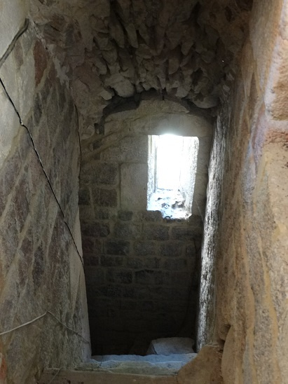

Schody biegną wewnątrz muru strono w dół, by przy okienku skręcić w lewo i przebić się do prezbiterium
Dopracowane ściany klatki schodowej
Zakręt schodów w łączniku murów

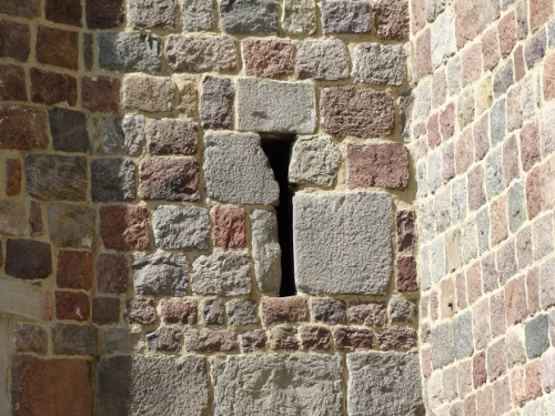

Okienko szczelinowe rozglifione do wewnątrz

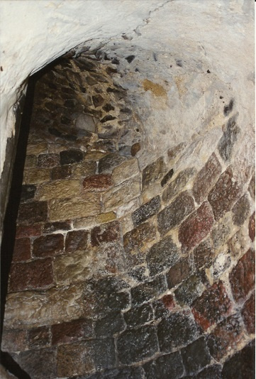

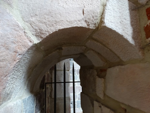

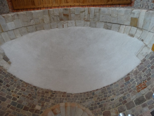

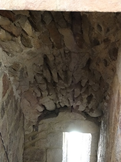

Sklepienie (ukośna kolebka odcinkowa) klatki schodowej z "okrzesków" zalanych zaprawą

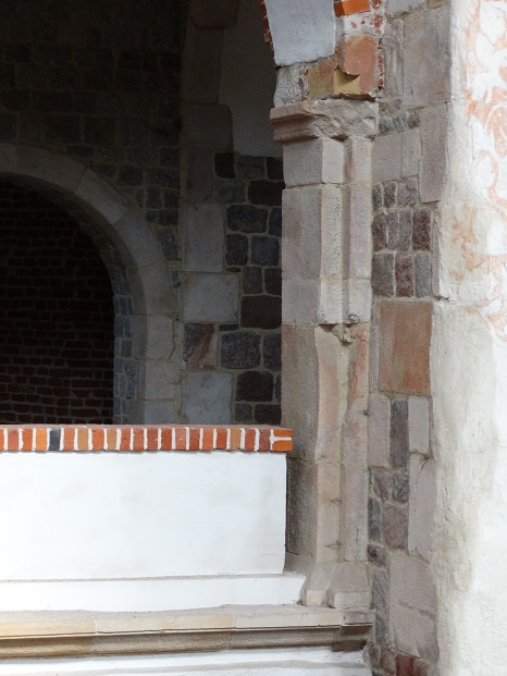

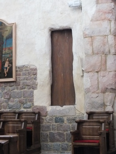

Portal na schody w południowej ścianie prezbiterium - "zawieszony" ponad posadzką i zamknięty na głucho

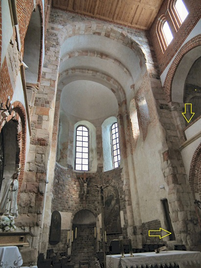

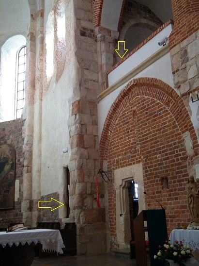

Prezbiterium z wejściem na schody i południowa empora z (zasłoniętym przez parapet) wyjściem pod pilastrem. W ceglanym zamurowaniu arkady gotycki portal - obecnie do zakrystii

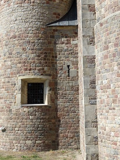

Okienko szczelinowe ("strzelnica") schodów z zewnątrz.

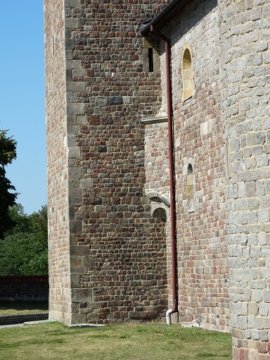

"Łącznik" murów mieszczący zakręt schodów; z okienkiem; oryginalny. Duże okno w apsydzie po lewej - poszerzone w XVIII w. - jest jednym z niewielu nie "zromanizowanych" po wojnie.
Położenie "łącznika" murów mieszczącego zakręt schodów. Na mojej panoramce zaznaczyłem też partie kolegiaty zrekonstruowane po ostatniej wojnie.

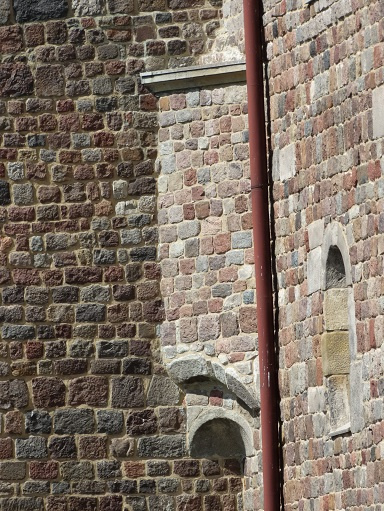

Marcin600 Wysłany: 19 Maj 2020 20:10

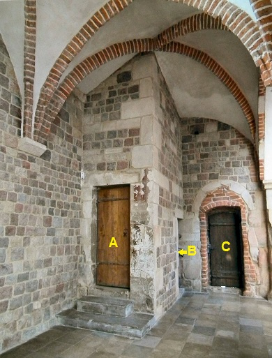

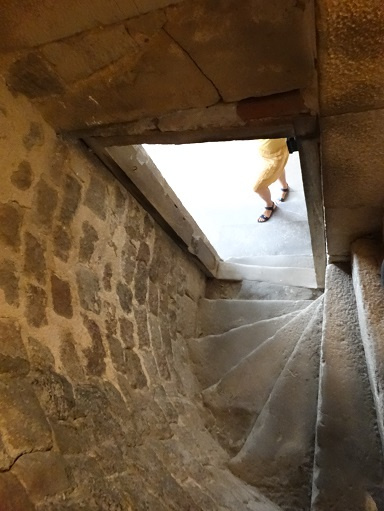

Empory cz. 2. Klatka schodowa przy wieży południowej.

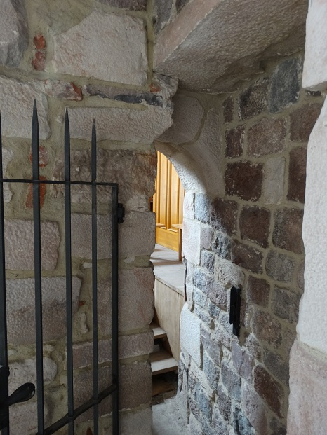

Główne wejście na empory znajduje się w pogrubionym murze na styku południowej wieży i ściany nawy bocznej - wykonano tu specjalny łącznik muru zawieszony na sklepieniu o formie trójkąta sferycznego, tzw. żagielka (pendentyw) - dość unikalnego w tym czasie w naszym kraju. Schody są "kręcone", oparte o prostokątny słup, sklepione kolebką, bez okien. Oczywiście niedostępne. Moje zdjęcia z 2019 r.
Lokalizacja klatki schodowej na emporę południową na styku wieży i muru nawy bocznej

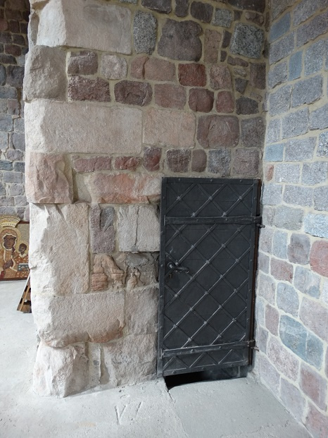

Dolna część wieży od strony nawy południowej. Portale: A - na schody, B - do przyziemia wieży, C - zewnętrzny w fasadzie zachodniej

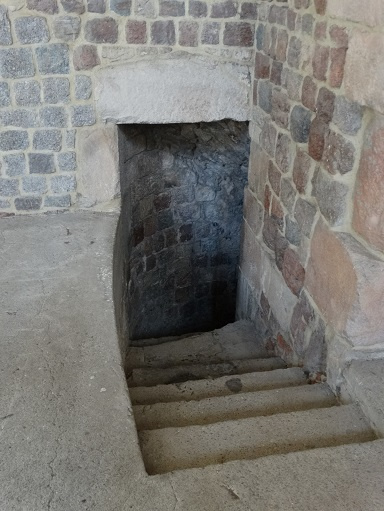

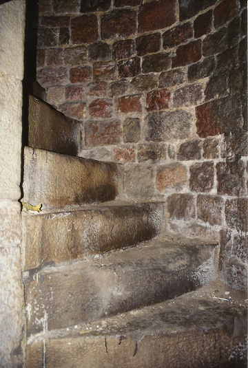

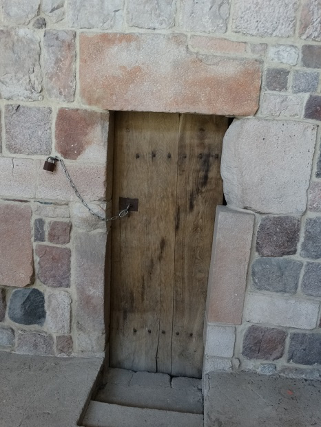

Portal wejściowy z nawy południowej na schody

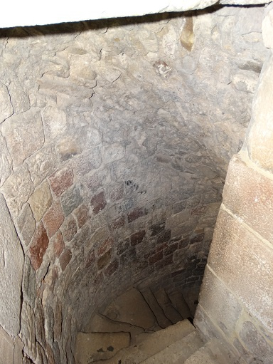

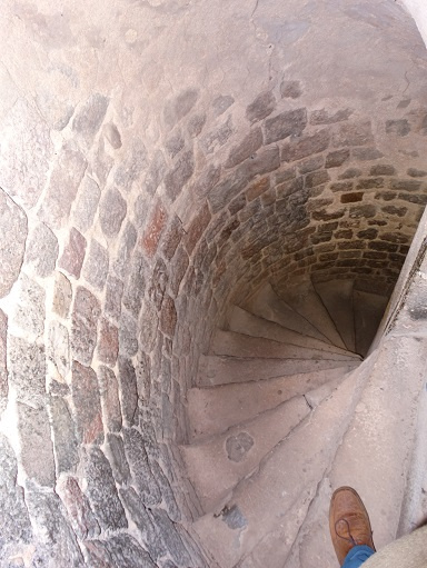

Spiralna kolebka przykrywająca schody
Prostokątny słup, o który oparte są schody
Portal wyjściowy ze schodów na emporę południową. Poziom empory podniosła powojenna, betonowa posadzka
Wieża od strony empory południowej. Po lewo - górny portal schodów, po prawej w głębi - portal na górne kondygnacje wieży
Łącznik muru między wieżą południową a ścianą nawy bocznej - mieści część klatki schodowej
Oryginalna klatka schodowa "zawieszona" na sklepieniu
Sklepienie łącznika - trójkąt sferyczny, tzw. żagielek (pendentyw)

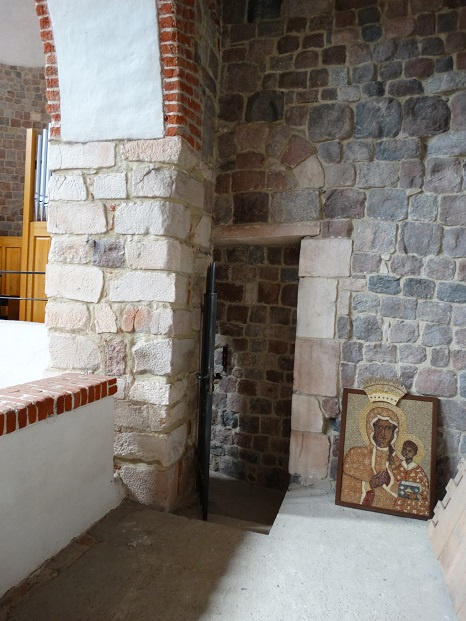

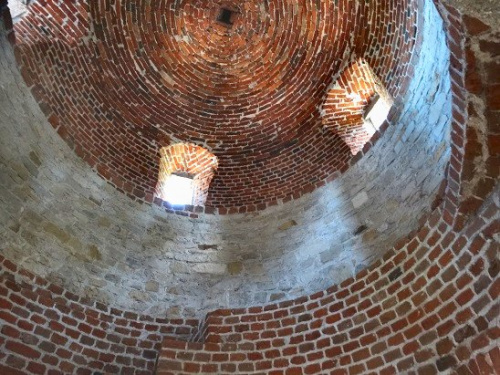

Empory cz. 3. Wnętrza wieżyczek wschodnich - tzw. "baszt".
Z obu empor prowadzą wejścia do wyższych kondygnacji tzw. "baszt", czyli wieżyczek wschodnich. Owe "baszty" powstały w latach 1948-1960.
"Przez nadmurowanie apsydialnych aneksów północnego i południowego we wschodnim przęśle naw bocznych przeznaczonych zapewne na schody do empor nadano im formę cylindrycznych wież". Zugmunt Świechowski 2009. Katalog architektury romańskiej w Polsce. Wyd. DiG, Warszawa 2009.
Jest wielce prawdopodobne, że takie wysokie "baszty" nigdy w Tumie nie istniały... W czasie powojennej reromanizacji zbudowano je od środka w cegle ("gotyckiej"), a od zewnątrz obłożono "romańską" kostką granitową.

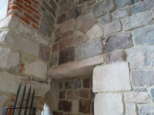

Z portalu do "baszty"południowej zachowała się w oryginale tylko dolna część - resztę zrekonstruowano. Arkada do "baszty" północnej jest całkowicie wymyślona. Zdjęcia z 2019 r.
Portal z empory do wieżyczki południowej - dolna jego część jest oryginalna, podobnie jak ciemniejsze fragmenty ściany. Resztę zrekonstruowano w latach 1948-1960

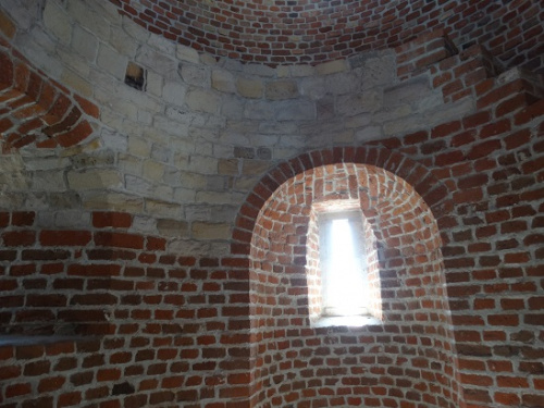

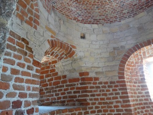

Ceglane wnętrze wieżyczki południowej - powojenna kreacja!
Sklepienie

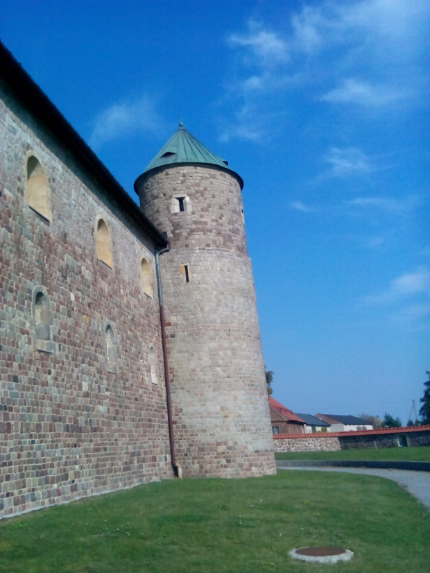

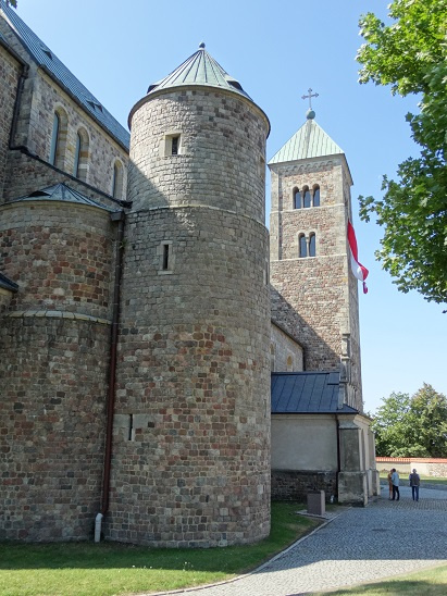

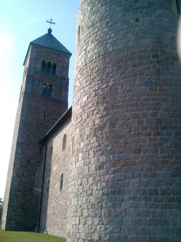

Południowa wieżyczka z zewnątrz

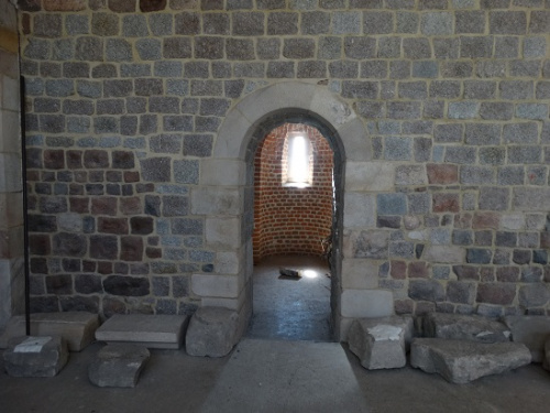

Wschodnie zakończenie empory północnej z arkadą wejściową do wieżyczki. Z apsydy przetrwały tylko szczątki - nieliczne ciosy na dole i po prawej, na styku ze ścianą prezbiterium. Reszta, wraz z arkadą i ściana po lewej - to rekonstrukcja powojenna.

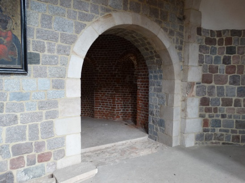

Arkada do wieżyczki północnej - w całości stworzona po ostatniej wojnie
Ceglane wnętrze "baszty północnej" ze "strzelnicami" i nawet schodami! Całkowita fantazja rekonstruktorów!
Ceglane sklepienie
Wieżyczka północna z zewnątrz
Marcin600 Wysłany: 21 Sie 2020 18:14
Jako, że sprawa wieżyczek kościoła w Łęczycy zawsze mnie intrygowała, zebrałem trochę „źródeł” do ich historii. Znacząco rozjaśniły mi one temat, więc postanowiłem podzielić się swoimi przemyśleniami na forum.
Jednym z rzucających się w oczy elementów dzisiejszej sylwety kolegiaty są 2 wieżyczki wschodnie, przypominające warowne baszty i nadające kościołowi wygląd niemal romańskiego zameczku! Bardzo to fajne, cool, wypasione itd. itp. Tylko, że być może całkowicie niewiarygodne!
Po pierwsze, jest to powojenna kreacja konserwatorsko-rekonstrukcyjna. Do 1939 roku (w którym, podczas Bitwy nad Bzurą, artyleria Wojska Polskiego była zmuszona ostrzelać kościół, powodując wielki pożar, poważnie uszkadzając mury i doprowadzając kolegiatę do ruiny, grożącej w każdej chwili całkowitym zawałem) istniały tylko dwa, podkowiaste aneksy w formie „poprzecznych” apsyd o wysokości nieznacznie przekraczającej nawy boczne - niższe od empor, których ściany już wówczas nie istniały (na poddaszu nad nawą południową zachowała się tylko dolna część portalu prowadzącego z poziomu empory do aneksu południowego). Aneksy te były od zewnątrz przemurowane cegłą i otynkowane. „Baszty”, jakie dziś widzimy, nadbudowano na tych aneksach w latach 1948-1960.
Po drugie, takiego czegoś nie ma i chyba nie było w żadnym kościele romańskim w Polsce (przypuszcza się jedynie, że pojedyncza klatka schodowa prowadziła od południa na empory katedry wawelskiej, ale nie była to wieża, tylko raczej cylindryczny aneks - zachował się tylko szczątek przyziemia w kryptach królewskich). Takie wieże istniały w zachodniej i południowej Europie, ale na „romańskiej prowincji”, jaką wówczas był nasz kraj, tak kosztowna ekstrawagancja jest według mnie mało realna.
Po trzecie trzeba się zastanowić, po co miano by budować w Łęczycy takie wieżyczki wielkim nakładem pracy i kosztów (wyobraźmy sobie mozolne zbieranie po polach setek ciężkich, granitowych głazów i obkuwanie tego jednego z najtwardszych kamieni do formy „kostek” - a to wszystko ręcznie i prymitywnymi narzędziami, bez pomocy pił diamentowych, młotów pneumatycznych, podnośników, dźwigów, ciężarówek itp., o samym murowaniu wysokich wież już nie wspomnę)?
Czy po to, żeby pomieścić schody na empory? Przecież są tam już 3 inne klatki schodowe (2 w wieżach i 1 w murze prezbiterium)! Czyżby wymagała tego liturgia (okrężne procesje po emporach)? Ale wówczas górne, cylindryczne części (ponad emporami) byłyby całkowicie bezużyteczne!
Może, więc względy obronne? Na pierwszy rzut naszego, wychowanego na hollywoodzkich produkcjach oka, to by było OK. Tylko, że w formie, w jakiej je zrekonstruowano, funkcja obronna takich wieżyczek jest znikoma! Nie ma ganku obrońców, hurdycji, blank, tarasu obronnego... Parę okienek („strzelnic”) to raczej za mało do prowadzenia skutecznej obrony - do tego celu znacznie lepiej nadają się potężne wieże zachodnie i „zwykłe” okna samego kościoła! Wprawdzie Krzyżacy „odpuścili sobie” atak na kolegiatę w 1331 r. (czyżby przestraszyli się tych wieżyczek?), ale wcześniejsze zdarzenia dowodzą, że: „Walory obronne kolegiaty łęczyckiej musiały nie być istotnie zbyt duże, albowiem 6 czerwca 1294 r. najazd Litwinów pod wodzą wielkiego księcia Witenesa spowodował nie tylko wielkie straty ludności zebranej tam z okazji Zielonych Świątek, ale także wywołał olbrzymi pożar, w wyniku którego zwaliło się sklepienie w prezbiterium i chyba też przegrody kolumnowo-filarowe między nawą główną i bocznymi emporami” [Jerzy Maik 2017. Początki Kościoła w Łęczycy. Badania opactwa i kolegiaty w Tumie pod Łęczycą. Przegląd Archeologiczny, Vol. 65, 2017]. Dodam, że wg Długosza, oddział Witenesa (dziś powiedzielibyśmy: „zorganizowana, uzbrojona grupa przestępcza z siedzibą na Litwie, wielokrotnie dokonująca napadów rabunkowych, morderstw i uprowadzeń na terenie Mazowsza, Ziemi Łęczyckiej, a nawet Ziemi Kaliskiej”) wraz z kolegiatą spalił znajdujących się wewnątrz ludzi. Nasuwa się pytanie: czemu „romański zameczek” stosunkowo łatwo (i kilkakrotnie) ulegał nie dysponującym zaawansowaną techniką oblężniczą oddziałom litewskich rabusiów? Po co więc była ta bardzo poważna inwestycja w „wieżyczki obronne”?
Zatem może prestiż - „wypasiony” wygląd miał robić wrażenie (jak robi je dziś!) „wielkiej, czterowieżowej katedry” i do tego obronnej? Pamiętajmy jednak, że kolegiata stała wówczas niemal „w szczerym polu”, a raczej na bagnach. Łęczycki, drewniany gród w pobliżu przyćmiłby nawet kościół wielkości św. Andrzeja w Krakowie, a liche, drewniane chałupy rozrzucone na setkach kilometrów kwadratowych lasów, pól i łąk Ziemi Łęczyckiej - „przebiłby” każdy murowany z kamienia kościółek, np. wielkości tego w Żarnowie czy Inowłodzu! Według mnie nie było potrzeby wydawania dodatkowych, ogromnych jak na ówczesne czasy, kosztów na ekstra-wieżyczki! Zresztą, kto miałby mieć aż tak wybujałe ambicje i jeszcze chciał manifestować je w tym dość odludnym miejscu? (zresztą sama budowa tego wielkiego kościoła w tym miejscu jest nieco zagadkowa).
Nie jestem specjalistą, ale nie przekonuje mnie zrealizowana po wojnie wizja czterech wież kolegiaty, tym bardziej, że bez polskich analogii. Sądzę raczej, że w Łęczycy istniały tylko dwukondygnacyjne, podkowiaste aneksy, być może schodowe (?).
Ponadto nie istnieje żadna ikonografia (rysunki, obrazy, zdjęcia), czy jednoznaczne opisy wież wschodnich.
Prof. Zygmunt Świechowski skwitował to tak: „Przez nadmurowanie apsydialnych aneksów północnego i południowego we wschodnim przęśle naw bocznych przeznaczonych zapewne na schody do empor nadano im formę cylindrycznych wież”. Świechowski 2009. Katalog architektury romańskiej w Polsce. Wyd. DiG, Warszawa 2009.
Jak więc powstały dzisiejsze „obronne wieże wschodnie”? Zaczęło się od Władysława Łuszczkiewicza, pierwszego badacza kolegiaty, który w swej pracy w 1879 r. istniejące wówczas niskie, podkowiaste aneksy nazwał „basztami” [Władysław Łuszczkiewicz 1879. „Kościół Kolegijacki Łęczycki dziś Parafialny we wsi Tumie z XII w.” Sprawozdania Komisji do Badania Historii Sztuki w Polsce, t. I, z. IV, Kraków 1879]. W ślad za nim poszedł prof. Michał Walicki w swej monografii kolegiaty z 1938 r. (do dziś najbardziej kompletnej!!!) - faktyczny twórca „idei wież wschodnich”. Poza „intuicją” Łuszczkiewicza i własną, Walicki oparł się na jedynej istniejącej, lakonicznej wzmiance z XVII w. o „czterech wieżach”.

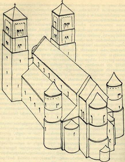

Profesor Walicki zawarł w swej monografii rysunek rekonstrukcyjny wykonany przez (późniejszego profesora) Jana Zachwatowicza, z wysokimi wieżami wschodnim - wklejony przez Becika powyżej, na początku tego wątku. Ten rysunek stał się podstawą dzisiejszej rekonstrukcji kolegiaty. Przedwojennymi pracami konserwatorskimi, we współpracy z Walickim, kierował prof. Jan Koszczyc-Witkiewicz. Po zniszczeniach wojennych, od 1948 do swojej śmierci w 1958 r. był on kierownikiem odbudowy kolegiaty, która trwała do 1960 r. Opierając się na koncepcjach Walickiego i własnych przekonaniach, dokonał on „reromanizacji” obiektu, którą zaplanowano już przed wojną (!), a którą tylko „ułatwiły” zniszczenia wojenne. („Jako wielką przebudowę należy też potraktować działania prof. Jana Koszczyc-Witkiewicza,
który podczas powojennych prac konserwatorskich dokonał reromanizacji i regotycyzacji świątyni i nadał jej formę będącą tworem jego wizji konserwatorskiej, formę, jakiej kolegiata nigdy w dziejach nie miała
”. Maik 2017, cyt. wyżej).
Zatem to prof. Koszczyc-Witkiewicz jest ostatecznym twórcą „wieżyczek wschodnich” w kolegiacie (zrealizowanych w latach 1948-1960). „Złagodził” on nieco projekt Walickiego i Zachwatowicza w porównaniu ze wspomnianym rysunkiem z 1938 r. - zbudował nieco niższe wieże i tylko z 1 odsadzką zamiast 2.

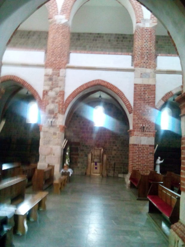

Dla jasności dodam, że poza wieżyczkami wschodnimi, reszta powojennej reromanizacji została przeprowadzona zasadniczo "poprawnie", tzn. oparto ją na wiarygodnych przesłankach po przedwojennych i powojennych badaniach i analizie substancji kościoła. Nawet chyba najbardziej kontrowersyjny element, poza wieżyczkami, tzn. sparowane okna nawy głównej - ma swoje uzasadnienia (choć niezbyt mocne):
- rozkład wielkich barokowych okien przebitych w romańskich murach nawy głównej umożliwia obecny rozkład podwójnych, zrekonstruowanych okien - wpasowano je po dwa w te otwory. Oczywiście teoretycznie mogły też w ich środkach istnieć tylko pojedyncze okna romańskie, ale byłyby one wówczas dość rzadko rozmieszczone;
- Koszczyc-Witkiewicz odtworzył je dokładnie na wzór zachowanych sparowanych okien prezbiterium. Znane są też analogie takich układów. Naturalnie oryginały mogły być nieco inne - tego się już nie dowiemy;
- taki podwójny układ dość podobnych okien (1 para), ale gotyckich i wykonanych w cegle zachował się w zachodnim fragmencie przebudowanej ściany nawy głównej, przy wieży - założono więc, że w gotyku powtórzono tylko układ romański.
Reszta rekonstrukcji nie powinna budzić poważniejszych wątpliwości, nie licząc samego szkieletu żelbetowego kryjącego się pod murami i nad stropem górnych partii kościoła. Ale, jak pisał Koszczyc-Witkiewicz, chodziło o stworzenie solidnej konstrukcji usztywniającej całą bryłę kościoła, mocno zagrożoną statycznie. Mury nawy głównej wymurowano od nowa, gdyż wg tego badacza okazały się one miejscami "luźnym zbiorowiskiem kamieni i cegieł" - podobnie jak w innych miejscach prawie całkowicie "wypłukała się" zaprawa między ciosami, kamieniami i cegłami (przed wojną z tego powodu wstrzyknięto wiele ton cementu do wnętrza murów wież zachodnich - bez tego zabiegu w każdej chwili groziły zawaleniem, a po wojennym ostrzale zostały by z nich tylko fundamenty!!!).

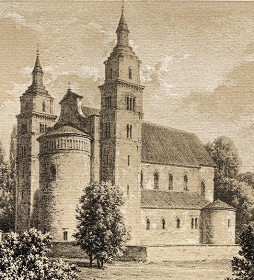

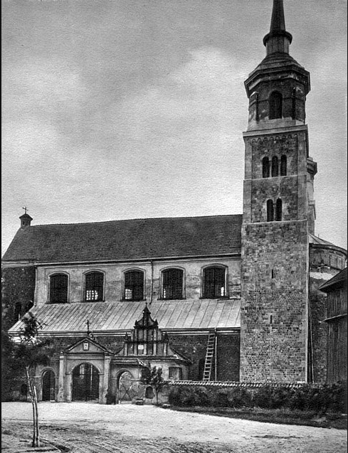

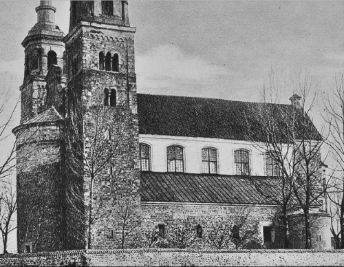

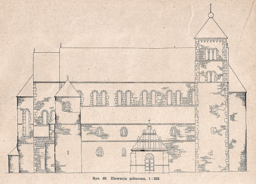

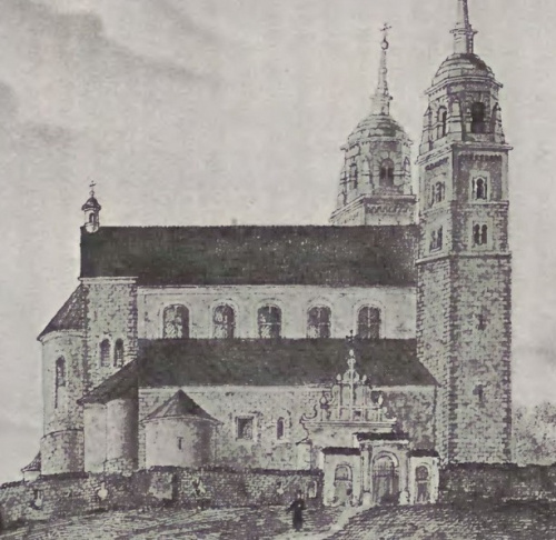

Jeszcze kilka starych fotografii i moje współczesne.
Źródła: Walicki M. 1938. Kolegiata w Tumie pod Łęczycą. Wyd. ŁOKRKwT, Łódź 1938; Koszyc-Witkiewicz J. 1952. „Kolegiata w Tumie pod Łęczycą”. Teka Konserwatorska 1952, z. 1.; internet.
1878 r. - grafika (internet). Widać m.in. brak wieżyczek wschodnich i empor bocznych, przemurowane ściany nawy i hełmy na wieżach. Czy jednak okna nawy głównej narysowano tu poprawnie???
1923 r. - internet. Widać brak: wschodnich wieżyczek, empor i przemurowane ściany nawy głównej, dodane hełmy na wieżach, powiększona wschodnia para okien naw bocznych, barokowy szczyt zachodni i in.

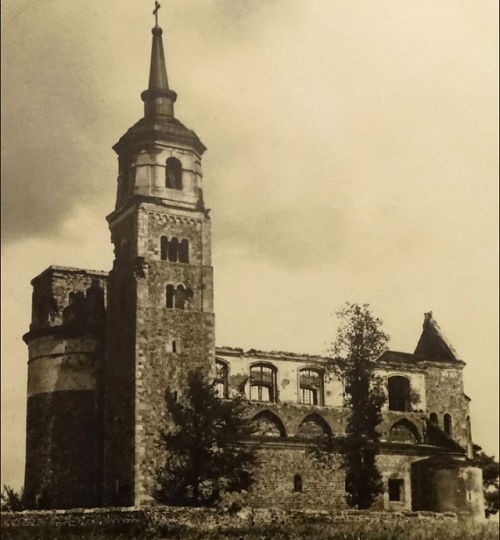

1946 r. - po zniszczeniach wojennych - Koszczyc-Witkiewicz. Brak dachów, strącony jeden z hełmów, "odstrzelony" narożnik wieży i in.

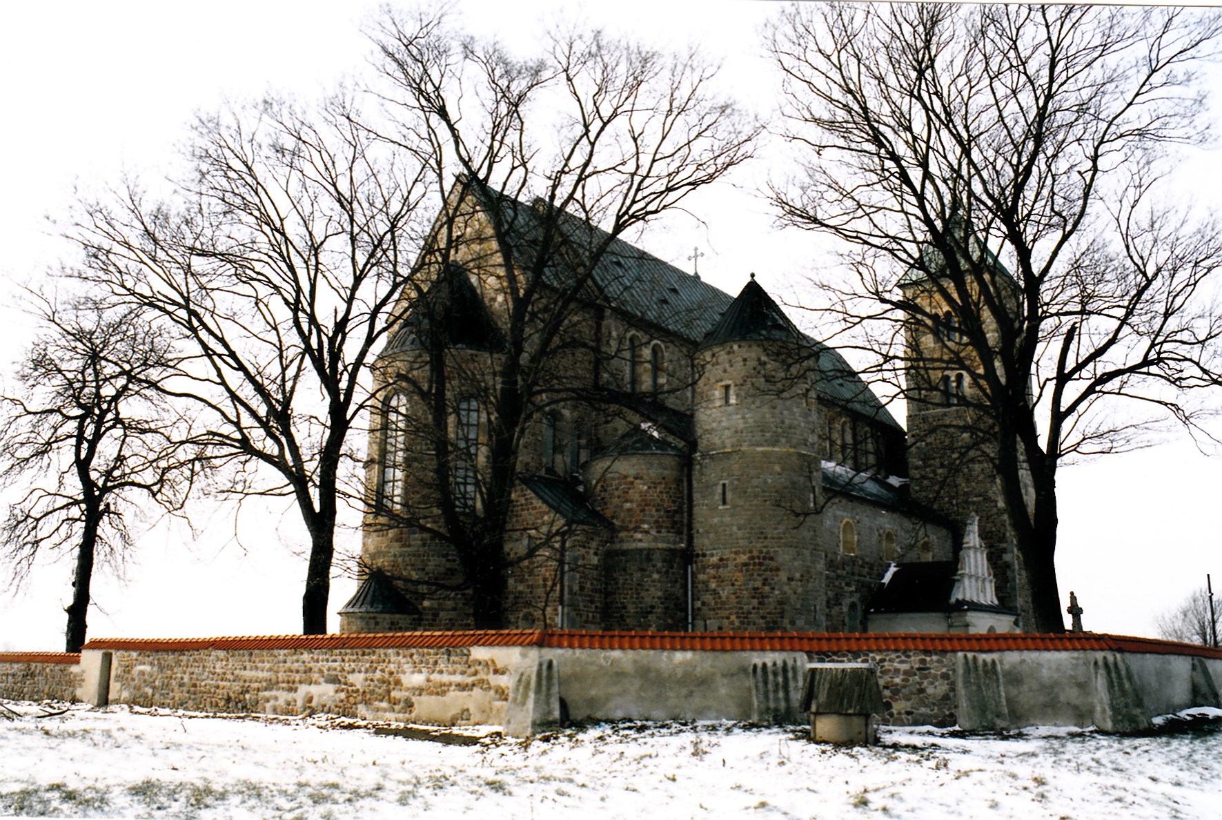

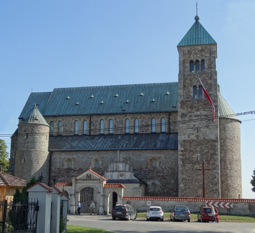

2011 r. (moje) - po generalnych remontach
1865 r. - grafika (internet). Widać m.in. brak wieżyczek wschodnich i empor bocznych, przemurowane ściany nawy i dodane hełmy na wieżach oraz szczyty, sygnaturka i in.
1938 r. - z pracy Walickiego

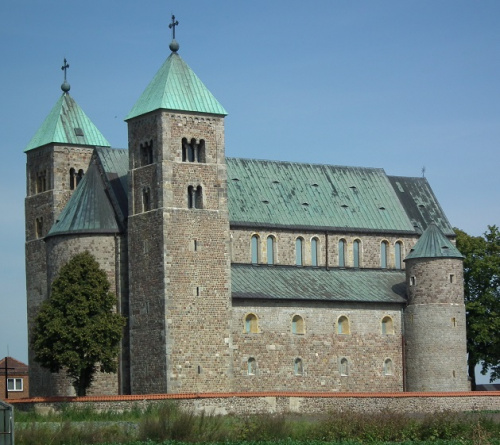

2019 r. (moje) - po wieloletnich remontach
1938 r. - inwentaryzacja - Walicki. Widać brak: wschodnich wieżyczek, empor i przemurowane ściany nawy głównej z wybitymi wielkimi oknami, dodane hełmy na wieżach, powiększone wschodnia para okien naw bocznych, "dziura" w apsydioli wschodniej i

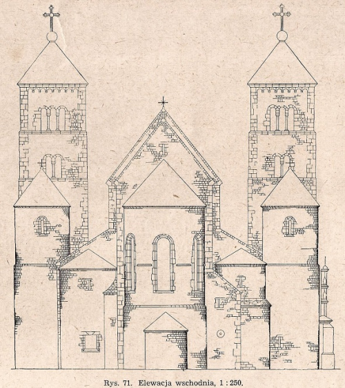

1952 r. - projekt odbudowy - Koszczyc-Witkiewicz. "Odbudowane" wieże wschodnie, ściany empor i nawy głównej
1938 r. - inwentaryzacja - Walicki. Widać m.in. brak wschodnich wieżyczek i empor nad nawami bocznymi, dziurę w apsydioli, zamurowane do połowy okna apsydy, wtórne hełmy na wieżach, przerobione lub brakujące szczyty...
1952 r. - projekt odbudowy - Koszczyc-Witkiewicz. Górne okna w wieżyczkach wschodnich zrealizowano ostatecznie w innej formie - jako prostokątne "strzelnice"

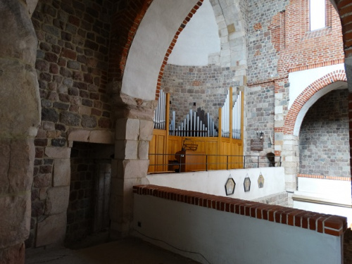

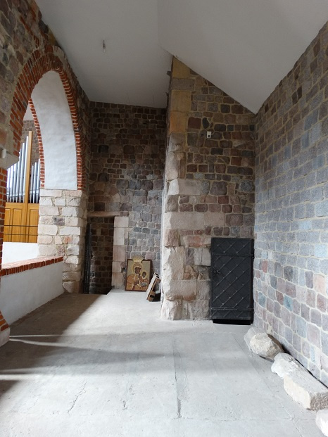

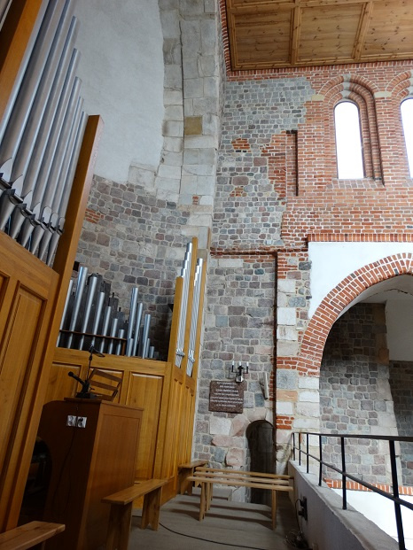

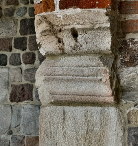

Empory cz. 4. Zachodnie przejścia pomiędzy emporami.

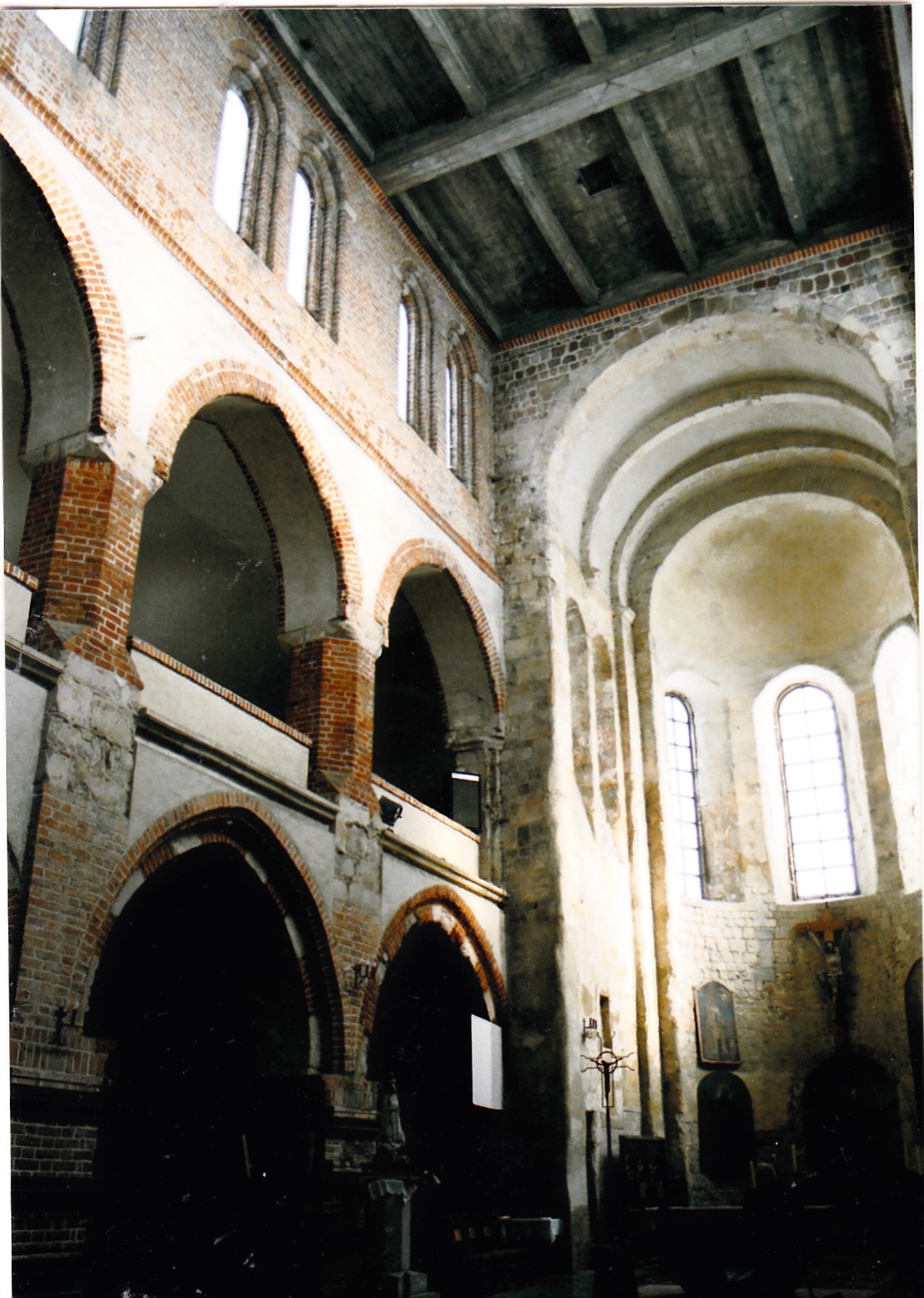

Kontynuuję wątek empor z mojej wizyty w 2019 r. Zamieszczam te zdjęcia, bo empory są generalnie „trudno dostępne” Smile

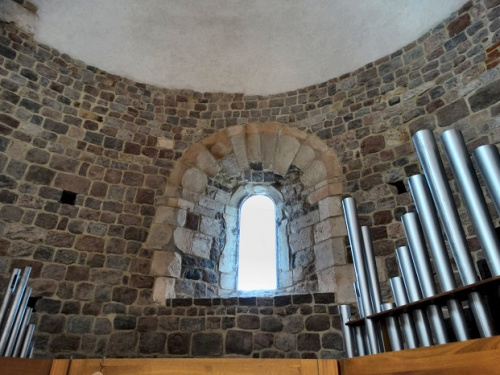

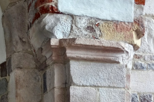

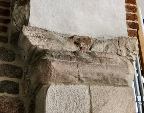

Pomiędzy emporą zachodnią zwieńczoną oryginalną konchą (półkopułą) z oryginalnym romańskim oknem, a emporami bocznymi, znajdują się przejścia zlokalizowane w stykających się narożnikach murów. Tworzą one coś w rodzaju krótkich, biegnących ukośnie korytarzyków w grubości muru. Każdy z nich jest zamknięty z obu końców małym romańskim portalem (B, C, D, E). Te 4 portale, podobnie jak 2 sąsiednie wejścia do wież (A, F), są oryginalne (nieznacznie naprawiane w ciągu dziejów) i dość ciekawe. Południowe przejście (B-C), przekryte płasko, „omija” romański pilaster empory. Przejście północne (D-E), zwieńczone mini-sklepieniem kolebkowym i łukami (od strony empory jest tam konstrukcyjny „łuk odciążający” - E), zostało nieco zmniejszone - zapewne w okr. gotyku zastąpiono oryginalny pilaster empory prostym, murowanym słupkiem, a przejście uległo zwężeniu. Portal do wieży północnej (F) też chyba został nieco przerobiony - niestety zamknięte drzwi uniemożliwiły mi jego oględziny...

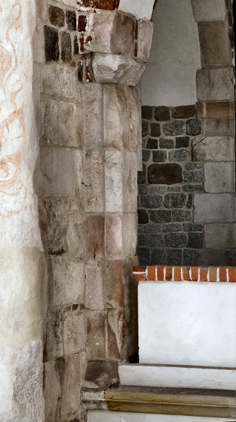

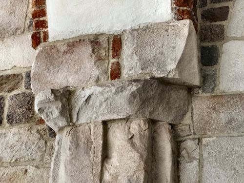

Ponad przejściami, przy wieżach, zachowały się z obu stron (półn. i połudn.) fragmenty romańskich ścian górnej kondygnacji nawy głównej - jedyne w kolegiacie. Po ostatniej wojnie na ścianie południowej były jeszcze widoczne fragmenty ceglanych okien gotyckich. Założono, że powtarzały one układ okien romańskich, które na tej podstawie odtworzono w „nowej kostce kamiennej”, a ceglane relikty gotyckie w większości usunięto...
Na emporze zachodniej obecnie zainstalowano nowe organy i 2 tablice pamiątkowe.
Planik kondygnacji emporowej w części zachodniej. A-F - portale
A - portal na górne kondygnacje wieży południowej.

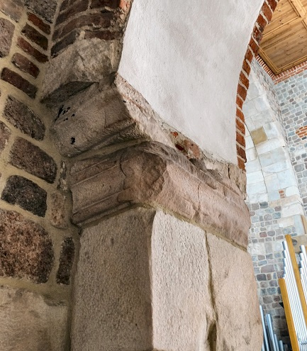

Widok na oba przejścia zachodnie i oryginalny romański pilaster empory południowej.
B - portal południowy od str. empory południowej.
Przejście południowe
Przejście południowe przekryte płasko
C - portal południowy od str. empory zachodniej.
Przejście południowe.
Fragment południowej, romańskiej ściany nawy głównej. Ceglana ściana odtworzona po ostatniej wojnie „imituje” przebudowę gotycką. Ściana te od zewnątrz „imituje” romański mur kamienny.
Górna koncha (półkopuła) empory zachodniej - oryginał romański.
Górne okno apsydy zachodniej - oryginał.

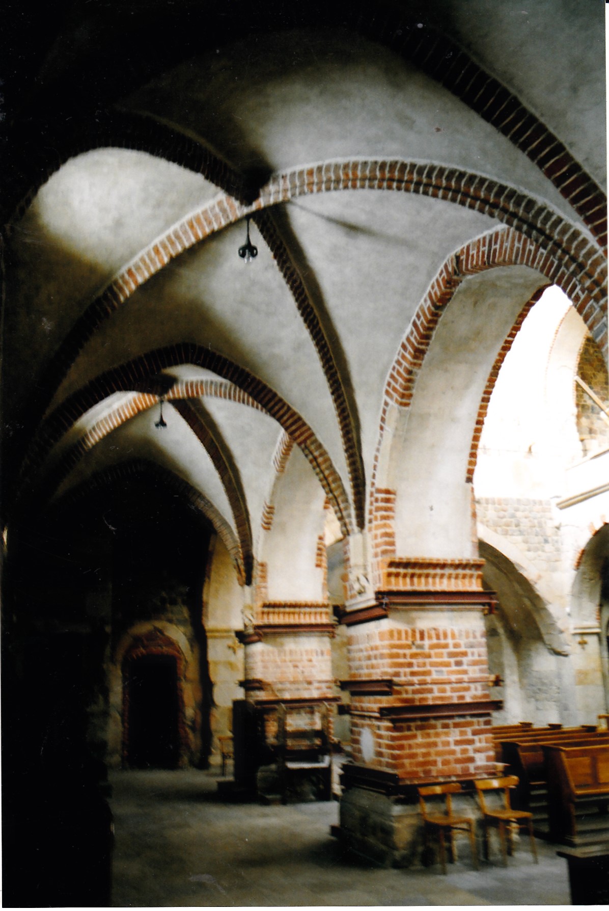

Wnętrze kolegiaty z empory zachodniej. Ceglane filary i arkady empor są gotyckie. Ceglane mury nawy głównej ponad nimi (z oknami) to powojenna rekonstrukcja. Kamienne prezbiterium z łukiem tęczowym i apsydą - oryginał romański.
Fragment północnej, romańskiej ściany nawy głównej...

Przejście północne od strony empory zachodniej. Przekryte mini-sklepieniem kolebkowym.
Przejście północne od strony empory północnej, zwężone gotyckim (?) filarkiem, który zastąpił romański pilaster.
E - portal północny od str. empory północnej
Łuk odciążający nad portalem E.
Portal E. Po lewej gotycki (?) filarek w miejscu romańskiego pilastra empory północnej.
Zachodnie zakończenie empory północnej, z wieżą północną i portalami E i F. Ściana nawy bocznej po prawej tylko w dolnej części jest oryginalna, resztę zrekonstruowano po wojnie. Pod ścianą lapidarium detali romańskich.
F - górny portal do wieży północnej. Wewnątrz tej wieży znajduje się kolejna klatka schodowa - nie udało mi się tam dostać Sad
Widok na oba przejścia zachodnie z empory północnej.
Dodatkowo: dolny portal do wieży północnej - widok z dolnej kondygnacji kościoła. Za nim jest klatka schodowa...

Na swym pierwotnym miejscu zachowały się 3 piaskowcowe pilastry: na emporze południowej - zachodni i wschodni oraz na emporze północnej - wschodni (zachodni zastąpiono w gotyku filarkiem). Choć mocno „oberwały” w ciągu stuleci (Litwini, pożary, II wojna światowa itp.), to zachowały ślady dawnej świetności i są rzadkim obecnie w łęczyckiej kolegiacie świadectwem „dobrego smaku” i kunsztu rzeźbiarskiego jej twórców. [Do naszych czasów przetrwały tu głównie ściany konstrukcyjne z twardego i nie bardzo nadającego się do obróbki rzeźbiarskiej granitu, co nadaje kolegiacie nieco mylne wrażenie „surowości”, a nawet pewnego „prymitywizmu”. Ale to głównie dlatego, że rzeźbione detale z piaskowca uległy zniszczeniu, zostały skute lub wykorzystane ponownie do innych celów...]
Pilaster zachodni na emporze południowej.
Uszkodzona głowica (impost) - od wschodu.
Głowica (impost) od południa
Głowica (impost) od północy.

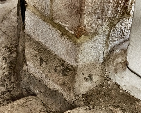

Baza pilastra.
Pilaster wschodni na emporze południowej - nad wejściem do klatki schodowej w murze prezbiterium.
Ten sam pilaster widziany od strony empory północnej
Głowica (impost) - mocno uszkodzona
Pilaster wschodni na emporze północnej
J.w. - widok z empory południowej
Głowica (impost) - chyba w najlepszym stanie, z bogatym profilowaniem.
Baza

Na obu emporach, pod ścianami ułożono luźne detale architektoniczne znalezione podczas prac konserwatorskich w latach 1950. jako wtórnie użyte w różnych miejscach kościoła. Wśród nich najwięcej jest elementów romańskich empor, w tym ćwiartki głowic kolumn emporowych (w przeszłości zostały podzielone dla wygodniejszego użycia wtórnego), bazy kolumn, fragmenty ich trzonów, segmenty arkadek, segmenty gzymsów i cokołów itp. Niektóre detale znajdują się też w Muzeum na zamku w Łęczycy (nieliczne eksponowane).

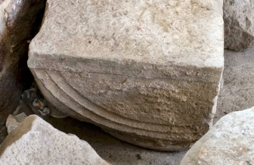

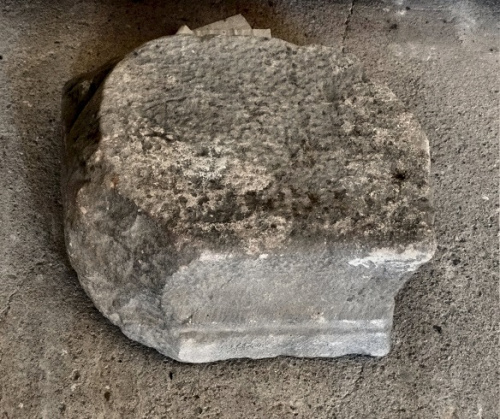

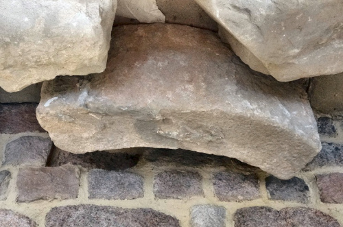

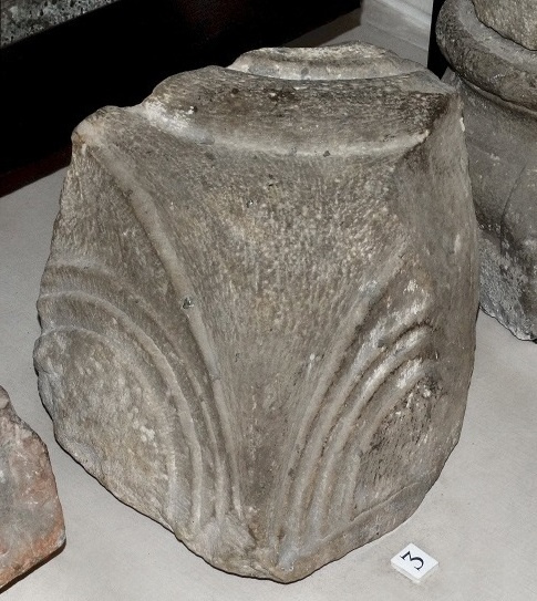

Fragment (ćwiartka) głowicy kolumny emporowej - lapidarium na emporze południowej
Kolejny fragment (ćwiartka) głowicy kolumny emporowej - lapidarium na emporze południowe
Fragment (ćwiartka) głowicy kolumny emporowej - Muzeum w Łęczycy (na zamku).
Rysunek rekonstrukcyjny głowicy kolumny emporowej. Z pracy: Jan Koszczyc-Witkiewicz „Kolegiata w Tumie pod Łęczycą”. Teka konserwatorska, Zeszyt 1, 1952. PWT, Warszawa.

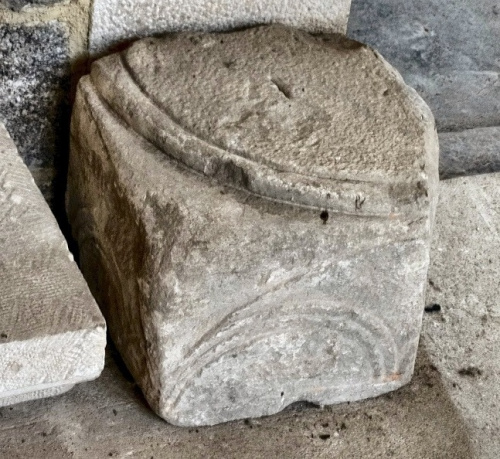

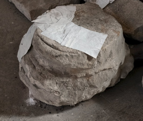

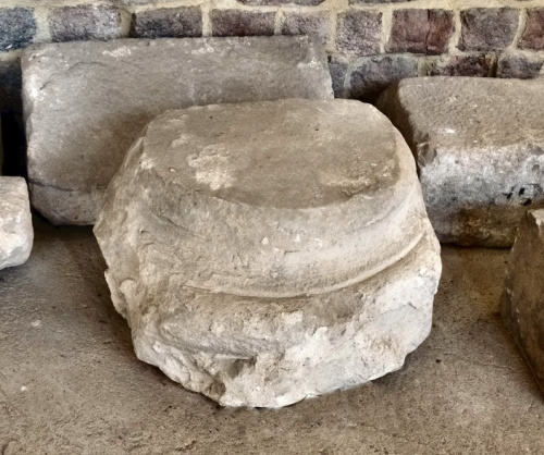

Baza kolumny emporowej - lapidarium na emporze południowej

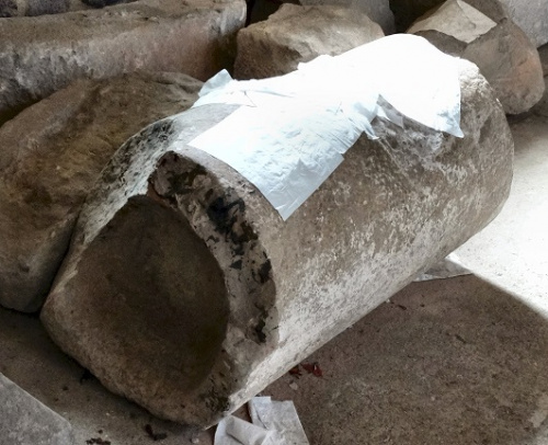

Fragment trzonu kolumny - j.w.

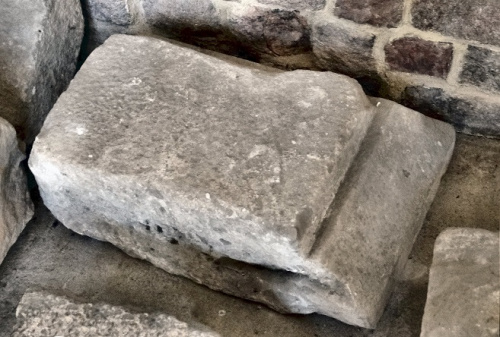

Segment arkady empory - j.w.
Fragment cokołu z empory - j.w.
Fragment cokołu/gzymsu z empory - j.w.
Fragment gzymsu z empory - j.w.
