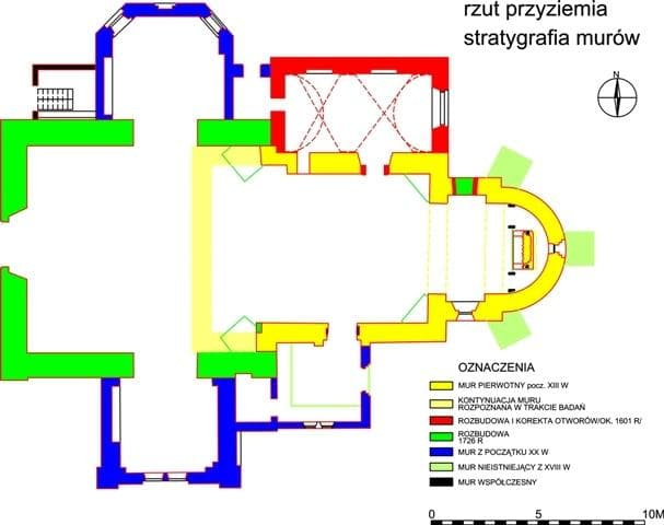

W trakcie prac archeologicznych w kościele wykonano trzy odkrywki usytuowane w jednej linii- dwie przy skrzyniach ołtarzowych ołtarzy bocznych - północnego (odkrywka 1) i południowego (odkrywka 3), pomiędzy nimi, usytuowana została odkrywka 2.
W odkrywkach tych zidentyfikowano zachodnie zamknięcie kościoła. Porównując lokalizację reliktu zachodniej ściany świątyni, obserwowanej w poszczególnych wykopach obliczono, że grubość tej ściany wynosiła 1 m.
Rozpoznanie metodami archeologicznymi zachodniego zasięgu nawy pozwoliło na odtworzenie pierwotnego rozplanowania świątyni. Prawdopodobnie nawa kościoła miała plan kwadratu o powierzchni ok. 49 m2.
Nieznaczne poszerzenie zachodniej części świątyni oraz obserwowana w odkrywkach 1 i 3 obecność utwardzenia tej partii wnętrza kościoła jednoznacznie wskazują na obecność empory w zachodniej partii pierwotnej budowli. Miała ona prawdopodobnie wymiary 3,4 x 8,0 m, zajmowała powierzchnię wynoszącą aż ok. 27, 2 m2. Empora prawdopodobnie skomunikowana była z wnętrzem świątyni klatką schodową, pomieszczoną w narożniku północno - zachodnim nawy.

rzut kościoła

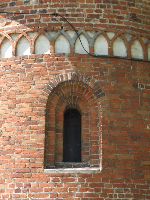

Fryz arkadowy i okno w apsydzie

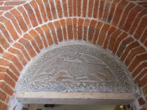

Tympanon
