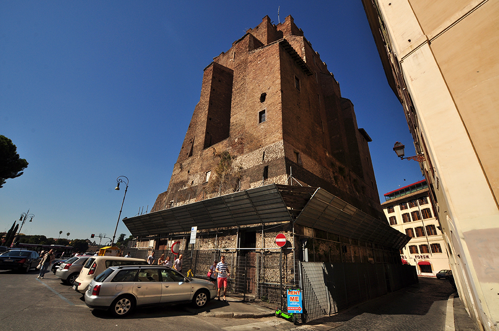

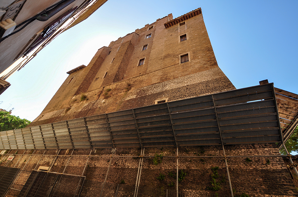

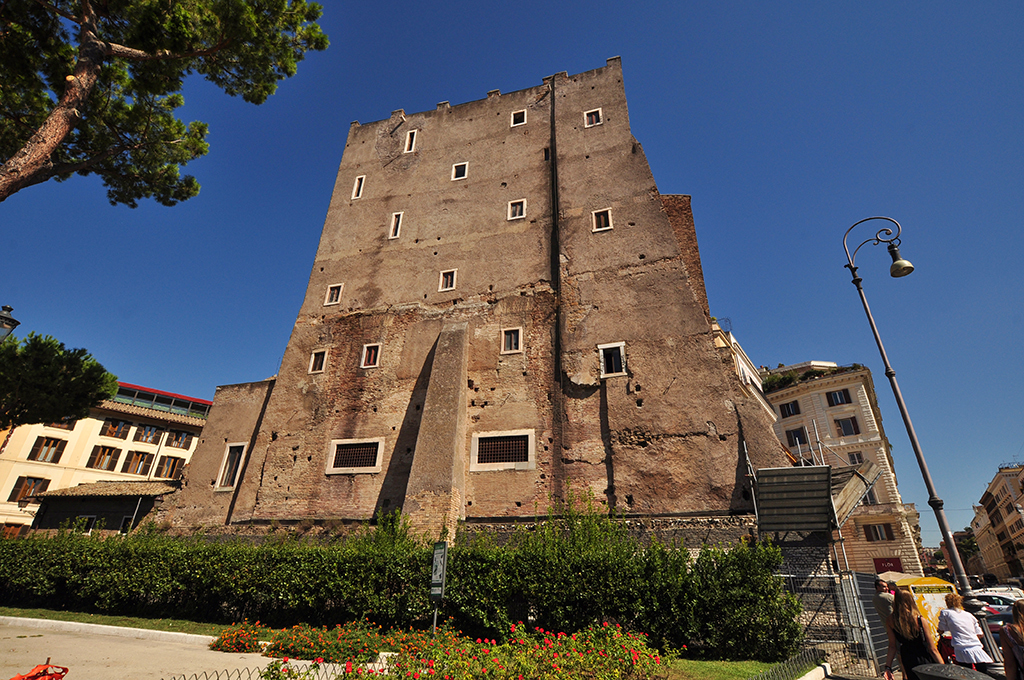

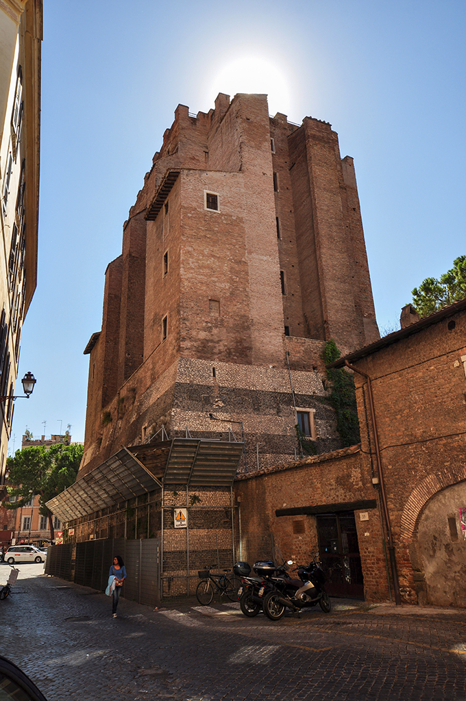

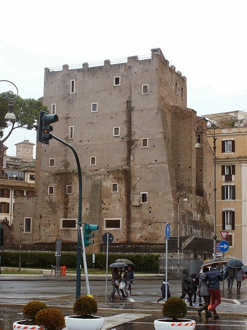

Wrzucam swoje zdjęcie Wieży rodziny Conti (Wieży Hrabiów) z grudnia 2013 r.
Podstawą wieży jest rzymskia eksedra portyku Świątyni Pokoju (Tempio della Pace, Templum Pacis) zbudowanego przez cesarza Wespazjana w latach 71-75 n.e. (od IV w n.e. funkcjonowała nazawa Forum Pokoju - Forum Pacis).
Na bazie tej masywnej eksedry w 858 r. Pietro dei Conti zbudował pierwszą wieżę mieszkalno-obronną dla swojej rodziny.
[W średniowiecznym Rzymie ostro (często zbrojnie i krwawo) rywalizowały ze sobą rodziny szlachekie zajmujace poszczególne fragmenty miasta, które anektowały solidne, starożytne budowle zamieniając je w fortece typu zamków miejskich. Zresztą większość rzymskich zabytków imperialnych dotrwało do naszych czasów właśnie dzięki włączeniu ich w takie fortece (łuki triumfalne Tytusa, Septymiusza Sewera i Konstantyna, Tabularium na Kapitolu, Teatr Marcellusa, Mauzoleum Hadriana i wiele, wiele innych) lub zamianie na kościoły (Panteon, Świątynia Antoninusa Piusa i Faustyny, Świątynia Portunusa itd.), ewentualnie - jak Koloseum - na miejsca kultu męczenników. Niektóre, jak Mury Aureliańskie czy rzymskie mosty, użytkowano praktycznie przez całe średniowiecze, gdyż nie potrafiono zbudować nic równie dobrego. Oczywiście drugim powodem ich przetrwania jest niebywale trwały i całkowicie nie nadający się do recyklingu, rzymski beton - genialny, starożytny wynalazek. Gdyby nie te 2 czynniki, to starożytne dziedzictwo już dawno skończyłoby w piecach do wypalania wapna lub jako wtórny materiał budowlany. W czasie współczesnego "odsłaniania" starożytnych budowli powstał problem - czy możemy zniszczyć średniowieczną architekturę obronną żeby "przywrócić" zabytki starożytnego Rzymu? Oczywiście Benito Mussolini w latach międzywojennych nie miał takich dylematów - liczyła się tylko mrzonka o wskrzeszeniu Imperium Romanum - więc niezliczone konstrukcje średniowiecznych fortyfikacji zniknęły bez śladu. Obecny turystyczny krajobraz Rzymu jest w dużej mierze ukształtowany przez te sny o dawnej potędze]
W 1203 r. rozbudowę Torre dei Conti podjął Riccardo Conte, brat papieża Innocentego III (papież nazywał się Lotario Conte, a właściwie Lotario dei conti di Segni, czyli Lotar z hrabiów miasta Segni) i ukończył ją w roku śmierci papieża, czyli w 1216 r. Tę datę przyjmuje sie za rok zbudowania wieży.
Wieża ma obecnie "tylko" 29 m wysokości, ale pierwotnie osiagała 50-60 m - była więc imponująco wysoka. Francesco Petrarka w XIV w. określił ją jako "Turris illa toto orbe unica" (Wieża wyjątkowa na skalę światową). Górne kondygnacje zniknęły w wyniku trzęsień ziemi. Po trzęsieniu w 1349 r. nie była zamieszana aż do 1620 r., kiedy ją odbudowano. Kolejne trzęsienia ziemi miały miejsce w 1630 i 1644 r. Odbudowana i wzmocniona dwiema przyporami w 1690 r. Faszystowska "regulacja" zabudowy Rzymu "wypreparowała" wieżę z otaczającej zabudowy.
