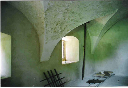

XVI-wieczny dwór obronny przebudowany w XVII wieku na zbór ariański.Znajduje się w nim jedna z najstarszych w regionie - XVI wieczna polichromia.
