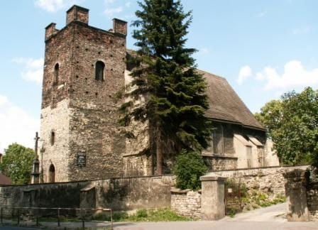

Kościół p.w. św. Bartłomieja
Według legendy zbudowany przez Templariuszy w 1232 roku miał mieć konstrukcję drewniano-murowaną.

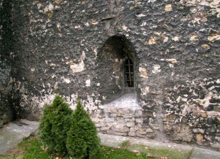

Kościół nie posiada ławy fundamentowej. Ściany z obciosanych kamieni wapiennych stawiane są na dużych kamieniach granitowych ułożonych w dwóch równoległych rzędach przedzielonych zaprawą z drobnych kamieni i wapna. Fundament zakrystii i kwadratowego prezbiterium jest jednolity, co świadczy o jednakowym czasie ich powstania. Jest to najstarsza zachowana część kościoła pochodząca na pewno z XIII wieku.
We wszystkich znanych mi źródłach (mam nawet książeczkę o tym kościele) podaje się albo ogólnikowo, że prezbiterium i zakrystia pochodzą z XV wieku, albo nie podaje się nic tłumacząc to nieskończonymi badaniami.
O ile co do prezbiterium jest to nawet możliwe, to co do zakrystii ja już taki pewny bym nie był, a to z uwagi na wąskie, bardzo szeroko rozglifione okienko we wschodniej ścianie, umieszczone zresztą bardzo nisko nad ziemią. Kiedy popatrzy się na zakrystie widać też 2 poziomy jej użytkowania (różny budulec) świadczące o różnych okresach powstania. Stąd też wywodzę, że jej dolna cześć jest to relikt XIII wieczny, a nie XV wieczny.
