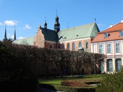

Marcin600 Wysłany: 01 Cze 2022 21:05
Kościół pocysterski w Oliwie jest, obok „piwnicy romańskiej” i fundamentów kościoła św. Mikołaja w Gdańsku oraz przedromańskich fundamentów bazyliki w Kałdusie i pozostałości w Grudziądzu (opisywanych na tym forum przez Pana Marka Szajerkę), jedyną budowlą romańską w tej części Polski (Pomorze Gdańskie i przyległości). Na polskim wybrzeżu najbliższe obiekty romańskie znajdują się dopiero 250 km na zachód od Oliwy, w Kamieniu Pomorskim, Kołbaczu i inne w okolicach Szczecina. Stąd ogromne znaczenie tego zabytku.
Kościół oliwski budowano w wielu etapach, od końca XII/początku XIII w., przez cały wiek XIII i XIV, rozbudowywano i przebudowywano wraz z klasztorem w dobie gotyku, renesansu, baroku itd. Zachowało się sporo imponujących elementów romańskich: arkady i półkolumny z głowicami i bazami, szczyty, fryzy arkadkowe, portale i in.

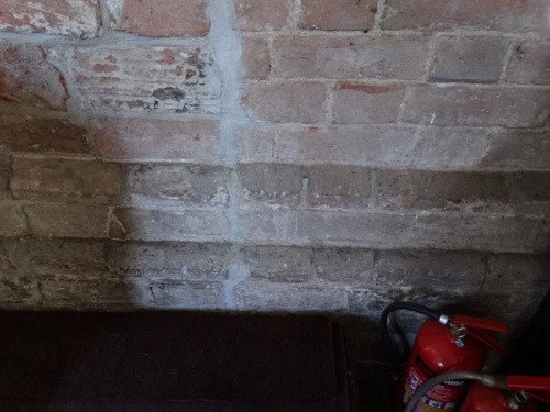

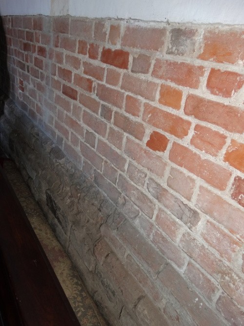

Ceglane, zewnętrzne mury oratorium w wątku wendyjskim są widoczne w dolnych częściach ścian gotyckiego obejścia obecnego prezbiterium: od strony północnej - wraz z cokołem oraz od strony południowej - wraz z romańskimi otworami. Od strony wnętrza prezbiterium na jego południowej ścianie widać też pozostałość sklepienia.

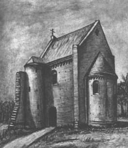

Jedna z prób rekonstrukcji wyglądu oratorium

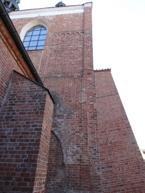

Północna ściana zewnętrzna oratorium - widoczna w północnym obejściu prezbiterium
Ceglany wątek ściany
Romański cokół

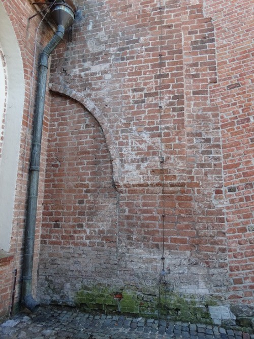

Południowa zewnętrzna ściana oratorium - widoczna w południowym obejściu prezbiterium. Otwory romańskie

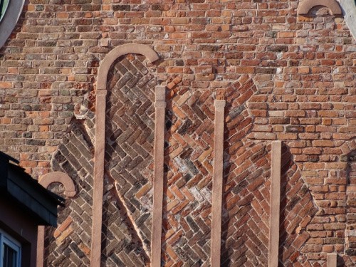

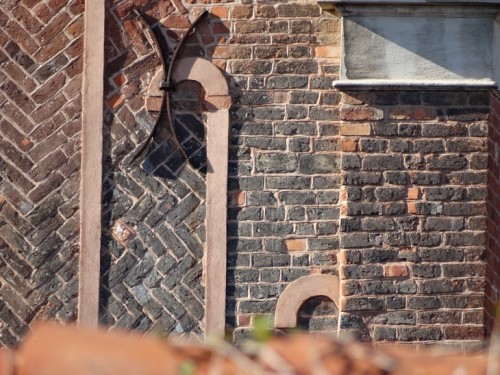

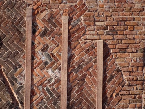

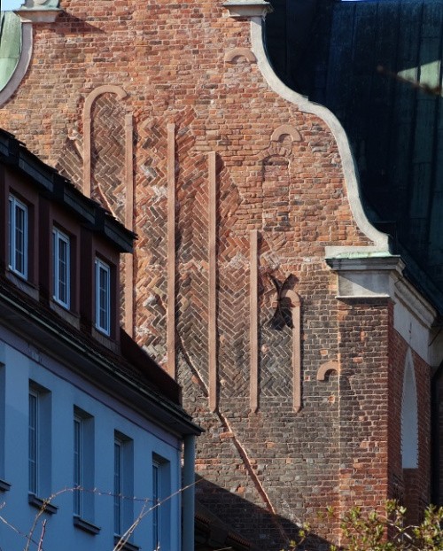

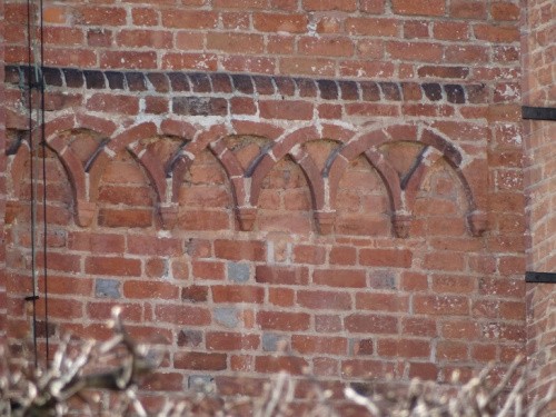

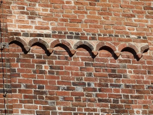

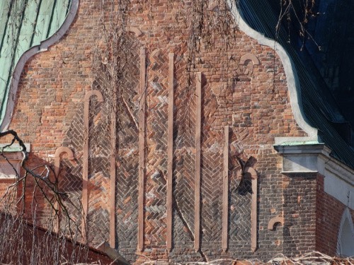

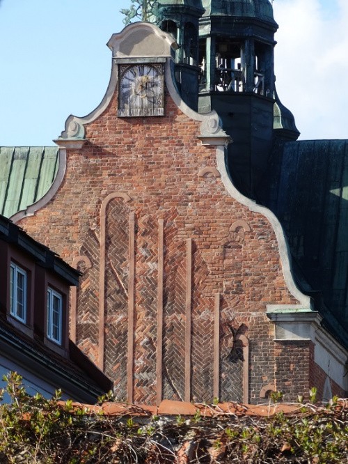

Południowe ramię transeptu z ozdobnym szczytem powstało w latach 1226-1234, jako drugi po oratorium element romańskiego kościoła.

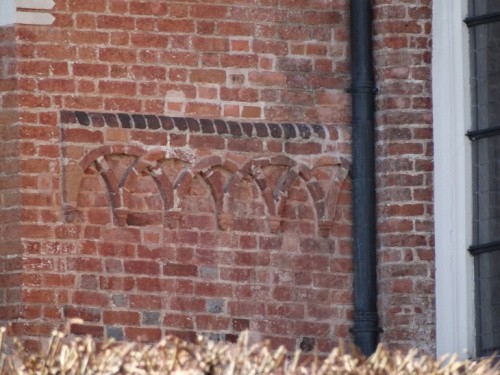

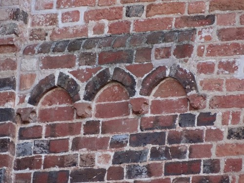

Na bocznych ścianach zachował się romański fryz z przenikających się arkadek.

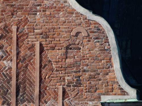

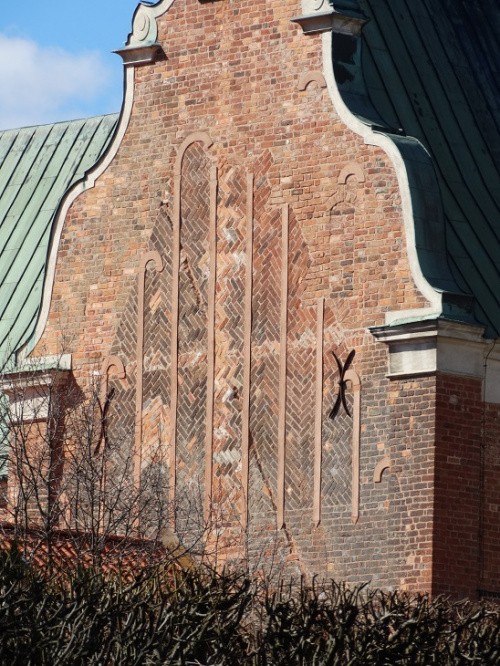

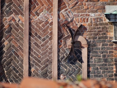

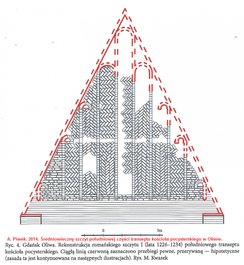

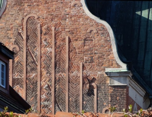

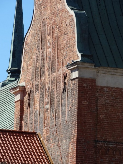

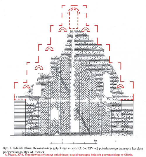

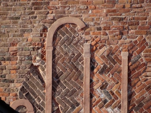

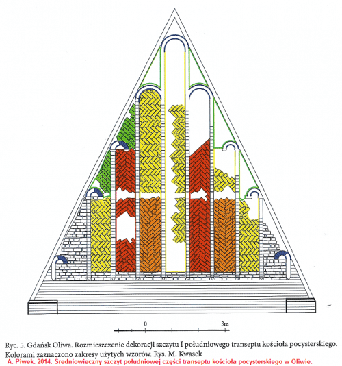

Ozdobny romański szczyt jest bardzo ciekawy i rzadki w Polsce (w katedrze w Kamieniu Pomorskim zachował się lepiej, ale nieco odmiennie rozwiązany). Pierwotnie składał się z pionowych ceglanych półwałków zakończonych arkadkami. Rozdzielały one pola ozdobnie, ukośnie ułożonych cegieł w różnych wariantach wątku tzw. opus spicatum ("w jodełkę"). Szczyt był rozbudowywany, wałki uległy silnemu zniszczeniu - obecnie fragmenty główek ich ukruszonych cegieł kryją tynkowane płaskie pasy, ale układ sie zachował wraz z dużymi powierzchniami ozdobnych wątków ściany.
Szczyt przebadał i opisał prof. Aleksander Piwek:
A. Piwek. 2014. Średniowieczny szczyt południowej części transeptu kościoła pocysterskiego w Oliwie. [w:] T. Janiak, D. Stryniak. Średniowieczna architektura sakralna w Polsce w świetle najnowszych badań. MPPP, Gniezno 2014.
Z cytowanej pracy pochodzą rysunki szczytu.

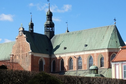

Moje zdjęcia z kwietnia 2022 r. Szczyt widać od strony Parku Oliwskiego lub z dawnego ogrodu klasztornego. Ten interesujący romański obiekt jest stosunkowo mało znany.
Widok od południowego-wschodu, od strony Parku Oliwskiego
Romański fryz
Widoczny późniejszy ukośny odcisk dachu klasztoru

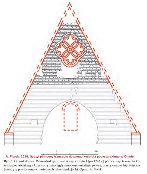

Marcin600 Wysłany: 01 Cze 2022 23:46

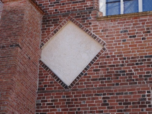

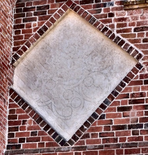

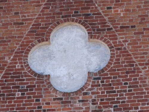

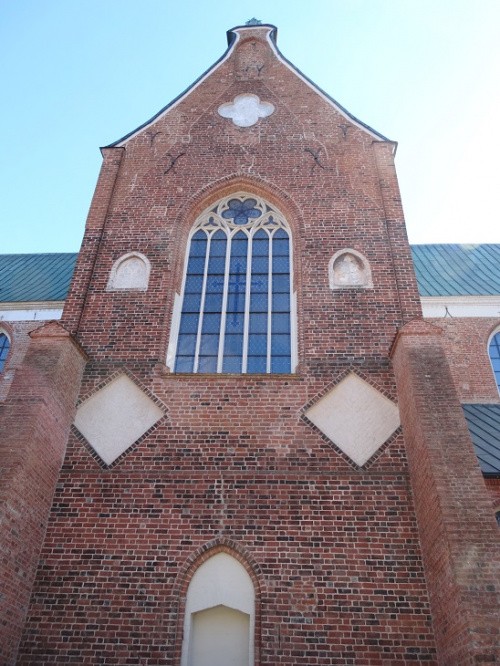

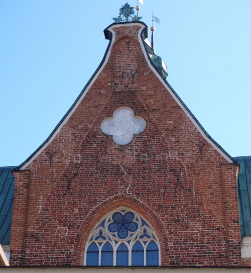

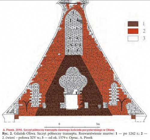

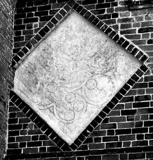

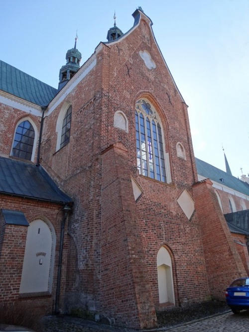

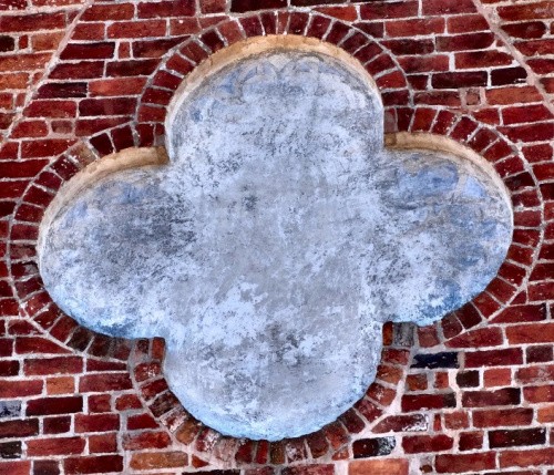

Północne ramię transeptu powtstało po 1242 r. jako trzeci element kościoła. Nosi cechy późnoromańskie, ale już z elementami wczesnogotyckimi. Zachował się ozdobny szczyt z czterolistną blendą, nigdyś wypełnioną rozetową dekoracją, obecnie słabo widoczne są w niej wyblakłe pozostałości późniejszego malowidła architektonicznego. Niżej znajdują sie 2 blendy czworokątne (lewa również ze słabo widoczna malowaną rozetą. W jednej z blend ostrołukowych widać późniejszy malowany herb. Ściana szczytowa posiada też oryginalny, obecnie zamurowany portal prowadzący na przykościelny cmentarz - tzw. bramę umarłych (porta mortuorum) o formie łagodnego ostrołuku, z wałkiem. Na bocznych ścianach zachował się późnoromański fryz arkadkowy oraz zamurowane wejścia do nieistniejących dziś kaplic.
Szczyt z czterolistną blendą badał i opisał prof. Aleksander Piwek:
A. Piwek. 2016. Szczyt północny transeptu dawnego kościoła pocysterskiego w Oliwie. [w] T. Janiak, D. Stryniak. Architektura Sakralna W początkach państwa Polskiego (X-XIII Wiek). MPPP, Gniezno 2016.
Widok od północnego wschodu
Ukośne przypory są późniejsze
Późnoromański fryz arkadkowy

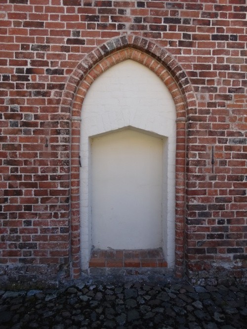

Zamurowana arkada kaplicy północno-wschodniej
Zamurowana arkada kaplicy północno-zachodniej
Późnoromański ozdobny szczyt

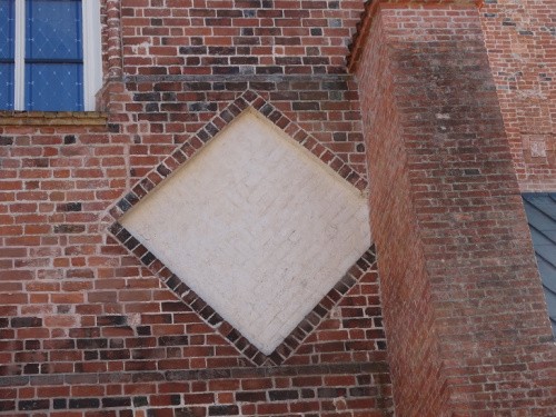

Późnoromańska blenda. Dolne ramię zrekonstruowane.
Słabo czytelne pozostałości malowidła architektonicznego
Brama umarłych - Porta mortuorum
Wyblakłe pozostałości malowanej rozety
Późniejsze malowidło

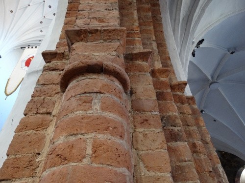

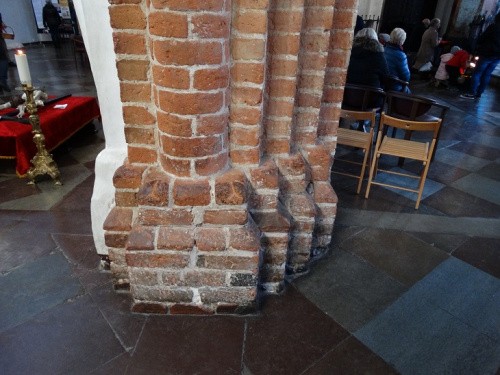

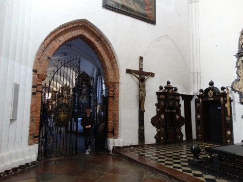

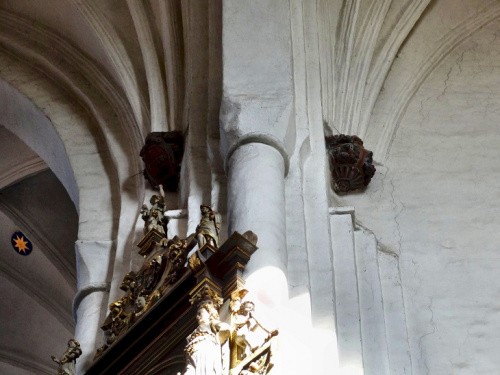

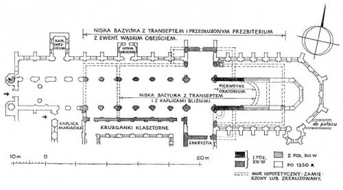

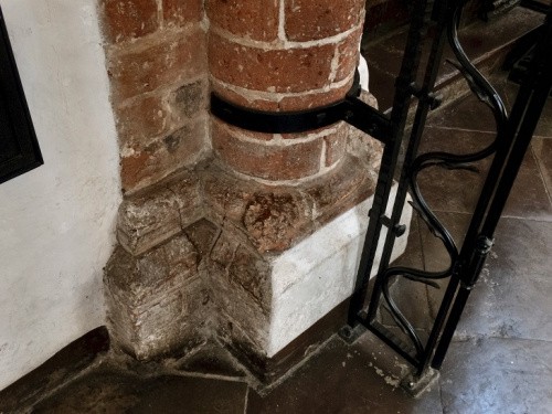

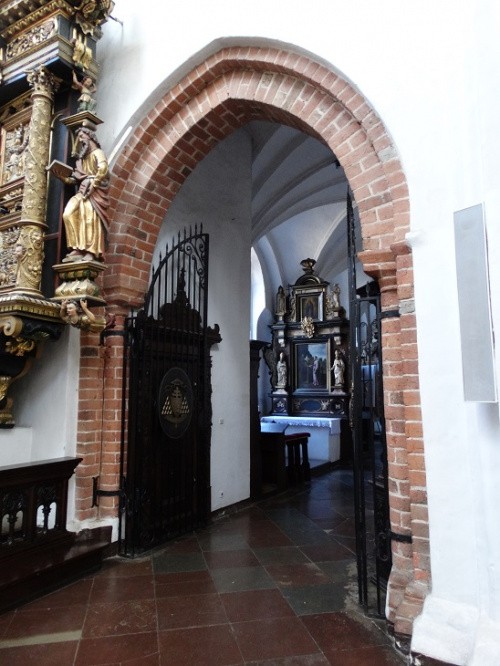

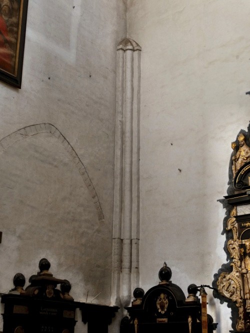

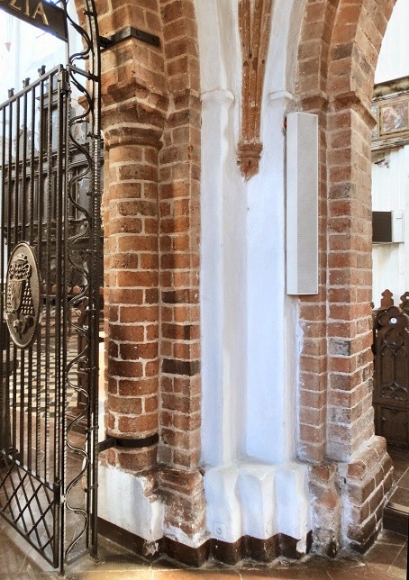

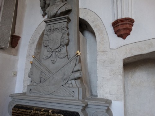

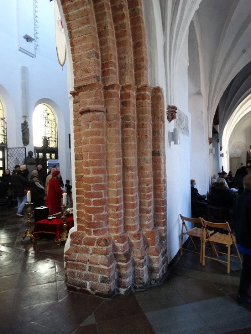

Skrzyżowanie nawy i transeptu wraz z sześcioma kaplicami zbudowano w latach 1234-1250 w stylu późnoromańsko-wczesnogotyckim. Wiązkowe filary mają bazy i trapezowate głowice podobne do tych w Kołbaczu. Zachowały się ceglane arkady nieistniejących dziś 6 kaplic (od środka widać 4, ślady 2 pozostałych w północnym ramieniu transeptu widać tylko z zewnątrz) i północna arkada do nawy bocznej, o profilu ostrołukowym, ale ozdobione ładnymi romańskimi półkolumnami z profilowanymi głowicami i bazami. W narożnikach transeptu widać też służki pierwotnego, niższego sklepienia. Obecne sklepienia są późnogotyckie.

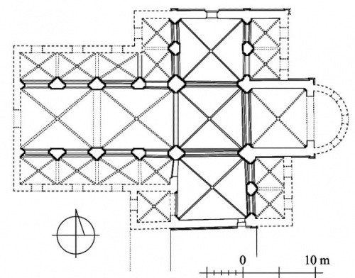

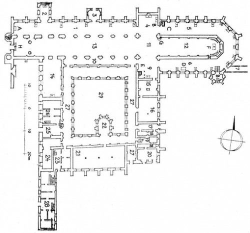

Plan wg A. Piwka. Zaznaczono nieistniejące dziś kaplice, z których pozostały arkady.

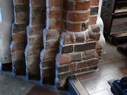

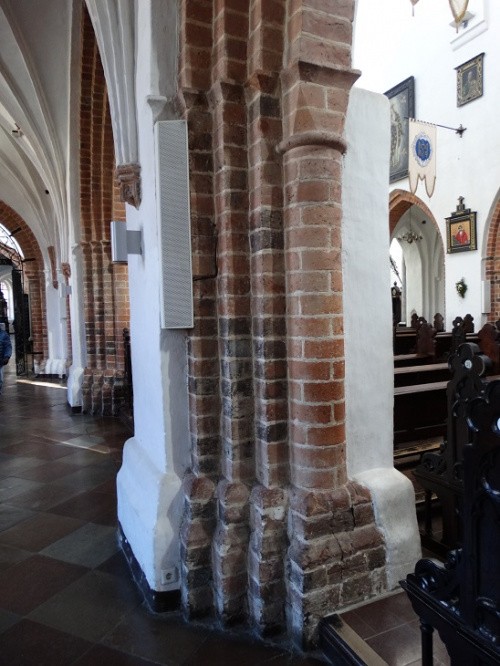

Wiązkowy filar skrzyżowania - południowo-wschodni

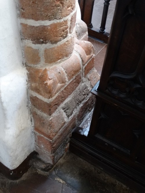

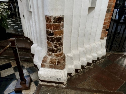

Romańska baza filara

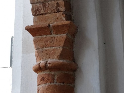

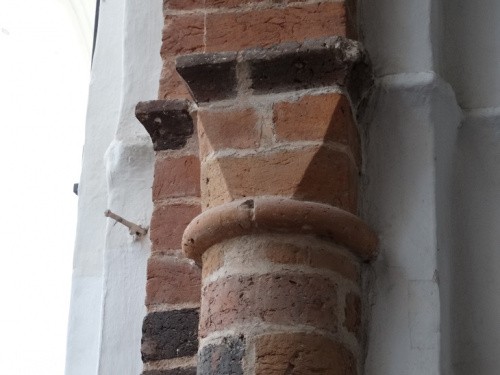

Romańskie, trapezowate głowice północno-wschodniego, wiązkowego filara skrzyżowania
Głowice północno-zachodniego filara
Głowice południowo-wschodniego filara
Północno-zachodni narożnik transeptu - służka pierwotnego sklepienia

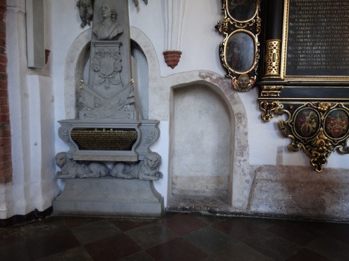

Południowo-wschodni narożnik transeptu - służka pierwotnego sklepienia. Na lewo ślad po kaplicy

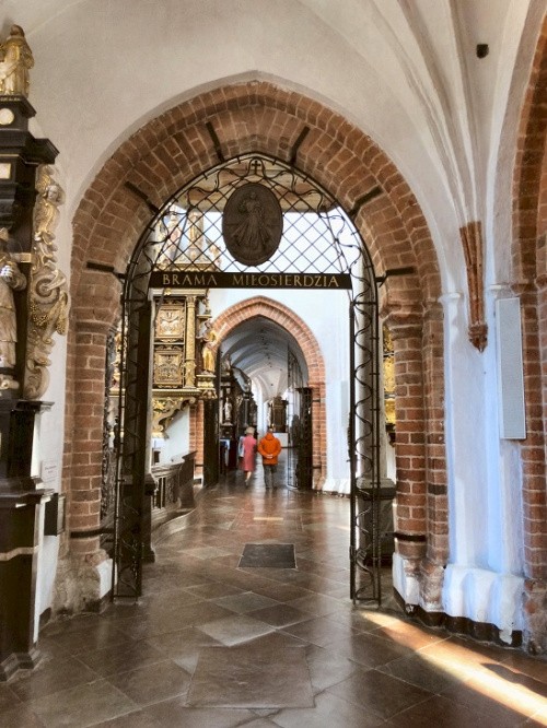

Półn. ramię transeptu - arkada dawnej kaplicy południowo-wschodniej, dziś wejście do obejścia prezbiterium

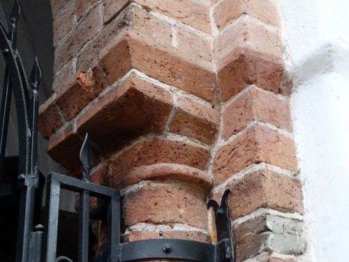

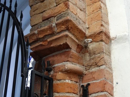

Głowica południowa - lekko uszkodzona przez montaż bramy
Połudn. ramię transeptu - arkady dawnyh bliźnich kaplic wschodnich. Północna to dziś wejście do obejścia prezbiterium, południowa - zamurowana.

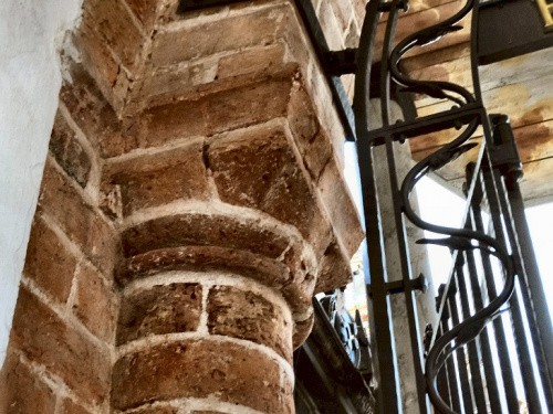

Połudn. ramię transeptu - głowica arkady dawnej kaplicy północnej, uszkodzona przez montaż bramy do prezbiterium

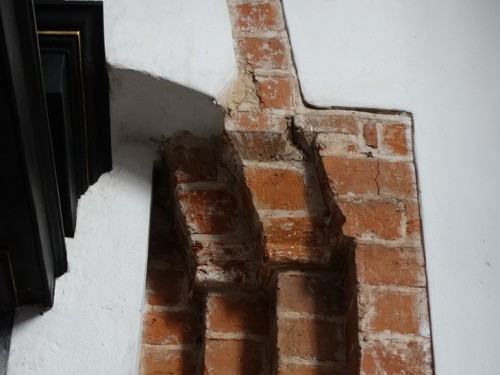

Połudn. ramię transeptu - odsłonięte ościeże kaplicy południowo-zachodniej

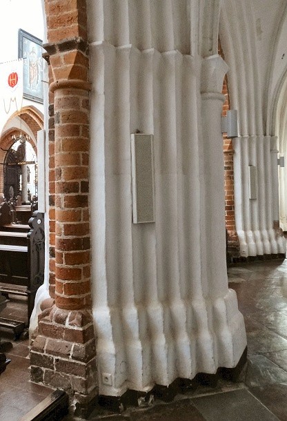

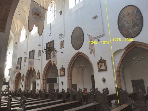

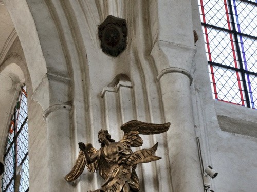

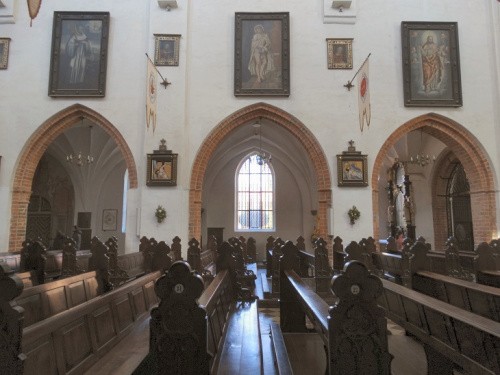

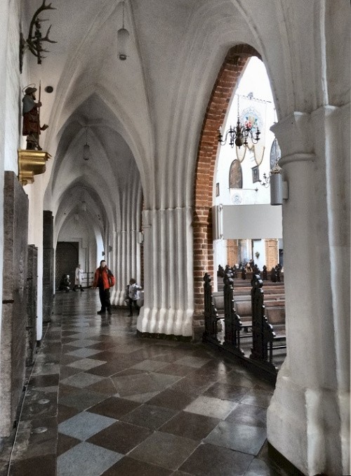

Późnoromański korpus nawowy, składający się z 2 przęseł nawy głównej i odpowiadajacych im po 4 przęseł (arkad) naw bocznych północnej i południowej - licząc od wschodu, został zbudowany w latach 1245-1275.
Nawa południowa zachowała pierwotną szerokość i prawdopodobnie jedno ze sklepień - o prostokątnym profilu żeber (wg Świechowskiego) - pozostałe sklepienia przebudowano w gotyku.
Nawa północna została poszerzona i powtórnie zasklepiona w gotyku.

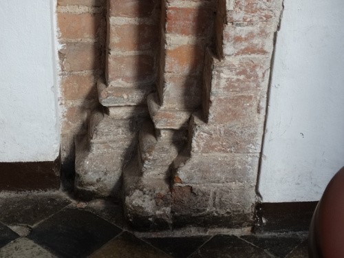

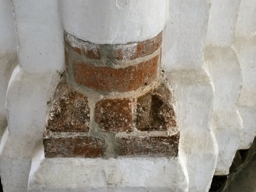

Zachowały się arkady ostrołukowe z późnoromańskimi półkolumnami o trapezowatych głowicach (zbliżone do tych w Kołbaczu) i bazach ze szponami oraz nieliczne półkolumny międzyprzęsłowe w nawie południowej.

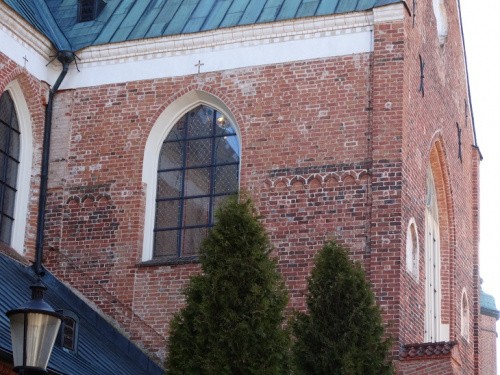

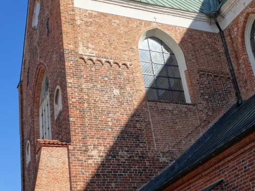

Nawa główna zachowała też na zewnątrz 3 odcinki późnoromańskiego fryzu arkadkowego pomiędzy gotyckimi oknami (wygląda na restaurowany ?).

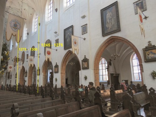

W latach 1275-1300, już w dobie gotyku, dobudowano od zachodu kolejne przęsło nawy głównej i po 2 przęsła naw bocznych stosując jednak formy późnoromańskie dość dokładnie naśladujące te wczesniejsze.

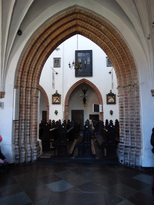

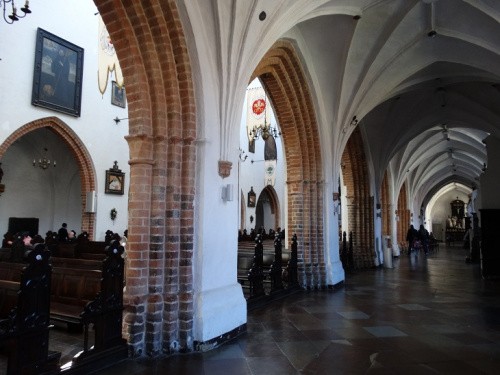

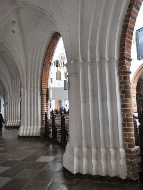

Arkady nawy północnej
Dwie fazy rozbudowy
Wnętrze nawy północnej - poszerzone i ponownie zasklepione w gotyku, z zachowaniem autentycznych arkad

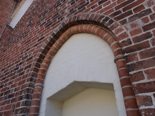

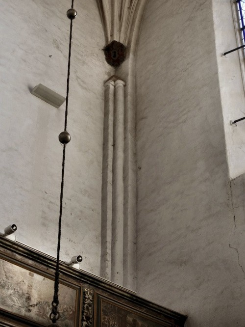

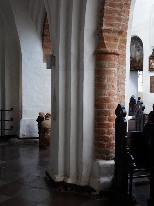

Późnoromańska arkada międzynawowa

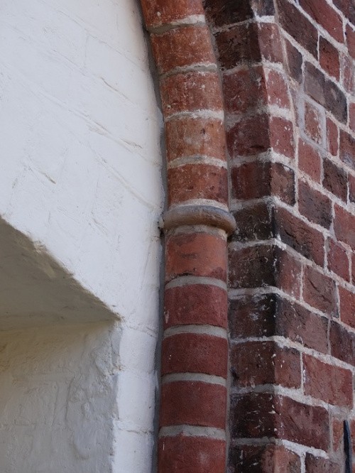

Późnoromańska półkolumna arkady międzynawowej
Trapezowata głowica podobna do kołbackich.

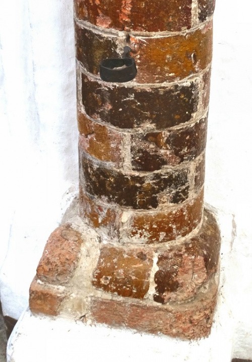

Baza ze szponami
Arkady nawy południowej. Dwie fazy rozbudowy.
Wnętrze nawy południowej - widok na zachód. Na drugim planie prawdopodobnie jedyne autentyczne sklepienie o prostokątnych żebrach.

Filar międzynawowy - po lewej widać półkolumnę arkady nawowej, po prawej - półkolumnę międzyprzęsłową nawy południowej
Od strony osi nawy południowej
Północna ściana nawy głównej - 3 fragmenty późnoromańskiego fryzu wyznaczają pierwotną wysokość korpusu. Nadbudowa i okna - gotyckie.
Połączenie późnoromańskiego fryzu nawy głównej z fryzem transeptu
Fryz nawy głównej (restaurowany ?)
Północna nawa - część dodana w latach 1275-1300, w formach naśladujących wcześniejsze romańskie przęsła
Południowa nawa - część dodana w latach 1275-1300, w formach naśladujących wcześniejsze romańskie przęsła
