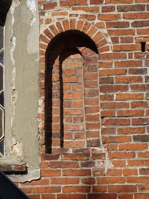

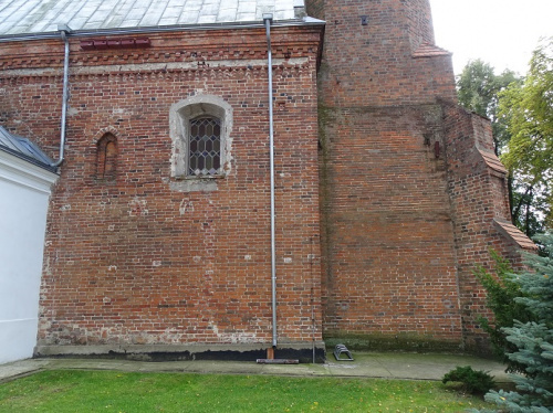

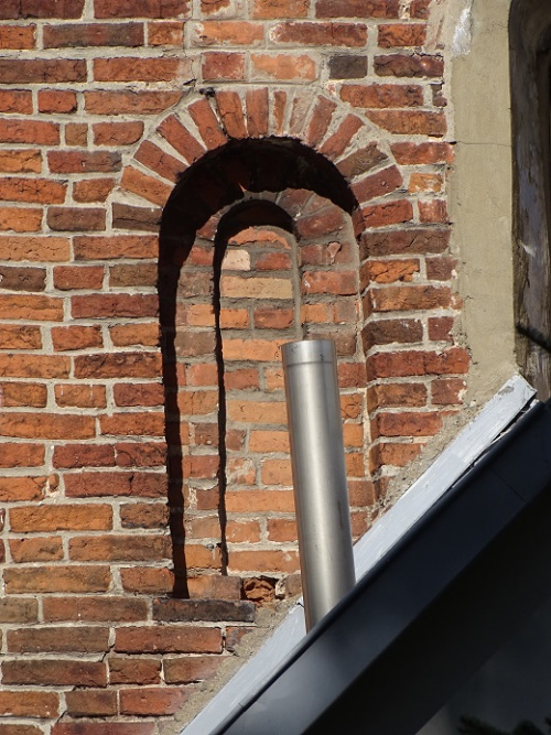

W południowej, pierwotnej ścianie nawy, obok dużych okien wtórnych zachowały się dwa piękne, pierwotne okna romańskie, rozglifione uskokowo i zamknięte półkoliście - obecnie z zamurowanymi prześwitami (zamurowane są też od strony otynkowanego wnętrza nawy). Te okienka są bardzo podobne (prawie identyczne) do romańskich okien kościoła w Strońsku z XIII w., co jest jednym z argumentów datowania pierwszej fazy.

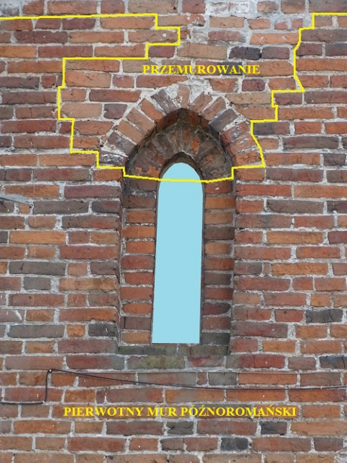

W ścianie północnej nawy zachowało się kolejne, trzecie okienko romańskie, również zamurowane i o tej samej konstrukcji, jednakże jego zwieńczenie wraz z przyległą partią ściany zostało przemurowane (w gotyku ?) i obecnie jest zamknięte łagodnym łukiem ostrym. Autorzy badań przypuszczają, że kolejne 2 okienka romańskie mogły, lecz nie musiały, znajdować się w miejscu dużych wtórnych okien - po jednym w ścianie N i S.

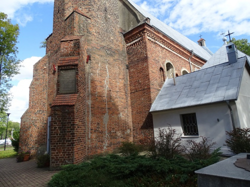

Na zewnątrz, w zachodniej ścianie nawy, po obu stronach wieży widać dwa zarysy pierwotnego trójkątnego szczytu nawy z późniejszym nadmurowaniem.

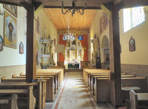

Wnętrze kościoła jest otynkowane i nie widać średniowiecznych detali, poza wydatną poziomą odsadzką (uskokiem) muru na ścianie zachodniej (widoczna nad obecnym, drewnianym balkonem empory), na której w romańskiej świątyni opierał się drewniany strop nawy. Na dzisiejszym balkonie empory, na ścianie południowej, przy narożniku SW wisi współczesna drewniana półka, która ma kształt i wielkość odpowiadającą romańskiemu okienku. Ponieważ znajduje się chyba dokładnie na wprost romańskiego okienka widocznego z zewnątrz i wydaje się być zagłębiona w ścianie, być może wypełnia częściowo niszę zamurowanego okna romańskiego (? - jest to moja obserwacja - autorzy badań o tym nie wspominają).

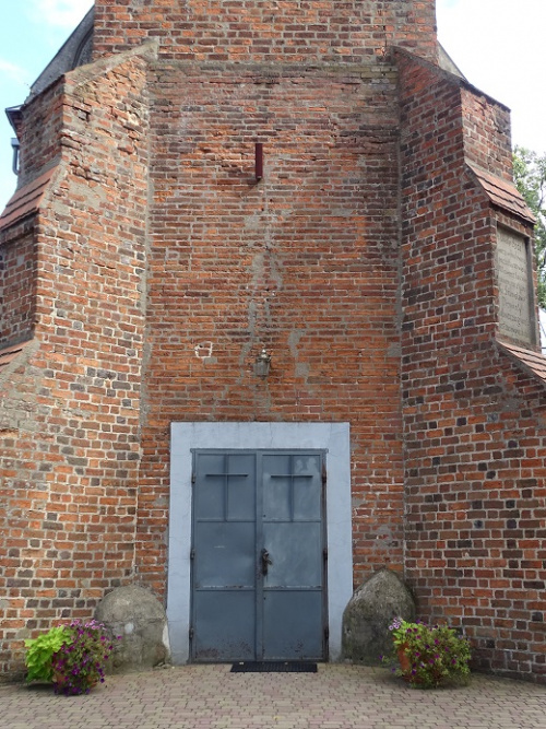

Dolna, romańska część wieży (z gotyckimi przyporami) nie ma otworów okiennych, a od zachodu jest przepruta wtórnym otworem drzwiowym - dziś głównym wejściem do kościoła. W jej wnętrzu, pod obecnym stropem widać poziomą odsadzkę ścian po dawnym drewnianym stropie romańskiej empory wieżowej (zarówno dzisiejszy strop w wieży, jak i balkon empory w nawie leżą wyżej niż pierwotne).

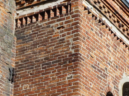

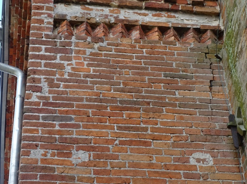

W okresie gotyku przedłużono kościół na wschód i podwyższono ściany nawy wieńcząc je gzymsem z ukośnie ułożonych cegieł, blendowym pasem i schodkowym gzymsem - jego fragmenty zachowały się na północnej ścianie kościoła w części wschodniej (dobudowanej). Obecnie gzyms taki obiega całą nawę i prezbiterium, ale został „odnowiony” z maszynowych cegieł w XX w., na wzór zachowanych odcinków gotyckich.
W południowej ścianie na wschód od kaplicy widać jeszcze zarys połowy gotyckiego okna - jednak większość tej części ściany została wymurowana na nowo z „odzyskanych” gotyckich cegieł w XVIII w. Nowe prezbiterium od wschodu ujęto gotyckimi skarpami.

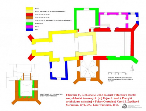

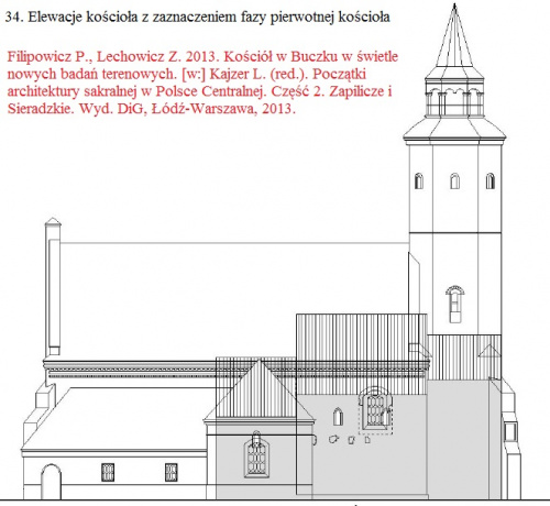

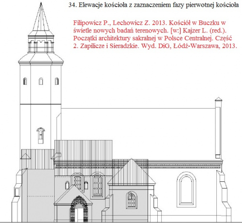

Zamieszczam poniżej 4 rysunki oraz 2 zdjęcia niedostępnych partii kościoła - z cytowanej pracy:
Filipowicz P., Lechowicz Z. 2013. Kościół w Buczku w świetle nowych badań terenowych. [w:] Kajzer L. (red.). Początki architektury sakralnej w Polsce Centralnej. Część 2. Zapilicze i Sieradzkie. Wyd. DiG, Łódź-Warszawa, 2013.
(oraz z portalu: https://zabytek.pl/pl/obiekty/buczek-kosciol-parafialny-pw-sw-jana-chrzciciela )
Pozostałe, moje zdjęcia - z wizyty w kościele we wrześniu 2022 r.
(wrzucam sporo zdjęć, bo obiekt jest mało znany - sam dowiedziałem się o nim stosunkowo niedawno)
Wg. Filipowicz P., Lechowicz Z. 2013. Kościół w Buczku w świetle nowych badań terenowych. [w:] Kajzer L. (red.). Początki architektury sakralnej w Polsce Centralnej. Część 2. Zapilicze i Sieradzkie. Wyd. DiG, Łódź-Warszawa, 2013.
Z: Filipowicz P., Lechowicz Z. 2013. Kościół w Buczku w świetle nowych badań terenowych. [w:] Kajzer L. (red.). Początki architektury sakralnej w Polsce Centralnej. Część 2. Zapilicze i Sieradzkie. Wyd. DiG, Łódź-Warszawa, 2013.

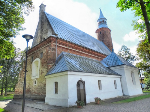

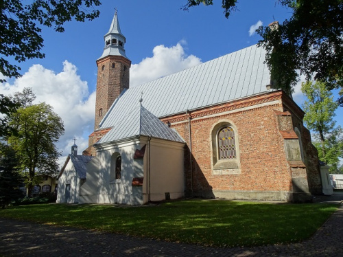

Od południowego wschodu. Widoczna ściana prezbiterium wymurowana od nowa gotycką cegłą w XVIII w.

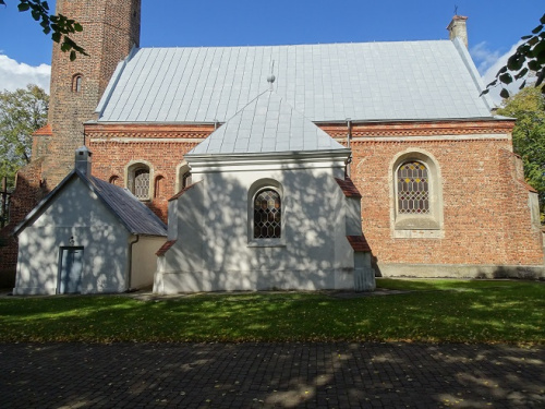

W centrum kaplica połudn. - pierwotnie gotycka, przerobiona w XVII-XVIII w. Na lewo dawna kruchta, dziś kotłownia - XX w.

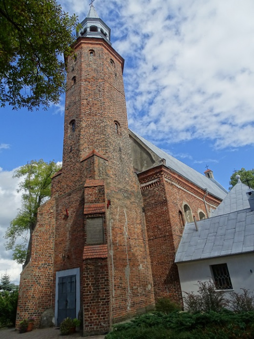

Od południowego zachodu. Dolna część wieży romańska, górna gotycka, przerabiana.

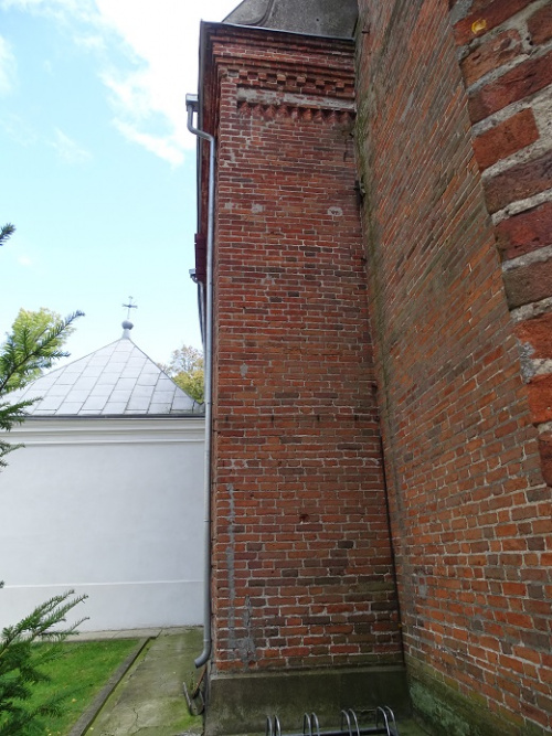

Romańska nawa i wieża od strony północno-zachodniej

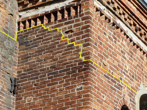

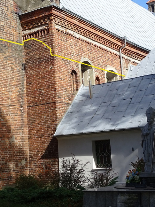

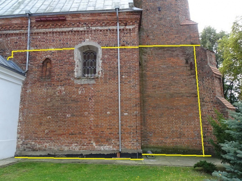

Żółtą linią zaznaczyłem zasięg oryginalnych partii romańskich (na podst. cytowanej pracy). Odróżniają się m.in. wymiarem i wątkiem cegieł oraz spoin. Przypory - gotyckie

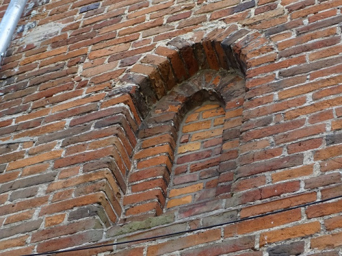

Romańska nawa z oknem i wieża od północy
Romańskie okno północne - zwieńczenie okna i przyległy od góry mur przemurowane prawdopodobnie w gotyku
Zaznaczyłem partie przemurowane

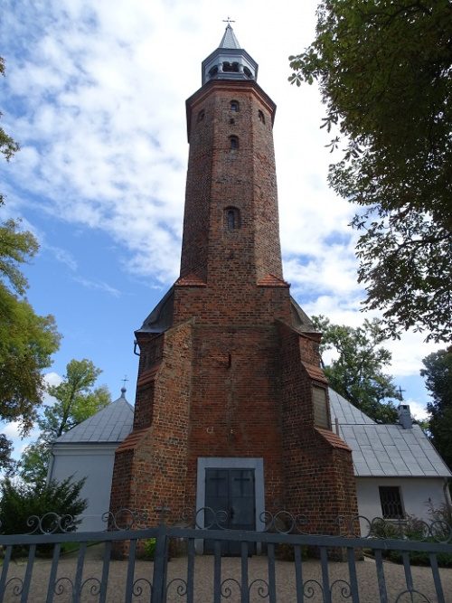

Od zachodu

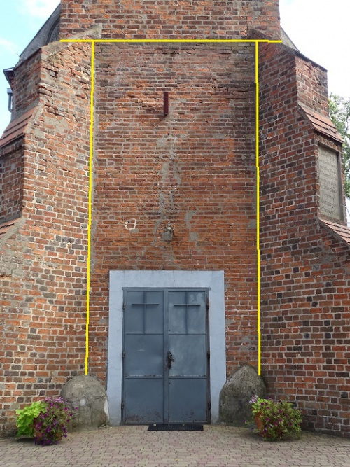

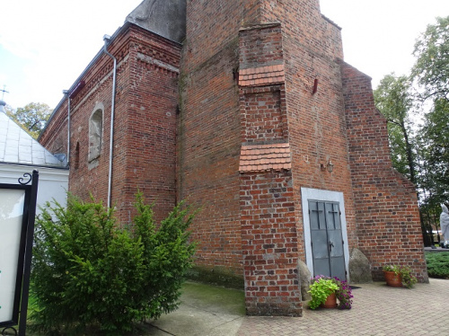

Zaznaczyłem pierwotne partie romańskiej wieży, nadbudowa i przypory są gotyckie, obecne główne wejście - nowożytne

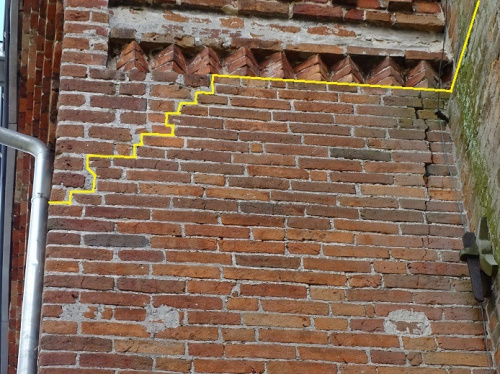

Zachodnia ściana romańskiej nawy po północnej stronie wieży

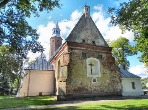

Zarys pierwotnego, romańskiego szczytu nawy. Fryz i gzyms powyżej - gotyckie, restaurowane
Zachodnia ściana romańskiej nawy po południowej stronie wieży

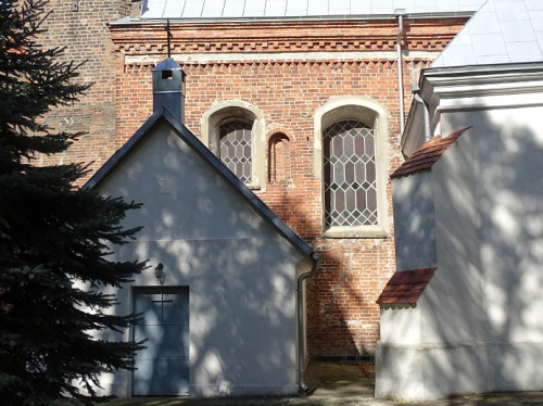

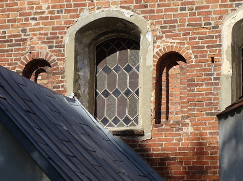

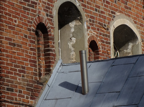

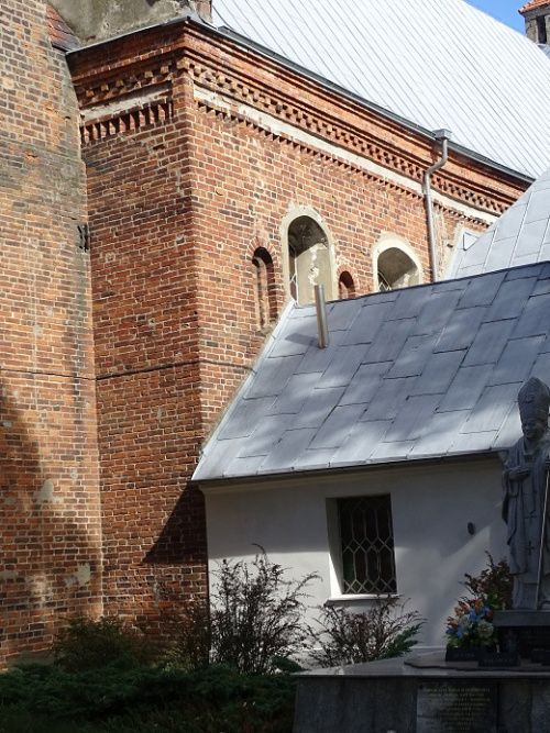

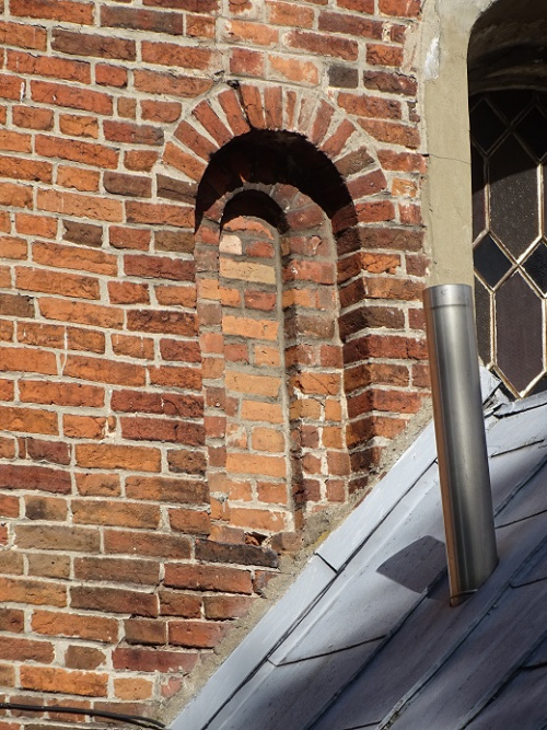

Widać dwa romańskie okna ponad dachem kotłowni, po bokach okna nowożytnego
Romańska nawa od strony południowej, z widocznym oknem (jednym z 2)

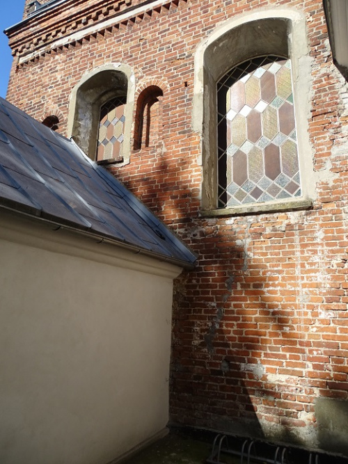

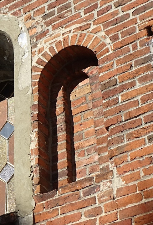

Zamurowane romańskie okna w południowej ścianie nawy - piękne, oryginalne, uskokowe, analogiczne jak w Strońsku
Okno zachodnie południowej ściany nawy
Przeszkadza komin kotłowni Smile
Okno wschodnie południowej ściany nawy

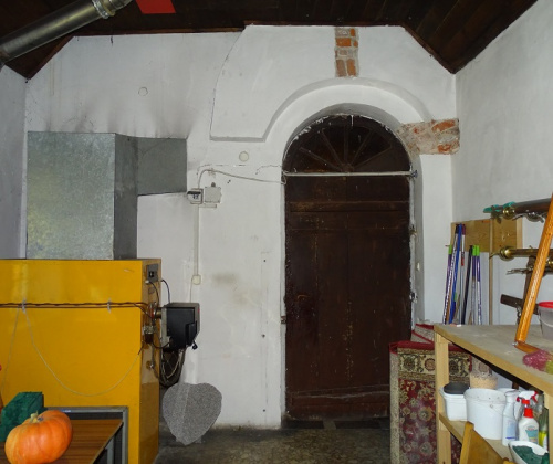

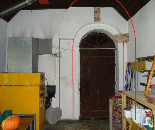

Portal romański we wnętrzu obecnej kotłowni (dawnej kruchty). Konstrukcja i forma analogiczna jak w Strońsku.
Zaznaczyłem (+/-) brakujące i schowane elementy portalu poza domniemanym tympanonem (za cytowaną pracą)

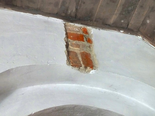

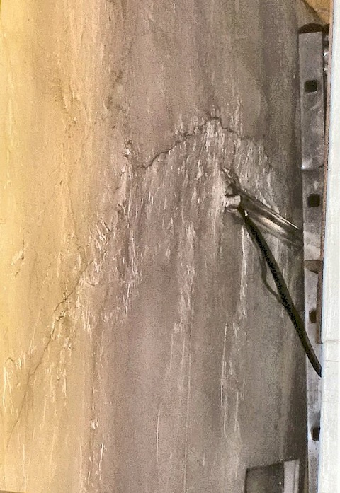

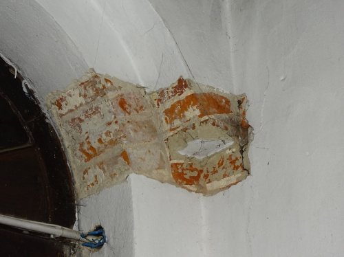

Odkrywka podtynkowa - prawe ościeże, widoczny początek skutej części dolnej węgaru
Odkrywka podtynkowa - ceglany łuk portalu

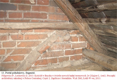

Górna część "domku portalowego" na strychu kotłowni - pomieszczenie niedostępne, zdjęcie z cytowanej pracy: Filipowicz P., Lechowicz Z. 2013.

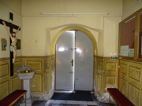

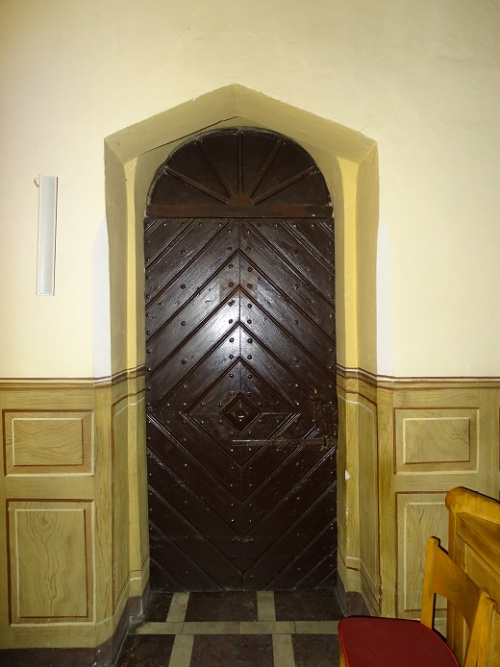

Portal od strony wnętrza kościoła

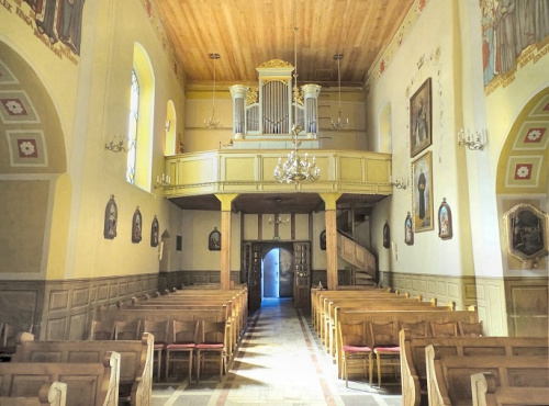

Wnętrze kościoła - widok na wschód

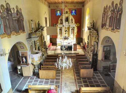

Widok z obecnej empory (chóru organowego)
Widok na zachód - w stronę empory

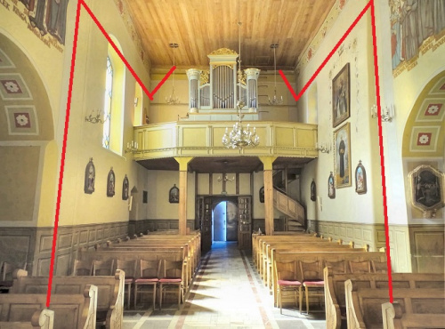

Zaznaczyłem zasięg partii romańskiej

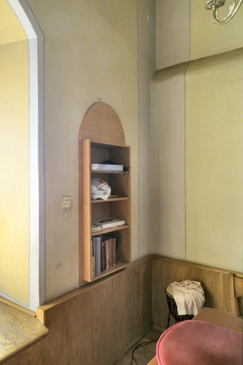

Półka na chórze, która prawdopodobnie wypełnia wnękę zamurowanego SW okna romańskiego (?) - jest dokladnie na wprost okna widocznego od zewnątrz i tej samej wielkości i kształtu

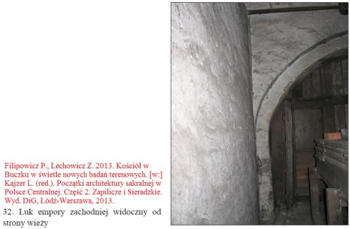

Arkada empory od strony wieży - pomieszczenie niedostępne, zdjęcie z cytowanej pracy: Filipowicz P., Lechowicz Z. 2013.
