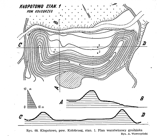

W wymienionej publikacji jest podana wysokość wałów?
czcibor Wysłany: 09 Lis 2012 18:59
Do 6 m. Z ryciny wynika nawet więcej. Więc o ile od 72 roku nic się nie wydarzyło to grodzisko powinno być zauważalne.

czcibor Wysłany: 15 Lis 2012 12:09
Kłopotowo (proszę kliknąć na załącznik, bo się nie wyświetla w całości).
zdp.01 Wysłany: 15 Lis 2012 18:38
Dziękuję czcibor.
