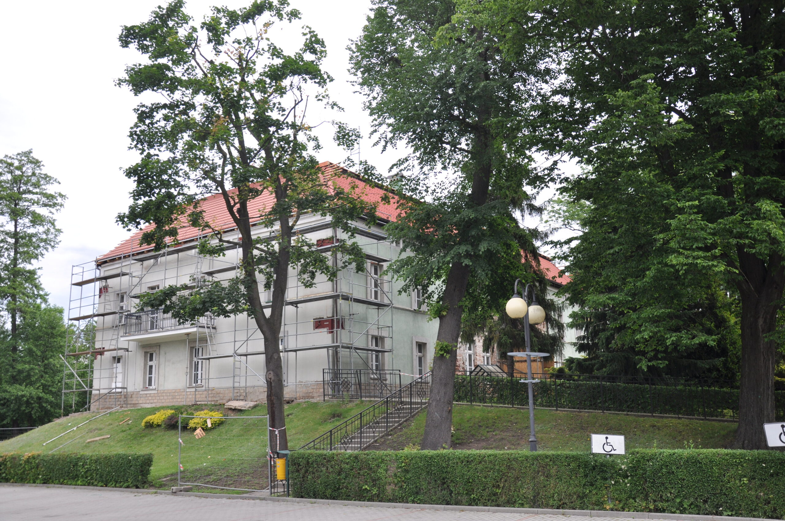

Pierwotny zamek pochodzący z XVI-XVII w. miał zostać zburzony w XVIII w. i obecny budynek miała wznieść rodzina Wengerskych w XVIIIw. Natomiast piętro podobno w latach 1873-1889. (KZS, t. VI, z. 5,s. 54)  Otoczony był fosą, którą zasypano w 1850 r. (KLOSS i inni, s. 54).
Zamek był budowlą prawdopodobnie typu wieża na kopcu lub dom na kopcu. Założenie powstało w 2 poł XV w. przez wzniesienie murowanej budowli obsypanej ziemią wydobytą z fosy. Największe przekształcenia nastąpiły w XVIII, XIX i XX w. Był to zamek rycerski, nizinny, nieregularny.

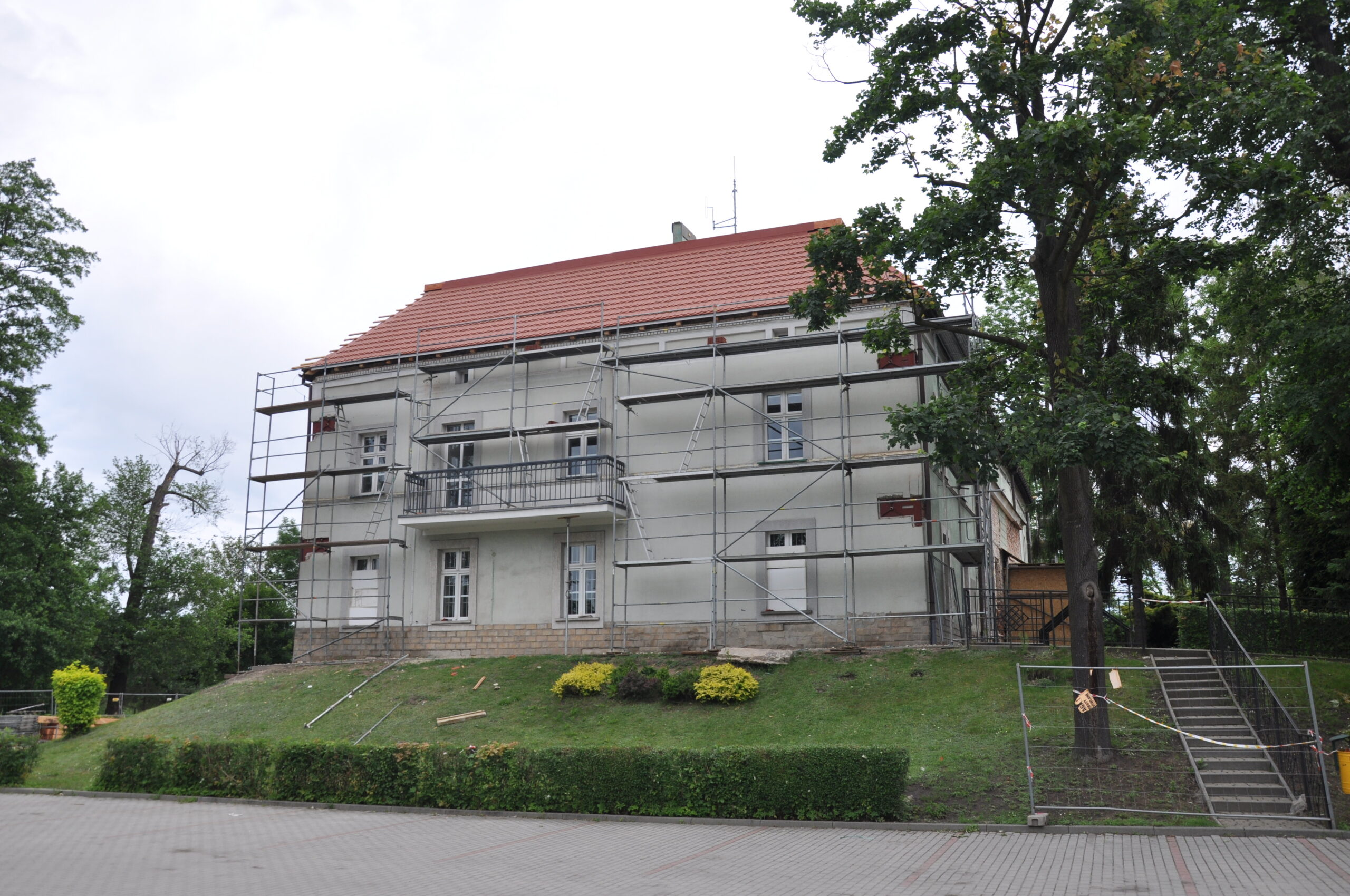

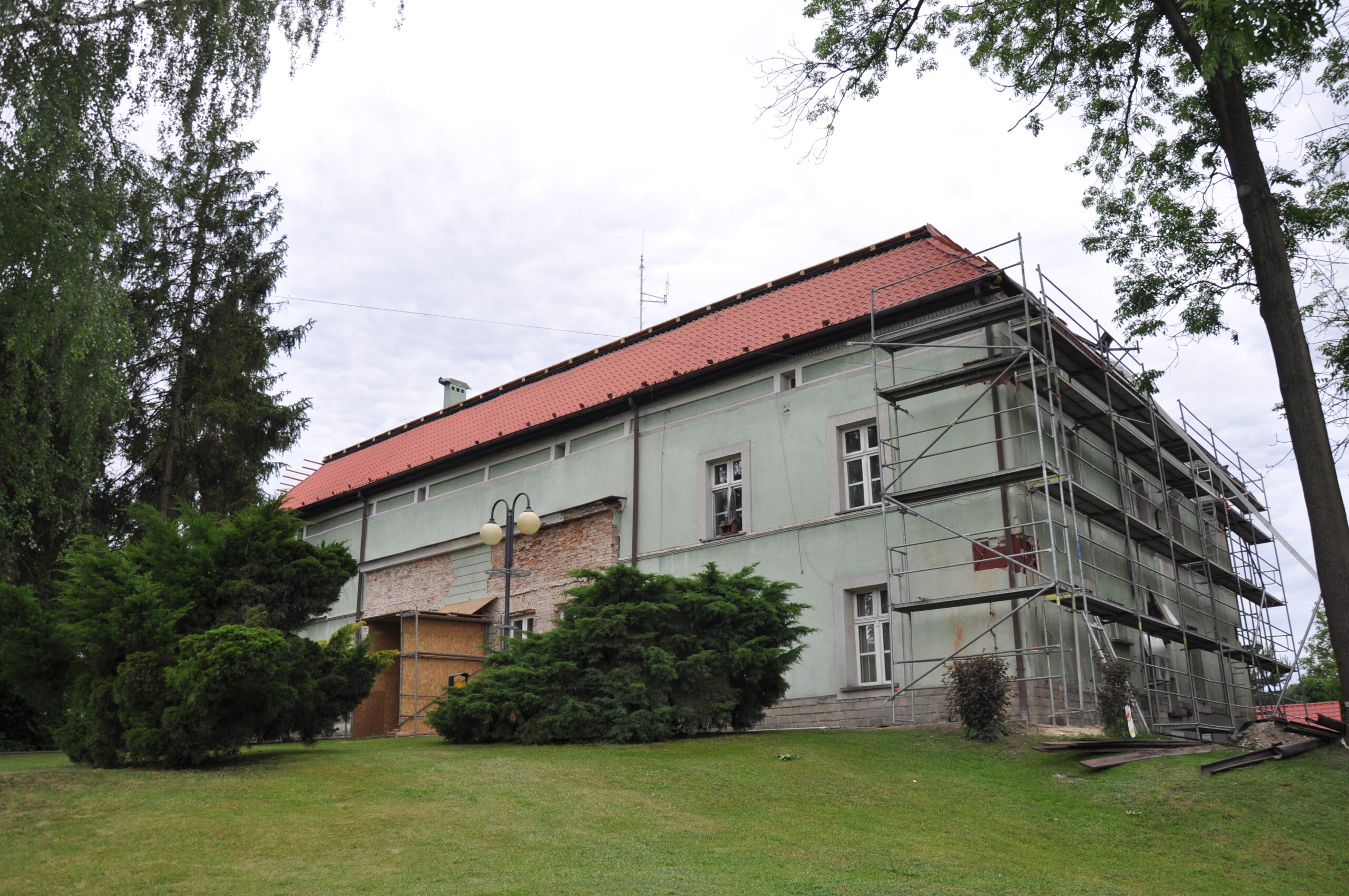

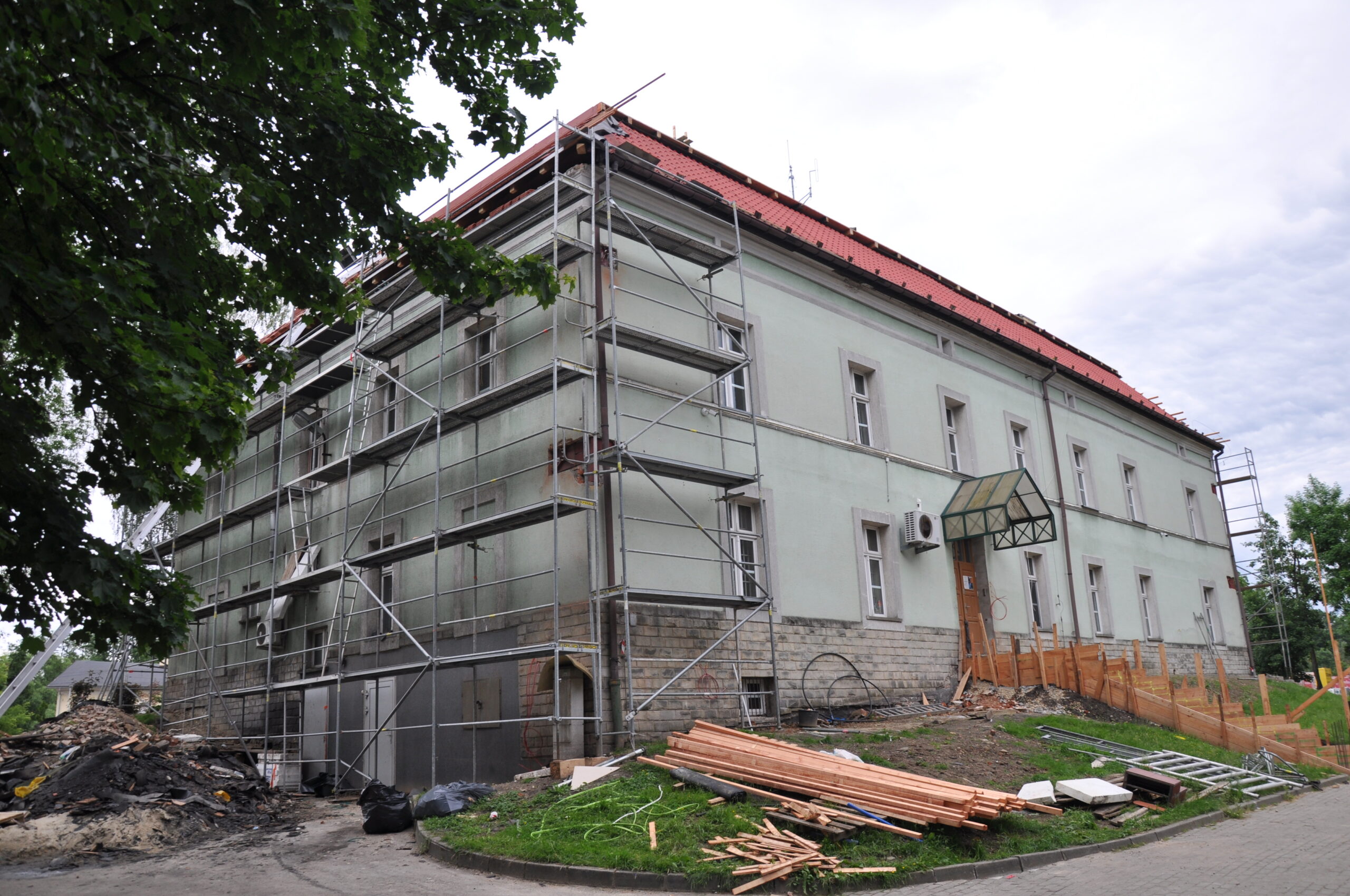

Zachowana budowla wzniesiona jest na planie prostokąta, dwukondygnacyjna z frontem zwróconym na płn. Fasada główna jest siedmioosiowa, tylna dziewięcioosiowa. Okna mają proste obramienia, a budynek nakrywa dach mansardowy, kiedyś pokryty dachówką, obecnie blachą trapezową. Ma ona skromne cechy barokowo-klasycystyczne. W XIX w. fosę zasypano jedynie częściowo, gdyż zachowała się do dziś od strony płd. i zach. Obecnie sucha i wybrukowana pełni funkcję parkingu, a do połowy lat70-tych XX w. napełniona była wodą. Budynek jest starszy niż podają opracowania. (KZS, t. VI, z. 5, s. 54; KLOSS i inni, s. 54)
Najstarszą częścią budynku są piwnice i składają się z kilku części powstałych w różnym czasie. Budynek zaczęto wznosić na wyrównanym terenie, bez zagłębienia ich w ziemi, a następnie obsypano je ziemią wydobytą przy tworzeniu fosy, przez co sprawia wrażenie wybudowanego na kopcu.
Piwnice założone są na planie wydłużonego prostokąta o orientacji płn. płd. i wym. Zewnętrznych ok. 19 x 6,5 m i wewnętrznych 17,5 x 4,6 m. Są to cztery pomieszczenia sklepione półkoliście. Całość wymurowana jest z cegły z użyciem kamienia.
