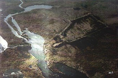

rekonstrukcje Koziołka
zdjęcie lotnicze z: http://wpg.alleycat.pl
