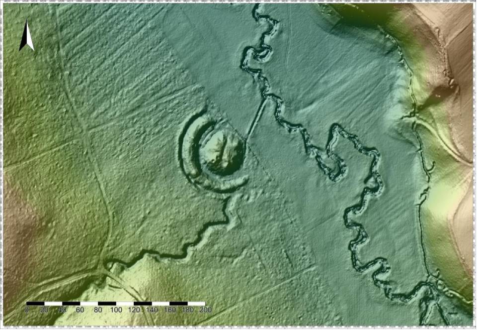

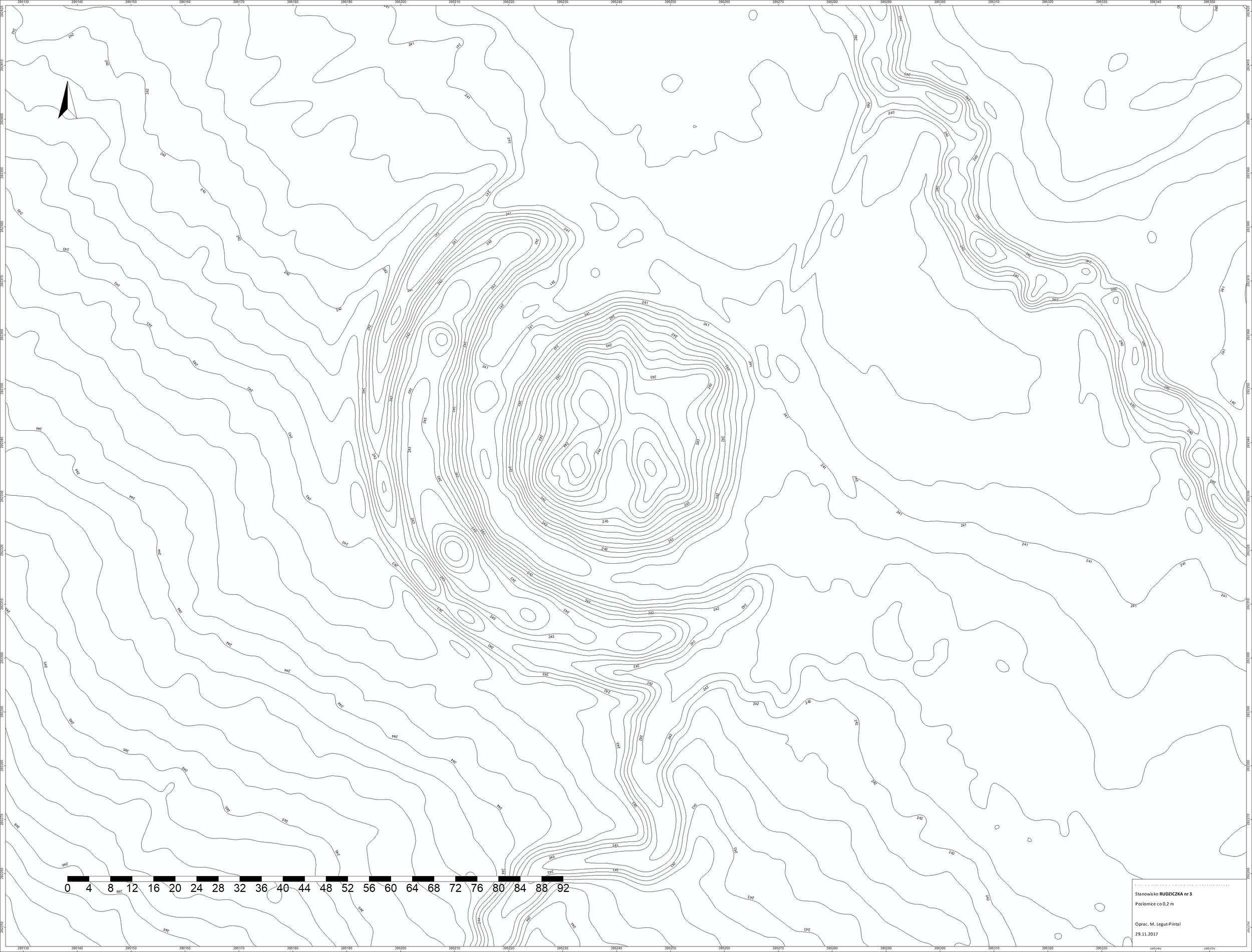

Stanowisko składa się z nasypu o kolistej podstawie o średnicy 46–48 m; w partii szczytowej ma on wymiary ok. 22 × 26 m, a wysokość kopca wynosi ok. 3 m. Górna powierzchnia nasypu jest zaburzona przez wkop o długości ok. 30 m i szerokości do 6 m, przecinający kopiec w kierunku N–S, interpretowany jako ślad po badaniach archeologicznych z 1969 r. W południowej części nasypu widoczne są ponadto mniejsze wkopy.
Nasyp otacza fosa o szerokości 8–10 m, pierwotnie nawodniona wodami cieku, oraz wał o szerokości do 15 m i wysokości do 3 m, zanikający w części wschodniej stanowiska. Od strony zachodniej wałowi towarzyszy druga fosa o szerokości do 5 m, a po jej zewnętrznej stronie kolejny, szczątkowo zachowany wał o szerokości ok. 3 m. Prawdopodobnie umocnienia wałowe nie miały kontynuacji w części wschodniej obiektu, gdzie wystarczające zabezpieczenie stanowiły fosa oraz zabagniony teren, ograniczający dostęp od strony doliny Mesznej.

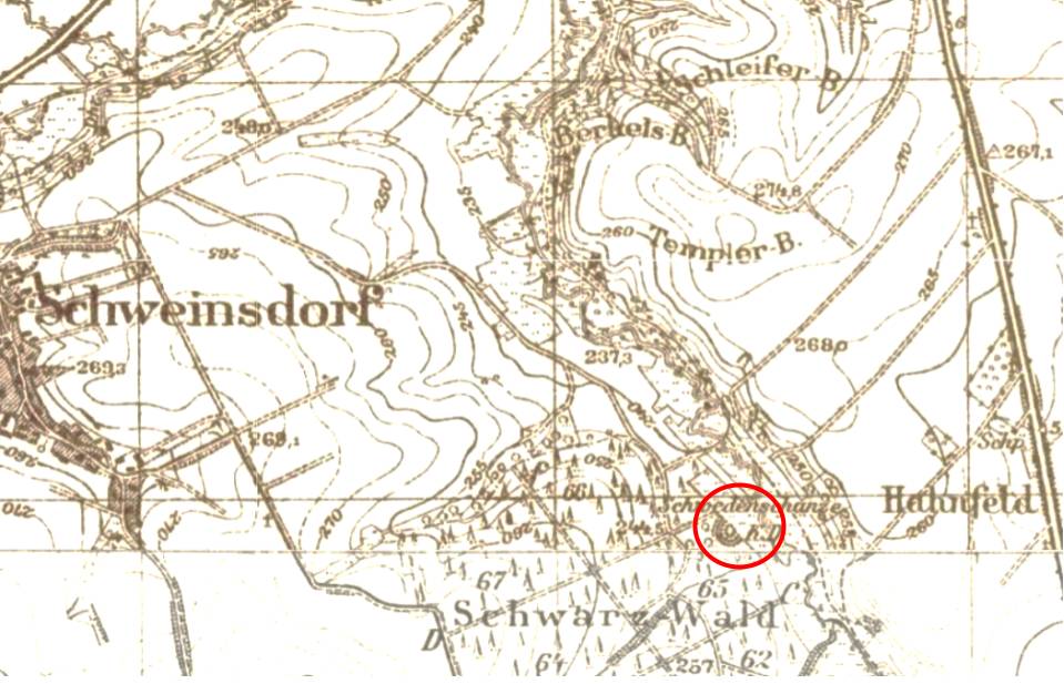

Stanowisko położone jest w obniżeniu terenu, w dolinie cieku Meszna, w miejscu ujścia do niego niewielkiego dopływu, który pierwotnie nawadniał fosę obiektu. Stanowisko nr 3 zajmuje centralną część doliny, szerokiej w tym miejscu na ok. 300 m, zapewne pierwotnie podmokłej, na co wskazuje nieznaczne obniżenie widoczne po wschodniej stronie nasypu. Powierzchnia terenu wokół obiektu została przekształcona w wyniku melioracji oraz gospodarki rolnej i leśnej. Na numerycznym modelu terenu nie rozpoznano wyraźnych śladów zabudowy towarzyszącej ani infrastruktury związanej z okresem funkcjonowania obiektu. Na wschodnim zboczu doliny widoczne są natomiast ślady okopów, przypuszczalnie z okresu II wojny światowej.

RUDZICZKA, st. 3, model cieniowanego reliefu (shaded relief model) otoczenia stanowiska (oprac. M. Legut-Pintal, Katalog Zamków i Dworów Obronnych Śląska [ https://zamki.pwr.edu.pl/ ]. Licencja: CC BY-NC 4.0 [ https://creativecommons.org/licenses/by-nc/4.0/ ])
RUDZICZKA, st. 3, plan warstwicowy otoczenia stanowiska (oprac. M. Legut-Pintal, Katalog Zamków i Dworów Obronnych Śląska [ https://zamki.pwr.edu.pl/ ]. Licencja: CC BY-NC 4.0 [ https://creativecommons.org/licenses/by-nc/4.0/ ])
RUDZICZKA, st. 3, fragment mapy Messtischblatt nr 3301, z zaznaczoną lokalizacją stanowiska (oprac. M. Legut-Pintal, Katalog Zamków i Dworów Obronnych Śląska [ https://zamki.pwr.edu.pl/ ]. Licencja: CC BY-NC 4.0 [ https://creativecommons.org/licenses/by-nc/4.0/ ])
