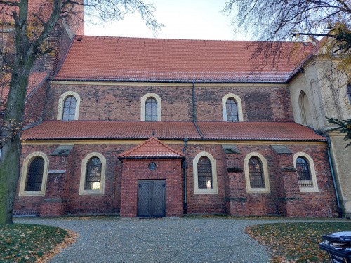

Widok od południa

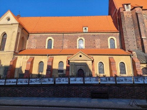

Widok od północy

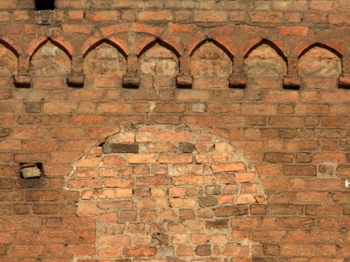

Fryz arkadkowy i zamurowane okno

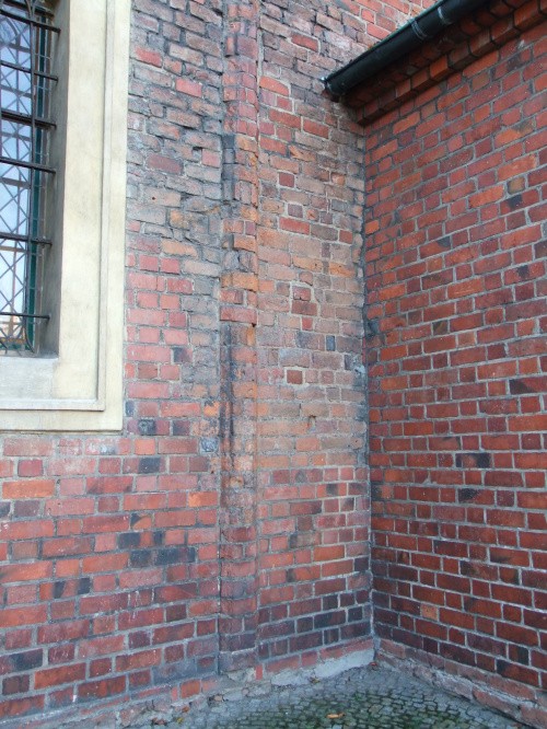

Lizena w nawie północnej

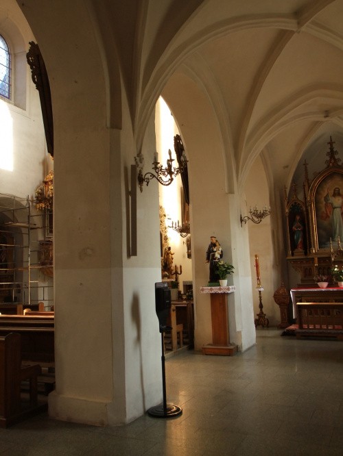

Filar

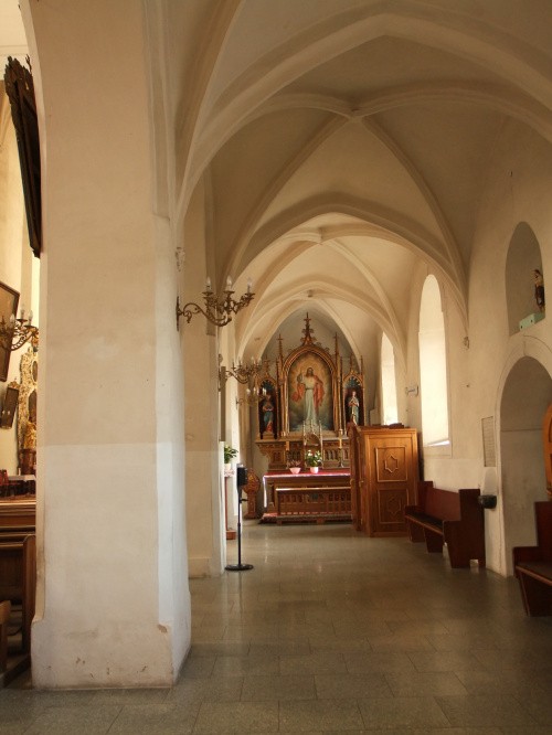

Nawa południowa - po prawej widoczne okno nad kruchtą
