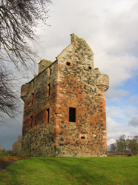

Wieża rycerska (ang. Tower house, niem. Burghügel) to rodzaj wieży o charakterze mieszkalno-obronnym, budowanych przeważnie w okresie średniowiecza (znane są przykłady wieży mieszkalnych z XVII w. z obszaru Wysp Brytyjskich) jako siedziby średniozamożnego rycerstwa. Tego typu wieże występowały na obszarze praktycznie całej Europy. W Polsce budowę tego typu obiektów zaczęto pod koniec XII wieku i budowano głównie do XV w, kiedy zastąpione zostały przez wieżowe formy dworów obronnych. Równolegle z nimi istniały rezydencje motte oraz strażnice w formie wieżowej.
Murowane wieże rycerskie na forum zaliczamy do zamków.
