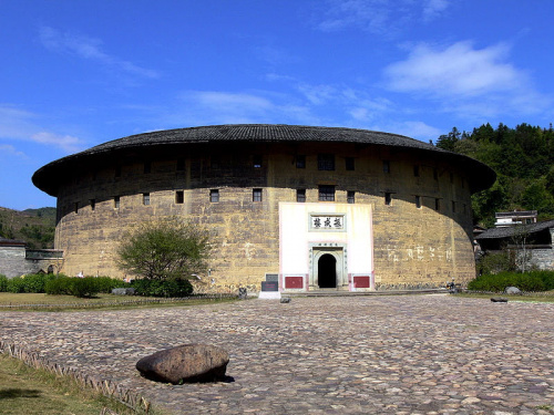

Przykładowo, dobrze zachowany okrągły tulou z Gaotou w północnym Fujianie, Chengqilou (1709) ma następującą konstrukcję.
- Średnica zewnętrzna: 62.6 m
- podział wewnętrzny: świątynia centralna z podwórcem i 3 pierścienie budynków:
- wewnętrzny - 20 pomieszczeń
- środkowy - 34 pomieszczenia
- zewnętrzny - 4 piętra po 72 pomieszczenia; cztery duże klatki schodowe; jedna duża i dwie boczne bramy
Maksymalna ilość mieszkańców: ok. 600 osób

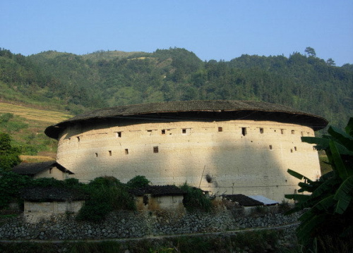

Widok na wnętrze tulou

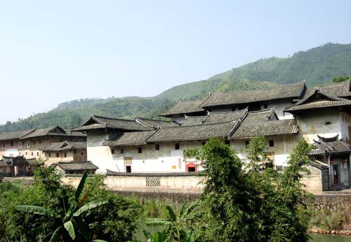

Budynek typu wufenglou. Widać trójdzielną halę główną i boczne skrzydła

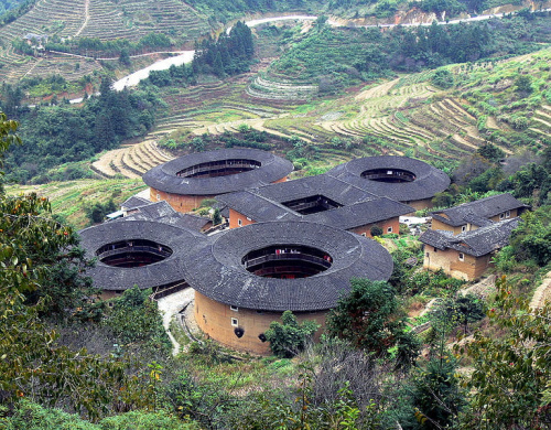

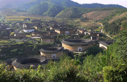

Grupa pięciu tulou

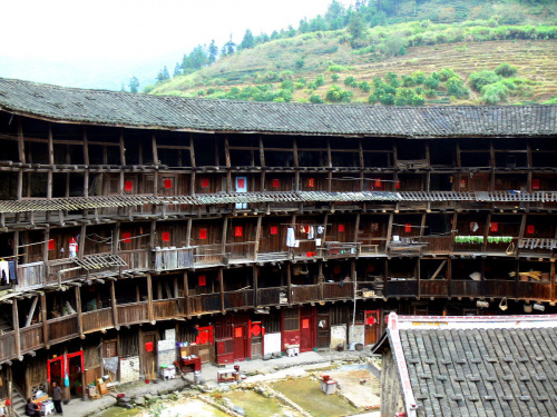

Chengqilou, wewnętrzne pierścienie

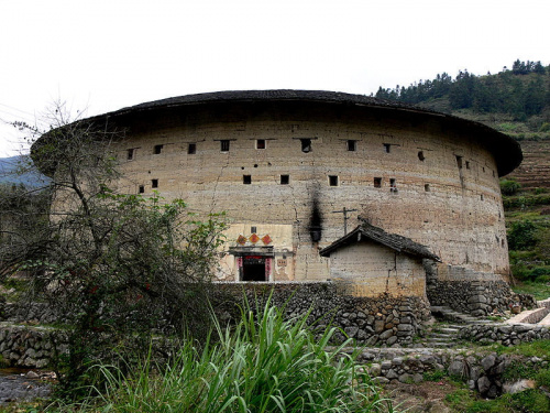

oraz różne zdjęcia tulou
