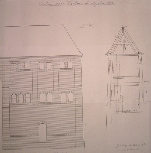

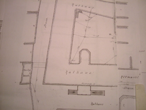

W 2007 r. do spisu zachowanych gdanisk weszło gdanisko Bramy Zamkowej przedzamcza w Grudziądzu. Wchodziło on w składu kompleksu mieszkalnego kurii kanoników chełmińskich. Po przekazaniu zabudowań kurii jezuitom służyło kolegium jezuickiemu. W 1910 r. zostało przebudowane na szalet publiczny. Jest to jedyne zachowane gdanisko, które od średniowiecza pełni swoją funkcję sanitarną. W średniowieczu w Grudziądzu od strony Wisły były w równej odległości, ok. 200 m trzy gdaniska, przy Bramie Wodnej, Bramie Zamkowej przedzamcza oraz na przedłużeniu skrzydła południowego zamku wysokiego.
Tak usytuowane gdaniska pozwalały kontrolować przedpole w razie ataku, przy donośności łuku średniowiecznego na odległość ok. 200 m.
Plan przebudowy gdaniska z 1910 r. AP w Toruniu.
To przebudowane w 1910 r. gdanisko runęło na przełomie lat 70/80 XX w.
