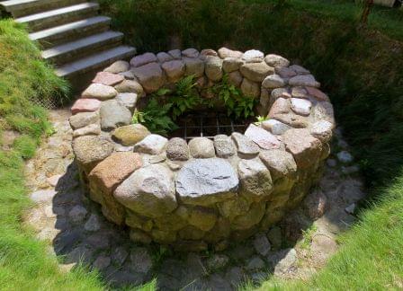

Od południa do kościoła przylegał trójskrzydłowy klasztor wzniesiony prawdopodobnie na przełomie XII i XIII wieku z ciosów eratycznych. W czasie ostatnich badań odkryto jego relikty na poziomie piwnic i piec hypokaustyczny. Relikty te są zakonserwowane, ale oficjalnie poza trasą „normalnego” zwiedzania. Na wirydarzu XI wieczna studnia.

A na koniec studnia
